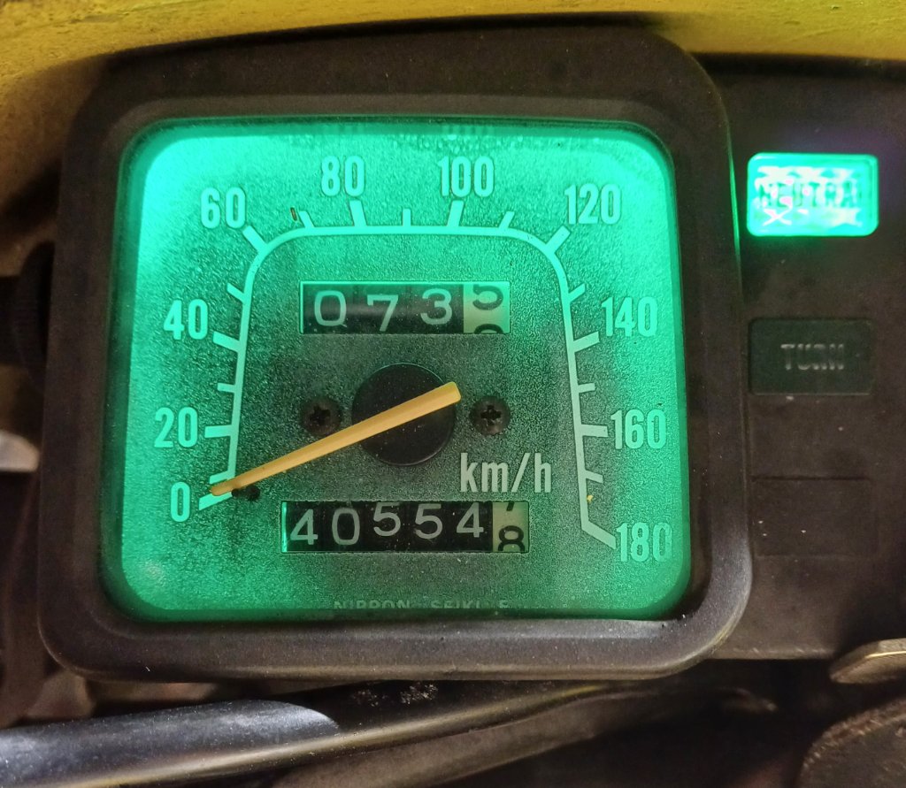

Damit das gelbe Ehlend noch Hoffnung hat...

Stollenreiter hat geschrieben: 28 Nov 2024 18:20 Damit das gelbe Ehlend noch Hoffnung hat...
Mensch Tom,
das ist ja echt grell. Erkennste die Anzeigen noch? Aber solange Du grün nur bei den LEDs wählst, ist alles paletti :lol:.

Das sieht auf dem Bild so hell aus :roll:
Ist gar nicht so hell in echt.
Aber das Zifferblatt ist von der Sonne verblichen :mrgreen:
