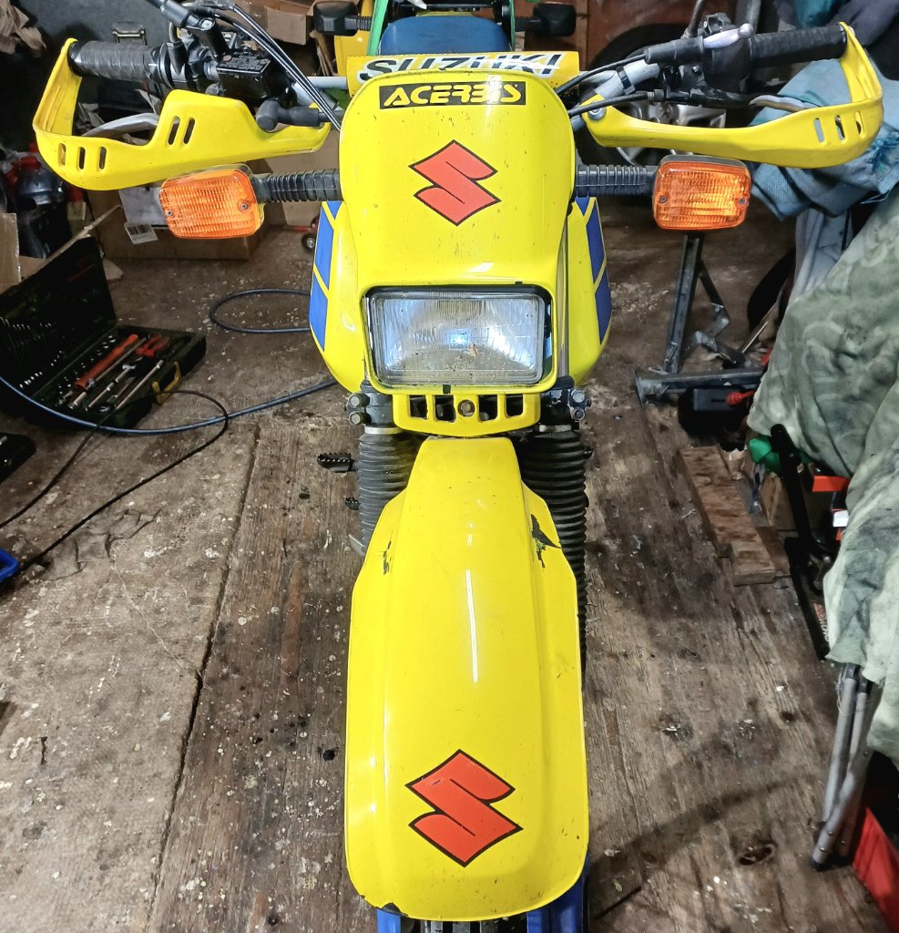

Wollte noch den Vollzug hier posten,wenn es Jemand interessiert?
Also Zubehör oder ähnliche haben nicht an den Serienlenker p&p gepasst.
Man hätte ein paar Winkel machen müssen...
Da der Serienlenker an den Lenkerenden aus Vollstahl ist, wird das mit ausbohren nichts oder mühselig.
Aber mit Gewindeschneiden passt es.
Ich habe aber dann den Stahllenker der DR350 genommen und darauf haben die alten gelben Acerbis aus den 80/90iger p&p gepasst.
Der Lenker hat für mich eine bessere Lenkerposition und die Querstrebe ist anderes eingeschweisst.
