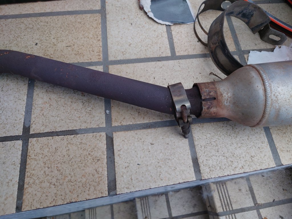

ich bin schon um einiges weiter an meiner "Teilrestauration", wie es ein Freund nennt. Neue Bremsen mit Stahlflex vorne und hinten, Originaltank bereit, die Reste der diversen Wüsten aus den Ecken des Rahmens gebürstet usw.
Gerne würde ich den Supertrapp Endtopf erhalten und nicht wieder das gefühlt 100kg schwere Original dranschrauben. Außerdem habe ich den Hessler-Krümmer und dann der Originaltopf... das wäre unpassend.
Den Supertrapp bekomme ich bestimmt sauber, das Stahlrohr in den Endtopf sieht aber aus, als wäre es mit der Titanic untergegangen.
Was mache ich nun?
Schmirgelpapier, Rostumwandler oder Sandstrahlen?
Zinkspray oder nicht?
und dann Auspufflack?
Hat jemand Erfahrungen?

Meinst Du das Rohr, oder die Klemmung am Topf? Da ja die Klemmung dran ist kann man das Rohr wohl entfernen? Den Topf solltest Du mit Beizpaste wieder schön bekommen, das Rohr kann man doch as Edelstahl nachbauen?

Der Auspuff besteht aus 3 Teilen:
Hessler Edelstahlkrümmer -> rostiges Rohr zum Endtopf(gehört zum Endtopf) -> Supertrapp Endtropf (Alu)
Ich eine das rostige Rohr aus der Klemung zu bekommen ist kein Ding.
Nachbauen kann ich es nicht. Das ist Jenseits meines Könnens.
Also - wie restauriere ich das Rohr?

Wenn du das Ding echt behalten willst, hält nur sandstrahlen und dann flammspritzen (+ dann Lack).
Kannst es auch nur sandstrahlen und lackieren, aber das hält nicht so lang und sieht schnell wieder gammlig aus.

"Hessler Edelstahlkrümmer -> rostiges Rohr zum Endtopf(gehört zum Endtopf) -> Supertrapp Endtropf (Alu)"
Versuchsaufbau zum Thema Kontaktkorrosion?

Gib das Teil dem Schrotti, vielleicht bekommste ja 2 Euro. Hatte den auf der 45er. War beim Kauf drauf. Der letzte Mist. Voll die Brülltüte (kommt natürlich auf die Anzahl Scheiben an). Alu nur außen, rostet von innen heraus. Hab meinen verschenkt, und jetzt einen von der GSX verbaut. Dumpfer Ton, nicht laut, genug Volumen und rostet nicht.

Günstige Lösung: Mit der Drahtbürste grob drüber dass alles bröselige weg ist und dann mit Phosphorsäure drüber. Das wandelt das Eisenoxid in Eisenphosphat um. Wird dunkelgrau und stoppt erstmal weitere Rostbildung.
Allerdings muss für die Umwandlung noch Rest-Rost vorhanden sein. Also nicht blank schruppen.
Phosphorsäure kostet nicht viel, Zeitaufwand ist gering. Hält an meiner SP43 immer noch, allerdings hat die auch erst 15tkm nach der Behandlung gehabt.
Gruss Dominik

Nach ganz viel scheuern habe ich auch aufgegeben. Da rostet sogar das Aluminium. Nun habe ich den Original drunter. Nach den ganzen Teilekosten zum wiederherichten werde ich erst mal ein wenig fahren, und dann schauen wir mal nach einem anderen EndtopfdeFlachser hat geschrieben: 08 Dez 2024 21:50Gib das Teil dem Schrotti, vielleicht bekommste ja 2 Euro.
