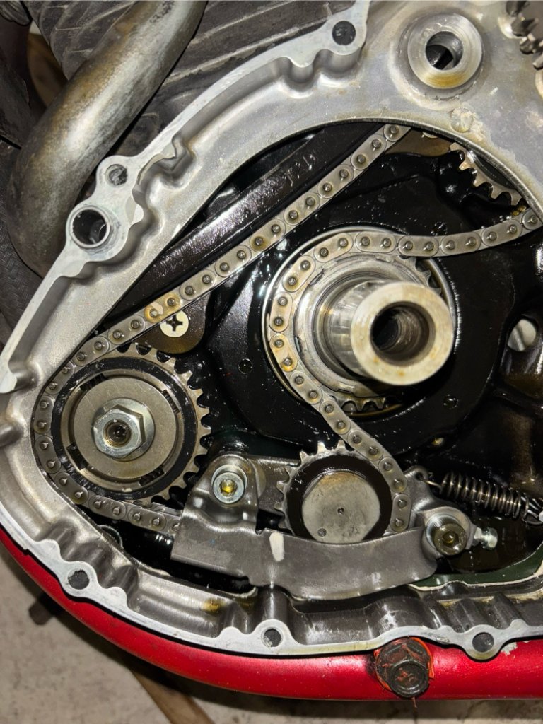

Hab die DR heute losgeschraubt und brauche jetzt eure Hilfe für die weitere Fehlerdiagnose.
Habe bis jetzt an meinen Motorrädern immer alles selber gemacht, bis auf die Dinge die den Motorraum betreffen, also was das angeht ein "Neuling".
Ich würde mich freuen wenn mir einer von euch sagen kann wo ich genau nachschauen muss.
Es waren wieder neue Metallspäne zu erkennen. Zudem ist zu erkennen, dass der Rotor sehr abgenutzt ist.
Ich habe ein paar Bilder gefertigt. Leider ist es mir als neuer Forumsteilnehmer nicht erlaub die Links zu den Bildern einzufügen. Ich würde mich freuen, wenn ich diesbezüglich freigeschaltet werde. :)

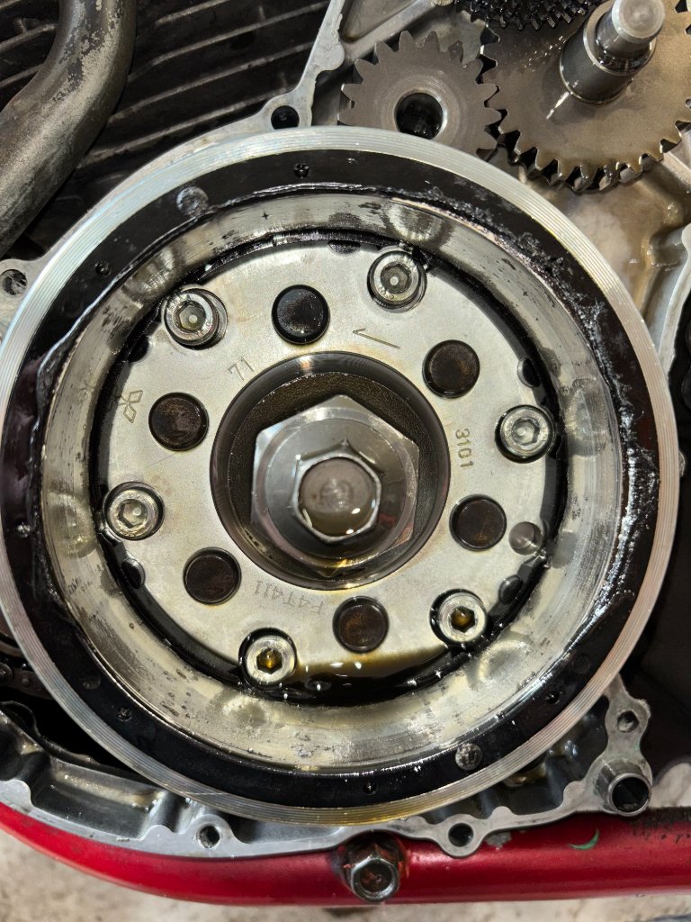

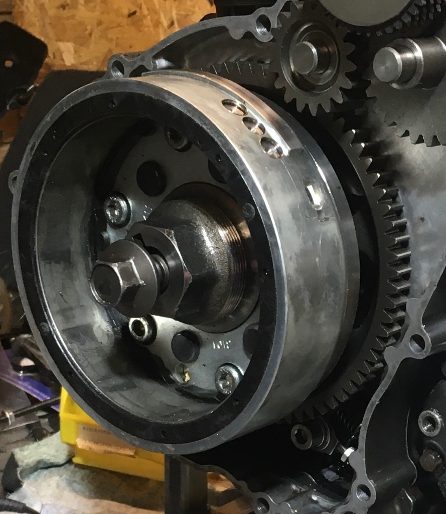

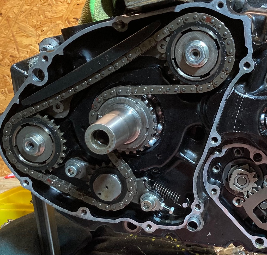

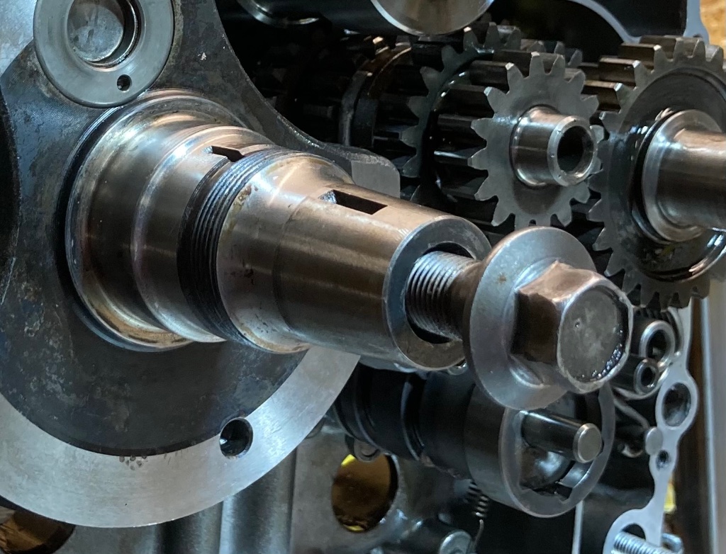

Re: DR 650 RSE‘ 93 Vibrationen
Sie sieht das aus wenn das Polrad demontiert ist.
Hier die zwei Nuten auf der Kurbelwelle. Die vordere im Konus für das Polrad, die hintere für das Antriebsritzel der Ausgleichswellen.
Und so sieht das bei der RSE unter dem Deckel aus
Das muss runter um an die Kettenritzel der Ausgleichskette zu kommen.
Das Zahnrad am Polrad ist Teil der Anlasserkupplung

Das Ritzel auf der Kurbelwelle wird zusätzlich durch die Nutmutter sportlich angepresst, die gut Last von Keil nimmt. Sitzt diese zu locker, geht die Passfeder schneller kaputt. Wird diese beim Wechsel nicht fest genug abgezogen, beginnt das Spiel erneut.
Wer sich etwas mit den DRs auskennt, der weiß das bei den älteren DRs die Zahnräder noch einteilig waren. Um das bekannte Problem der defekten Passfedern auf den Ausgleichswellen zu lösen, hat Suzuki diese ab 93 oder so federnd gelagerte Zahnräder verbaut, damit die aufs Zahnrad wirkende Kraft beim Gas aufreißen sinkt. Mit mäßigem Erfolg.
Hab bis zur Jörgs Foto auch noch nie eine Kette ohne die 3 goldenen Kettenglieder gesehen. Im Foren ist wie immer alles möglich…wahrscheinlich gibts sowas irgendwo für 20 Euro weniger als das Originalteil.

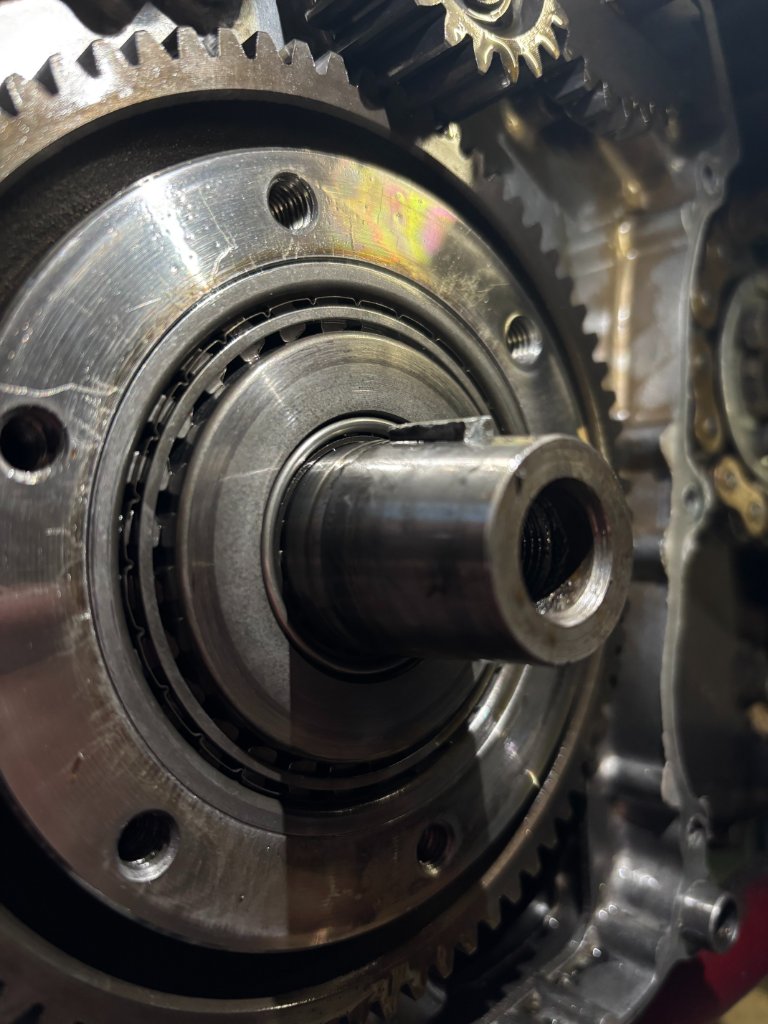

Moin Moin,
da bin ich wieder. 8)
Das Polrad habe ich nun entfernt. Dies verfügt über Riefen im Laufbereich, zudem hat sich der Kunsthof außen verformt. Des weiteren waren zwei der Befestingungsschrauben schon leicht gelöst.
Die Kette hängt ziemlich durch, ist diese noch spannbar? Die Schraube des Spanners ist meiner Meinung nach ja schon recht weit eingedreht.
So leicht schräg saß der Nutstein direkt nach der Abnahme des Polrades. Zudem war er sehr fest und ließ sich extrem schwer aus der Nut holen.
Sooo nun zu den weiteren Fragen.
- Ist es möglich, dass die Vibrationen schon von dem leicht schräg sitzenden Nutstein kommen?
-Falls dies nicht der Fall sein sollte, muss ich dann ja die Kette abnehmen um das Antriebsritzel auf der Ausgleichswelle zu entfernen, zur Prüfung des zweiten Nutsteins?
Muss ich dafür den Zwischendeckel abnehmen oder recht es wenn ich das Zahnrad der vorderen Ausgleichswelle demontiere um die Kette zu entlasten? Wenn ja was muss dabei beachtet werden?
- Ist das Polrad nun Kernschrott?
- Noch weitere Dinge die ich prüfen sollte?
