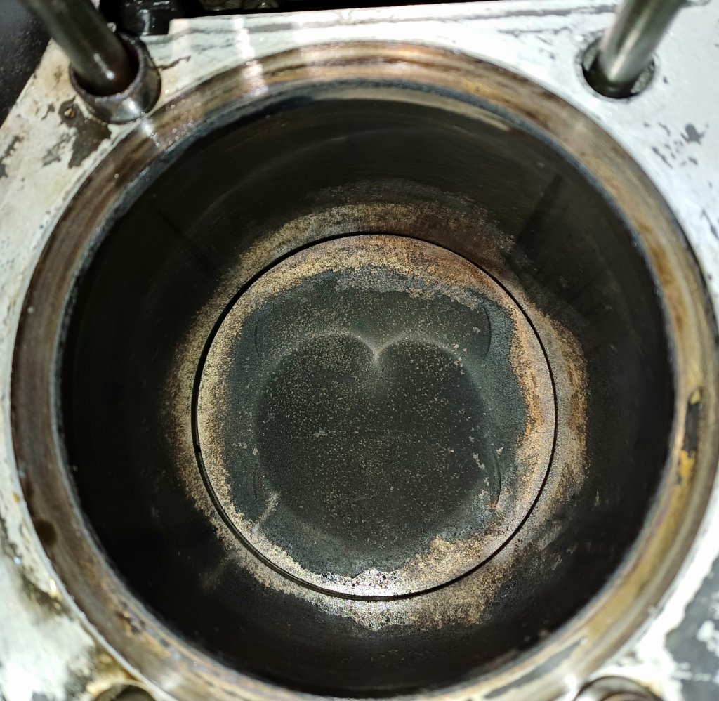

da der Zylinderkopf nun runter ist,kann ich die Lauffläche des Zylinders sehen... Im Bereich der Stehbolzen ist der Kolben wohl etwas angegangen.
Soll ich ein Zylinder ziehen und vermessen?
Möchte da jetzt auch nur minimal Kosten investieren.
Also 1x durchhohnen und neue Kolbenringe wäre ok für mich.

Den Zylinder würde ich auf jeden Fall ziehen. Der Kolben hat auch schon ein bisschen Material an den Zylinder abgegeben das Du mit Lauge entfernen kannst. Bei der Gelegenheit kannst Du ihn und die Ringe vermessen.
Ich würde den Spuren im Zylinder nach den Kolben samt Ringen erneuern.
Der Rest wird wohl schwieriger.
Gutes Gelingen
Gutes Gelingen

Wie mein Vorredner schreibt, zieh den Zylinder!
Das verschafft dir einen Überblick über den Zustand des Getriebe.
Den Kopf kannst du nur noch mit einem instandsetzer retten.
Wird schwierig etwas brauchbare zu finden.
Eine gute Adresse sind die ABP Jungs

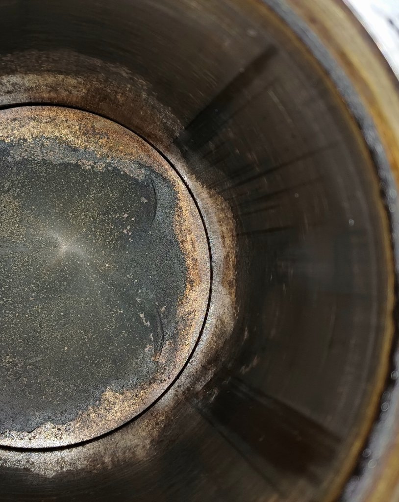

Bei den vertikalen Spuren ist kein Kreuzschliff mehr erkennbar, also ist der Verschleiß dort fortgeschritten. Frag jemand, der sich auskennt und es in echt sehen kann, den zum richtigen Vermessen des Zylinders hast mit an Sicherheit grenzender Wahrscheinlichkeit nicht das Equipment.Stollenreiter hat geschrieben: 01 Nov 2024 20:34 Möchte da jetzt auch nur minimal Kosten investieren.

Zylinder ist unten.Bilder Folgen.
Wie auch an der Zylinderlaufbahn zu erkennen sind die Spuren vom Kolben.
Muss eh nächste Woche zum Kolben Wahl und mal sehen was der meint zum Kolben ob der noch zu retten ist und ob der neue Ringe hat.
Vielleicht muss auch 1x alles neu
Meßequiment hat der Wahl, ich hab so große Innenmessgeräte nicht Zuhause.
Getriebe hab ich jetzt ein Blick drauf und ja man kann etwas (pitting?) erkennen, aber mir fehlt die Erfahrung mit dem DR-Getriebe ob das noch so geht

Auch hier ei. Update:
Kolben wäre zu retten,aber die Bohrung hat es hinter sich.
Also 1x neuer Übermaßkolben und Zylinder hohen.
Hab einen Betrieb gefunden mit Ahnung (ca.90-100€).
