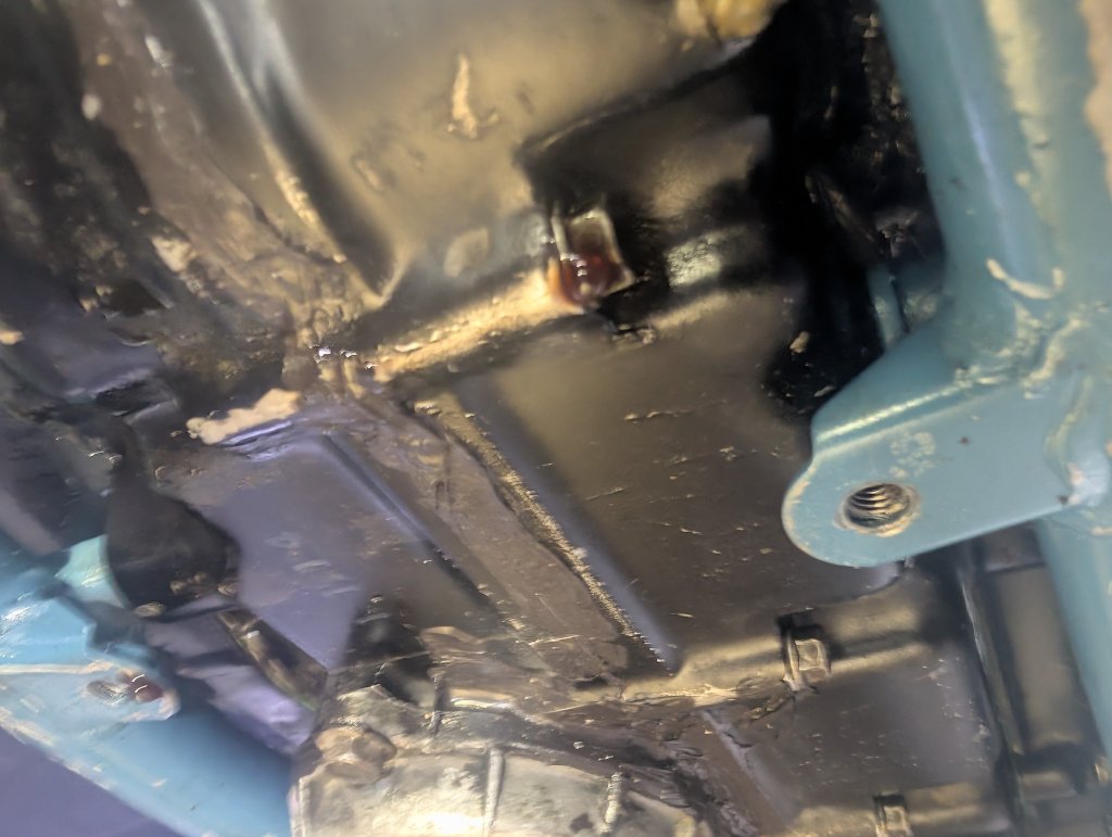

Hallo Zusammen,
ich fahr seit gut einer Woche mit meiner RSE rum. Alles zerlegt und neu wieder aufgebaut. Bin doch recht stolz. Nur der Motor verliert etwas Motoröl. Nicht viel, aber es reicht aus, um an der Parkstelle ein paar unschöne Tropfen zu hinterlassen. Ich habe dank Forum und eigener Recherche ein paar Problemstellen finden können.
  1. Ich bin dumm. Ich habe beim ersten Zusammenbauden Ölabscheider/ Metallschwamm nicht verbaut. Ich denke mal so gelangt Motoröl in den Luftfilterkasten und dann via Überlauf auf den Boden. Hier in Nummer 13 dargestellt: https://www.suzuki-motorrad-ersatzteile ... KI14372111
Ich muss den Motor eh öffnen. Mal wieder :D Dann nochmal alles gut säubern und mit Locite SI 5970 und Athena Dichtungen abdichten. Was sind noch Stellen, auf die ich achten könnte oder besser arbeiten könnte, um den Motor richtig dicht zu bekommen? Die Planflächen der Gehäusehälften sehen gut aus.

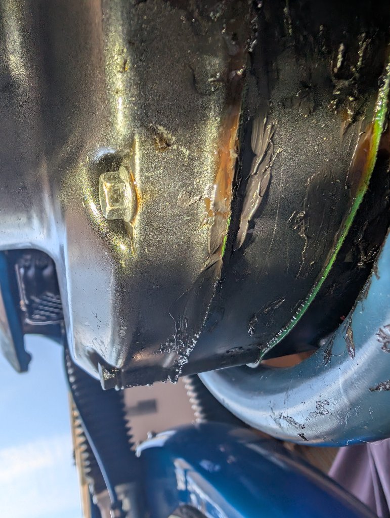

So ich habe heute mal alles inspiziert, danach gereinigt und nochmal 5km gefahren.
Oben rum schient alles dicht zu sein, nur an den unteren Seiten kommt es durch die Dichtung und irgendwie auch aus den Gewindegängen der Schrauben.
Ich werde wohl alles nochmal abbauen, plan schleifen und besser dichten müssen. Vielleicht die Schrauben auch mit Aluminium Unterlegscheiben. Ärgerlich

Ich würde das alles sauber machen, mit Mehl einstauben und im Stand laufen lassen, um zu sehen, wo das Öl her kommt.
Es kann ja nicht alles undicht sein.
Mir persönlich stehen die Dichtungen zu weit raus. Dass man die sieht ist normal, aber so weit raus stehend?
Die Schrauben sind rundrum mit der Dichtung vom Öl abgetrennt. Da darf nichts raus kommen, ausser im Handbuch ist ein Dichtring erwähnt, wie teilw. beim Zylinderkopf.
Warum ist alles mit Silikon voll geschmiert?

Die alten Athena Dichtungen hatte ich zwei mal aus und wieder eingebaut. Kann sein, dass die sich dann etwas durchgelegen haben. Neue Dichtungen sind bereits bestellt. Und dann alles nochmal mit Locite Si 5970.
Über die Schrauben kommt es wahrscheinlich, weil es über die Planflächen in die Gewindegänge drückt. Ich denke mal die Fläche ist ein wenig verzogen, wie Aynchel bereits geschrieben hat. Morgen hole ich mir mal eine Glas oder Plexiglasplatte und klebe da Schleifpapier drauf. Dann werde ich die Tage alles mal planen.
PS: Das ganze Silikon war mein trauriger Versuch, der Sache doch Herr zu werden :D bringt nichts und sieht sch**** aus :D
Noch irgendwelche geheimen Tipps, welche ich zum dichten verwenden könnte?
