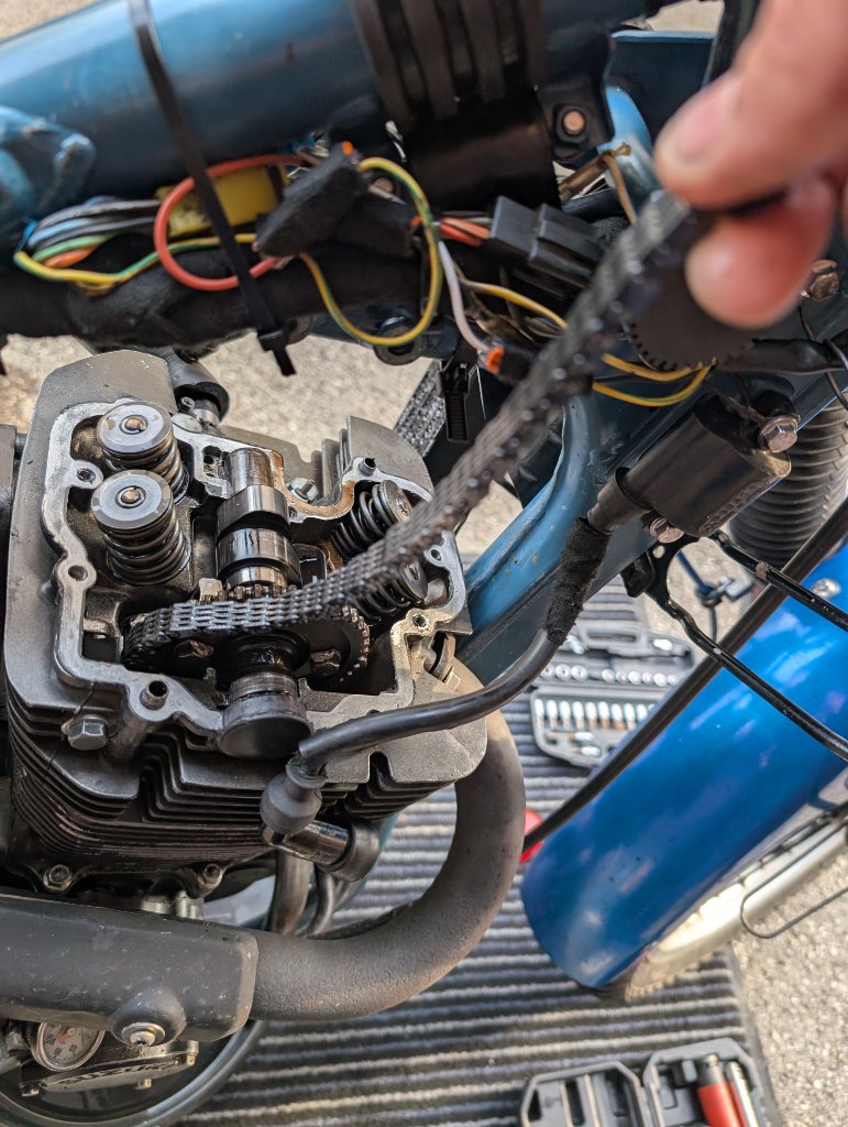

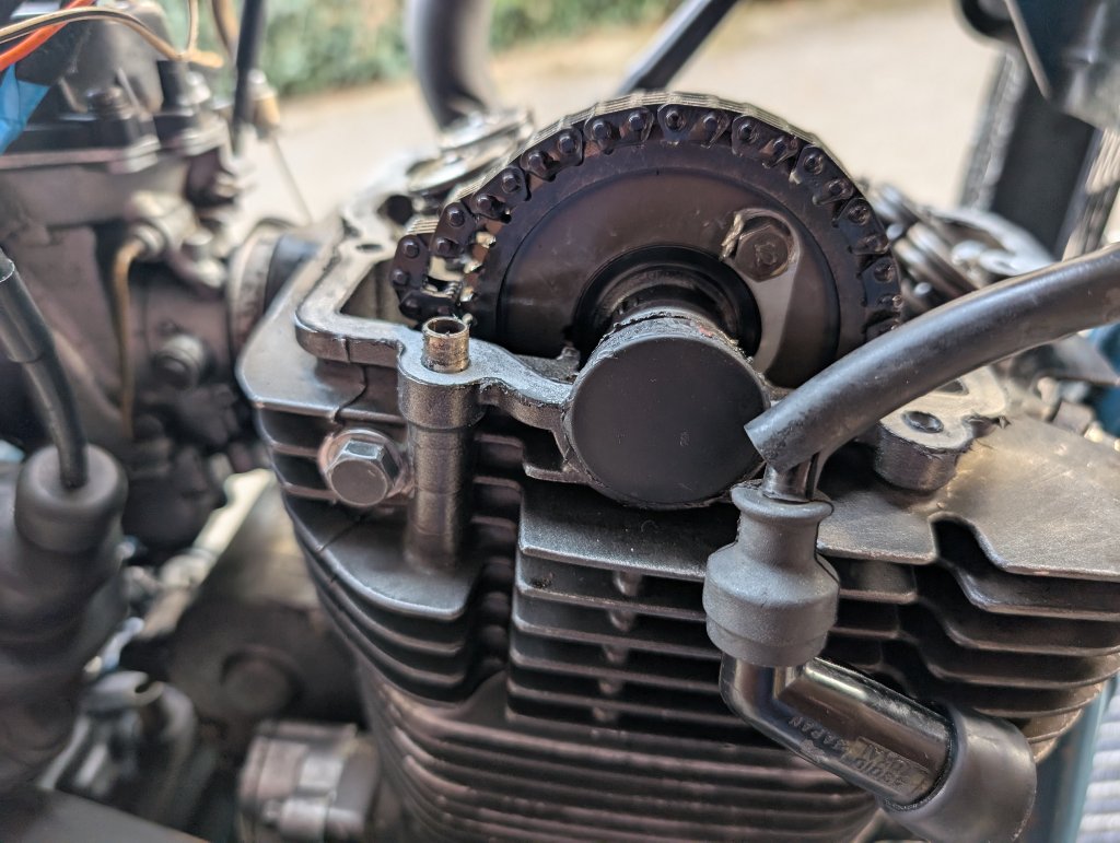

Sooooooo, heute habe ich die DR zurück nach Hause per Transporter gebracht. Hier habe ich mir Werkzeug und konnte das Motorrad besser auseinander nehmen.
Die Ursache für all das war, dass ich keine Kompression aufbauen konnte. Während der Fahrt muss mir die Steuerkette gerissen sein und das Auslassventil blieb in der geöffneten Stellung.
Es kann sein, dass ich beim Einbau der Steuerkette diese ein wenig verhakt habe. Und beim Drehen der Kurbelwelle per Hand ein wenig verbogen. Wirklich nur sehr leicht, aber das hat anscheinend schon gereicht.
Ich werde mir gleich eine neue Steuerkette holen und den Motor Innenraum betrachten, um zu schauen, dass keine Teile übrig geblieben sind. Zudem werde ich mir die Ventile und den Kolben noch mal anschauen.
Sollte ich noch irgendwas beachten? Z.b den kettenspanner?
