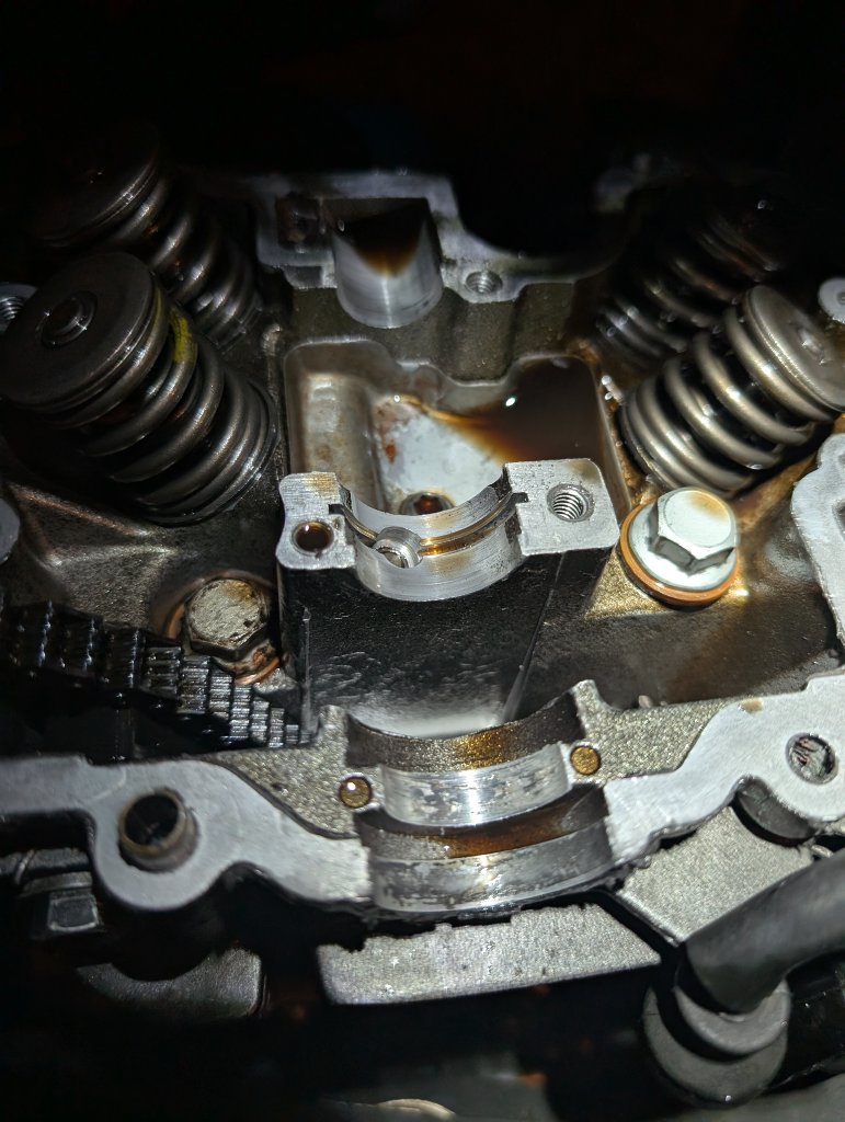

ich nehme an die Vorschreiber würden gerne die Lagerstellen im ZK sehen,
die sind leider wesentlich empfindlicher als die NW selber.
Hast du die Option in den Brennraum zu schauen?
Weil die Gudste auch mit leicht verzogenen Ventilen startet, sich aber
dann später mit einem Dauerbruch bedanken könnte.
Das würde dann schon recht kostspielig.
Die Vergleichswelle sieht an den Lagern irgendwie besser aus.

Ulf hat geschrieben: 29 Mär 2025 21:18 Hi,
Hi Ulf,
hier mal die Lagersitze. Den Kopf Schraube ich morgen mal ab und schaue in den Brennraum. Sind die Lagersitze schlimm? Man spürt so gut wie nichts mit den Fingern. Zur Not hätte ich noch einen Zylinderkopf über.

Hm,
auf dem unteren Bild, die beiden Lager neben der Steuerkette sehen für mich nicht so toll aus.
Speziell das neben dem Sitz des Gummistopfens.
Falls der andere Kopf besser ist, so wie die andere Welle, nimm den.
Im Nachgang kannst du ja den jetzigen Kopf samt NW mal mit Plastigauge prüfen.
Das müsste sichtbar machen, ob die Lagerstellen eingelaufen sind.
Verfahren ist im WHB beschrieben.

Ulf hat geschrieben: 29 Mär 2025 21:41 Hm,
Alles klar, ich muss morgen eh den Zylinderkopf abnehmen, um in den Brennraum zu schauen. Da kann ich die gleich tauschen.
1993 RSE

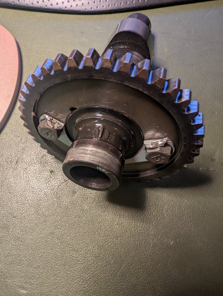

Shary
Beiträge: 164
Re: Motor auf der Autobahn ausgegangen
#59
Beitrag von Shary »
Aynchel hat geschrieben: 30 Mär 2025 11:33 Plan 1
gebrauten Motor beschaffen
Werkstatthandbuch kaufen und keinen Handgrff mehr machen ohne sich gründlich einzulesen
Plan 2
Moped so wie es ist als Organspender verkaufen
neuwertiges Moped kaufen und die Finger vom Motor lassen
Hi Aynchel,
Ich gehe mit Option 1. Ich habe noch einen Motor über. Mittlerweile habe ich die Motoren so oft aus- und wieder zusammengebaut, dass ich das schaffe. Ich hatte vorher nur einen dummen und gravierenden Fehler gemacht.
So sieht erstmal alles nach dem Öffnen des Deckels aus. Die Führungschienen hat es zerlegt. Ich habe noch eine weitere Steuerkette und Schienen. Ich mache erstmal alles sauber und schaue es mir an
1993 RSE
#60
