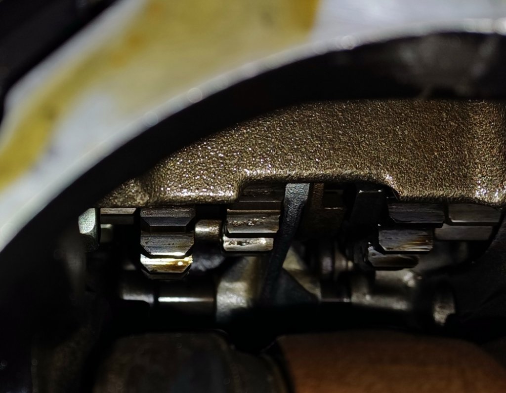

hab gestern den Zylinder vom 200€ Motor gezogen.
Bilder vom Zylinder hab ich noch nicht gemacht,aber auf den ersten Blick nicht übel.
Ist wohl das 1.Übermaß mit 94,5mm muss ich aber noch genau vermessen.
Fußdichtung ging relativ leicht runter.Nicht so wie beim Serienzyl.
Dann mal ein Bild ins Getriebe gemacht...
Nicht so gut ,oder?
Ersatz ist schwierig...
Vermute wenn das 1.Übermaß verbaut ist +40-50t km? :roll:

Stollenreiter hat geschrieben: 16 Apr 2025 09:16 Dann mal ein Bild ins Getriebe gemacht...
Nicht so gut ,oder?
Stimmt, nicht so doll das Getriebe

DR_Jörg hat geschrieben: 16 Apr 2025 10:25
Nicht so gut ,oder?
Hattest Du mal Zahnausfall im Getriebe? Ist das der 3.Gang?

Welche Zahnräder sind da betroffen?
