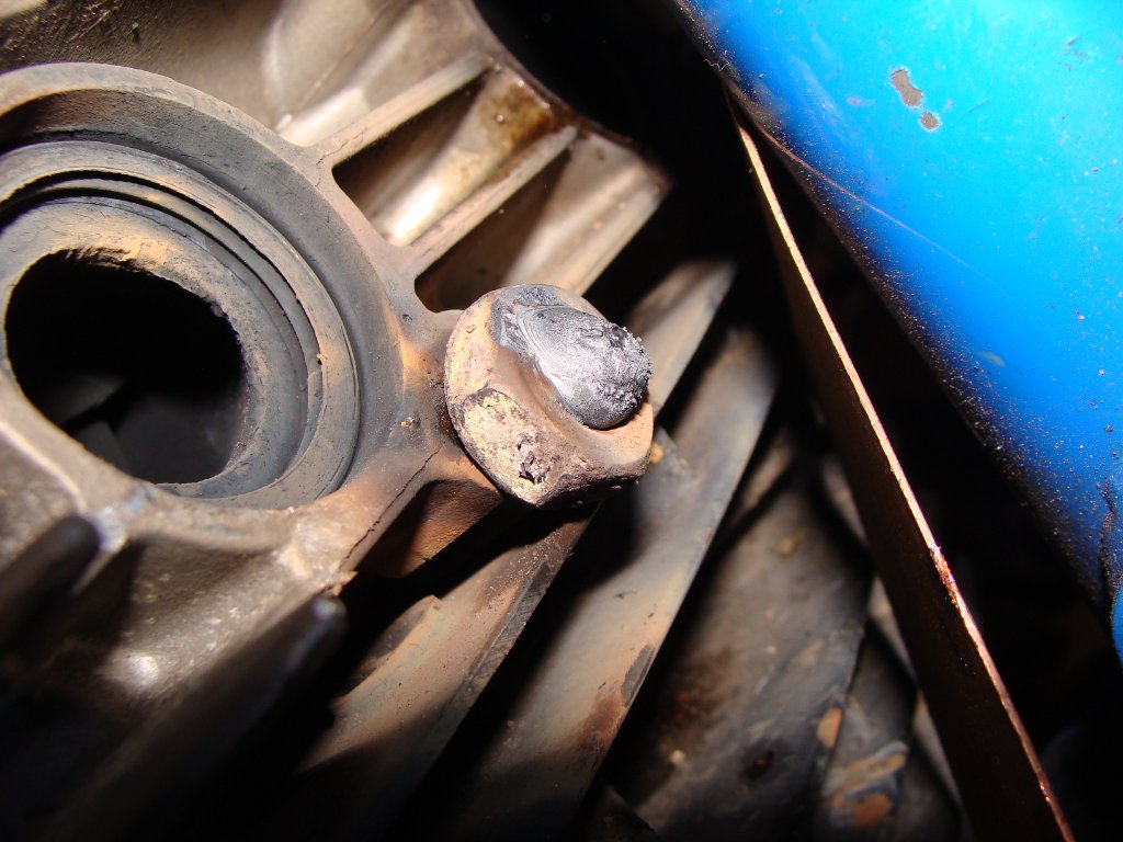

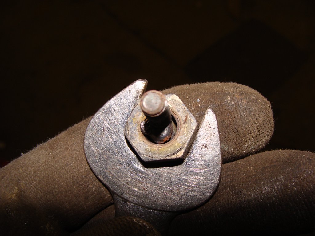

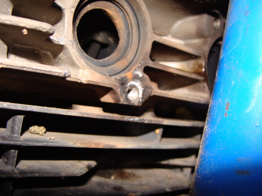

Meine Bilder, meine Ex...
gummikuhfan (20 Apr 2025 17:25)
dodderer
Beiträge: 449
Wohnort: Brechen
Re: Schraube abgerissen M6 von Kupplungsgehäusedeckel
Beitrag von dodderer »
Ich werde heute erstmal Mopped fahren, es gibt ja Alternativen zur DR :mrgreen:
Morgen dann erstmal zentrieren und ein Kernloch bohren, für alle Fälle. Dann die Muttern drauf, mit Gasflamme heiß machen und testen. Wenn es nicht funzt ist WIG ist eine gute Alternative zum MAG, man kann es kontrollierter schweißen. Vor allem weil ich am MAG nur nen 25er Brenner habe, der ist ein wenig Gr0ß für so Kleinzeug. WIG bin ich da besser ausgerüstet. Wenn es dann so geht ist fein, wenn nicht muß eben die Bohrmaschine ran :(
