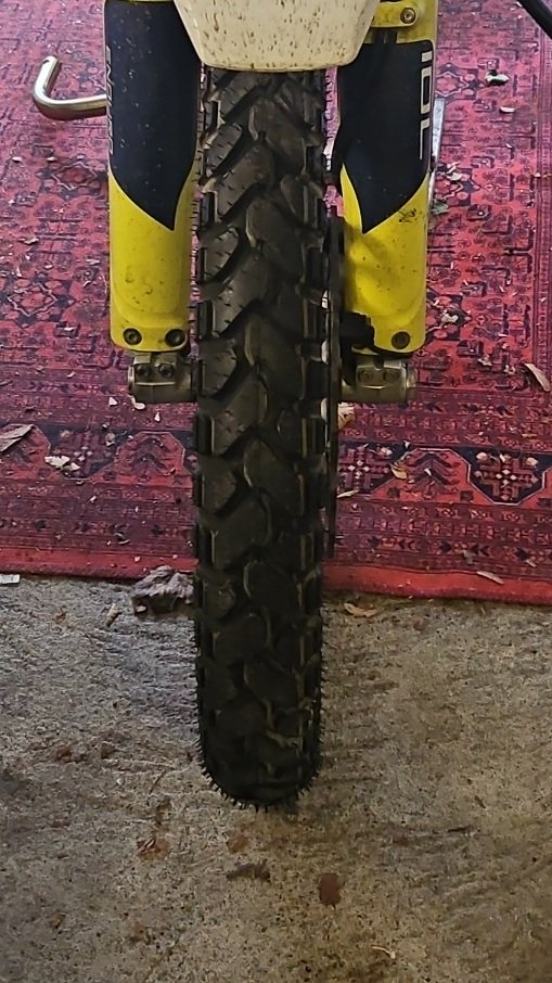

Altes topic ,aber aktuell bei mir.
TKC80 ist der Gegner...
Mein Reifenhöbdker hat es abgelehnt, da mit Schlauch.
Egal,muss ja selbst lernen wie das Unterwegs geht.
Da hilft mir such keiner....
Montiereisen hab ich,Schoner auch.
Hab mir das Werkzeug von eastbond geholt.
Damit lässt sich die Reifenflanke aus dem Felgenrand heben.
Manche machen das mit dem Seitenständer.
Alleine vielleicht nicht so gut....
Das ging gut aber dann ging es nicht weiter mit den Hebeln.
Hab noch nie so einen harten Reifen gehabt.
Kurz bevor das Felgenhorn nachgibt,hab ich den Heißluftfön genommen und ein Teil der Reifenflanke erwärmt, was geholfen hat.
Jetzt frag ich mich was ich im Gelände machen kann?
Ein Feuer machen?
Am heißen Auspuff anwärmen?
Oder habt ihr noch andere Tipps.
Problem ist halt wenn der alte Reifen wieder auf fie Felge soll ohne Beschädigungen :roll:

Also der alte TKC sah mit oder ohne Luft gleich aus.
Daufgesetzt ohne Luft hat er nicht wirklich verformt.
Der Vorderreifen ging besser,ohne Wärme,von der Felge runter.

Hab mir jetzt due Motoz Rallez zugelegt.
Mir schwant nichts gutes...die Karkasse fühlt sich auch mega hart an :roll:
Aber zum "warm machen" kommen erst mal Straßen Enduroreifen auf die Felgenund in die Gelbe.
Die momentane Bereifung ist schon gut abgefahren, noch über dem Limi,aber eben 17 Jahre alt :roll:
Bin gespannt wie ich die alten Pellen runter bekomme und die neuen Motoz drauf.
