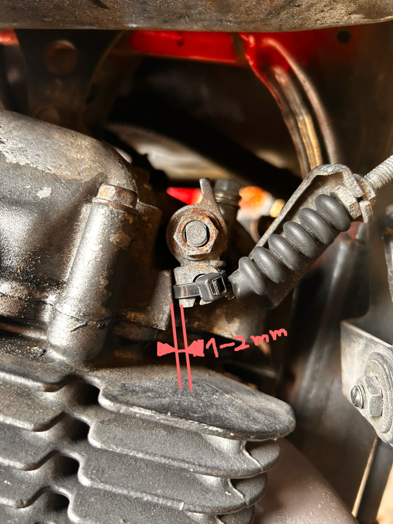

Ich hab gerade nochmal im bucheli nachgeschaut, ein bild aus dem buch hochladen ist warscheinlich kritisch wegen Urheberrecht, aber darin steht ganz klar für die kickstartermodelle sinngemäß folgendes:
Deko hebel einstellen (kickstart ausführung):
- deko hebel alle 6000km prüfen. falsches Hebelspiel kann zu Startschwierigkeiten führen oder im schlimmsten Fall Motorschäden verursachen.
- Nach Ventilspieleinstellung Gegenmuttern lösen und den Einsteller so drehen dass Spiel wie vorgeschrieben 1-2mm ist. -> Gegenmuttern festziehen.
Auf der dazugehörigen Zeichnung geht es dann ganz klar um den Spalt im Bild hier:
wenn das bei mir so eingestellt ist kann ich auch den kickstarter ohne den deko zu betätigen nicht weitertreten sobald kompression da ist, also würde jetzt mal behaupten dass beide auslassventile zu sind
Nur was genau ist der Sinn?
am Abend ging sie so wie auf dem Bild zu sehen mit kabelbinder auch wieder an und ich konnte sie nach hause bringen. Sobal sie an ist läuft sie auch super und hat leistung.
Niklas

Beiträge: 1784
Re: SP41B Deko Zug und Spiel
nach WHB mach so:
Wenn Deko gezogen, soll Anschlagfläche 1 auf Zylinderkopffläche 2 anliegen
und mach den Kabelbinder weg.

Ich habe mir jetzt die Suzuki Wartungsanleitung zugelegt, weil ich es unbefriedigend fand, dass im Bucheli anscheinend etwas falsches drinsteht... In der original Suzuki Wartungsanleitung ist das gleiche Bild wie im Bucheli (generell scheinen die die Wartungsanleitung einfach durch den k´Kopierer gejagt zu haben, alle Schema Bilder sind identisch), auch mit "Spiel A" 1-2 mm zwischen der Auflagefläche und Hebel... Zug also auf Spannung wenn nicht betätigt.
Ulf, hast du eine Quelle wo das zu finden ist was du schreibst? Ich würde die Gute gern richtig einstellen und bin von den unterschiedlichen Infos verwirrt.
Gruß Niklas

Der DeKo schnappt zurück. Würde keinen Sinn ergeben, wenn der Zug im nicht betätigten Zustand auf Spannung ist. Ich würde da jetzt auch keine Raketenwissenschaft draus machen…
Beiträge: 1784
Hi Niklas,
schau mal nach manualedereparatie.
Da gibt es das originale WHB auf Englisch, es steht RSE dran, es werden Sp41 - 43 behandelt.
(Zip Datei mit vielen *.jpg, schau 2_7.jpg = Abschnitt 2, Seite 7, da rechts oben)
Das Bild zeigt im Gegensatz zum Bucheli den Dekohebel gezogen, Spiel zur oberen Anschlagfläche 0mm.
Die 1 - 2mm Sache ist da nicht erwähnt.
Das Ganze ist richtig so, denn der Hebel muss auf 0mm, damit die Deko sicher einrastet und mehr Spannung ist sinnfrei,
weil dann nicht gewährleistet ist, dass der Dekohebel ganz zurückschnappen kann, mit den entsprechenden Folgen...
Das Bucheli hab ich auch, an der Stelle isses halt Käse.
