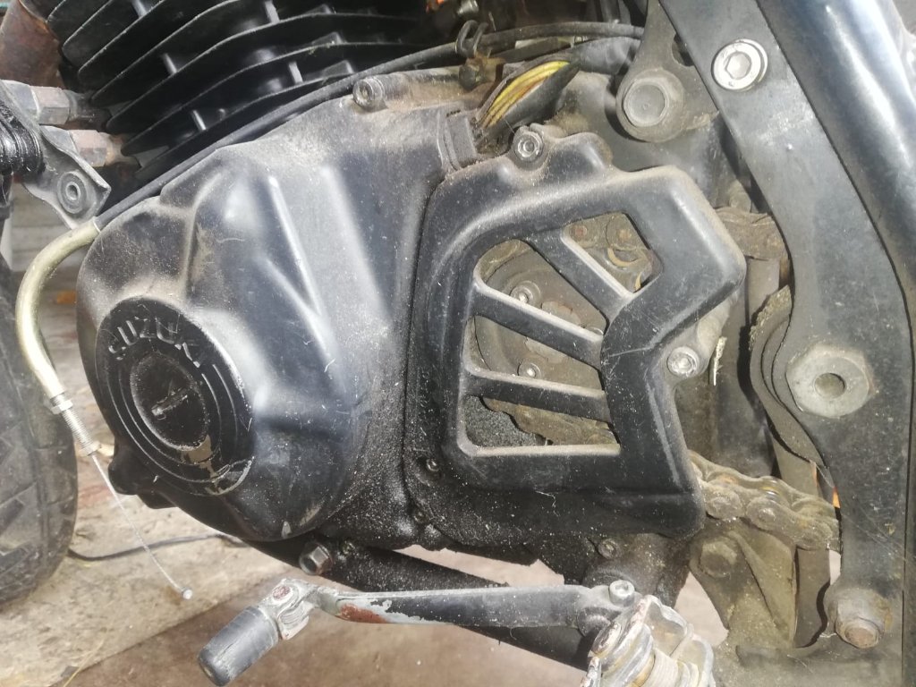

Guten Tag,
Ich würde gern für A2 diese DR600 machen aber habe nicht so wirklich Ahnung. Beim Schrauben hilft mir mein Vater also das geht schon. Aber wie soll ich da vorgehen. Es fehlt der Zylinderkopf. Sollte ich nur noanem Kopf neu schauen oder nach dem ganzen Motor. Und wenn man das eh schon machen muss was kann man da Leistungsmäßig evtl machen? (vielleicht größerer Kolben und aufbohren lassen? Wie gesagt keine Ahnung). Weiß auch nichtmal welches Baujahr die Maschine ist, Papiere sind auch weg...
viele Dank für Antworten!

Ja, der stachelige liegt richtig. Auch ich würde so vorgehen.
Weiterhin würde ich mir eine Liste der Fehlteile erstellen.
Und denke bitte daran, zum Kopf gehört auch die Nockenwelle, die Dekowelle und die Kipphebel.
Hoffentlich hast Du für das Teil nicht zu viel bezahlt.

Ich habe schon bei der Zulassungsstelle angerufen. Das müsste klappen. Evtl findet der Vrbesitzer die Papiere auch noch, muss ich schauen. Ich hab jetzt schonmal bisschen alles abgeschraubt und angeguckt, der Zylinder sieht eigentlich nicht schlecht aus. Denke Kolben und Zylinderkopf tuns vielleicht schon. Aber den Zylinder neu hohnen muss man bei neuem Kolben ja sowieso oder.

Ne ist Geschenkt von nem Kollegen so ist nicht. Ich schaue jetzt mal auf kleinanzeigen was da so an Motoren gebraucht zu finden ist, sieht eigentlich aus als gäbe es einiges.TST hat geschrieben: 26 Jun 2025 13:08 Ja, der stachelige liegt richtig. Auch ich würde so vorgehen.

Wenn der Zylinder eh runter muss kannst du den auch gleich abnehmen und dann mal einen Blick auf die Zahnräder vom Getriebe werfen. Nicht dass da die nächste Überraschung wartet.
Ansonsten find ich gut dass du dir das antun willst, das wird nicht billig und einfach schon gar nicht.
Gruß Dominik

Ich sehe viele Fehlteile.
Wenn man etwas Zeit,Geduld und Geld hat, wird die DR600 schon wieder.
Welchen Anspruch hast Du an die DR?
Original Zustand oder eher was zum Kurven wetzen?
Manchmal ist eine komplette,fahrbereit getüvte DR billiger.
Die vorhandene zerlegen ubd die Teile ins Regal.
Die Felgen kannst ja eintragen lassen.
Alleine bis Du alle Papiere,Nr.Schild, Gebühren und TÜV hast gehen 300-400€ drauf.
Eine Liste mit Fehlteilen ist ne gute Idee.Inkl.ne Auflistung was diese Teile kosten.
Komplette Motoren gehen manchmal zw.200-300€ weg.
Aber die haben es auch hinter sich.
Diesen wieder startklar zu machen wird nicht günstig.
Aber vielleicht willst ja nur auf fie Kartbahn um SuMo oder Moto X Fahren?
Dann mach nur fahrbereit und ab zum Spaß

Ich will sie nicht original aber hätte sie schon gerne in einem Straßenzulassbaren Zustand. So genau bei den Fehlteilen habe ich selber noch nicht geschaut. Der Zylinderkopf natürlich. Vergaser ist nicht auf den Bilder aber den habe ich, ist aber glaube ich auch nicht der originale sondern ein größerer Mikuni Flachschieber. Mein Anspruch is zunächt mal die gut fahrbar zu machen auch mit dem Sumo Umbau. Um Zulassungsdinge kann ich mich dann kümmern.

Also mein Vorschlag:
1.Liste der Fehlteile mit Preisen
Wenn dann noch der Geldbeutel gut gefüllt ist...
2.Prios setzen wie z.B Motor Instandsetzung.
Und immer daran denken,dass was Du in die DR reinsteckst beim Wiederverkauf nicht mehr raus bekommst.
Viel Erfolg und Spaß beim Schrauben.
