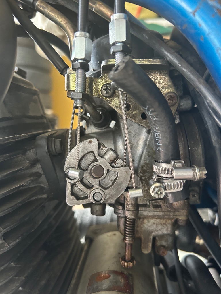

Re: Domino Kurzhub SP43
Hi Thomas,
Ich habe schon zurückgebaut.
Hier ein Foto auf dem ich den Zug drüber halte.
Ich denke auch so kann man sehen, dass der Öffnerzug anscheinend zu kurz ist. Domino-Gasgriff ist auf der anderen Seite montiert.
Habe ich da einen Montage-Wurm drin?
Danke für Dein schnelles Feedback.
Gruß Helmut
Gruß Helmut
…..klar, die Züge sind auf max. Länge eingestellt, der Öffner ist aber zu kurz.
Stefan hat mir geantwortet das der Griff verdreht im Gehäuse sitzt. Ich habe aber keine Ahnung wie ich ihn anders einsetzen kann.
Gruß Helmut
Gruß Helmut

Re: Domino Kurzhub Sp43
Hallo Wolfgang,
danke für Dein Feedback.
Ich vermute mir wurde der Doppelzug für den Flachschieber geschickt.
Oben an der Rolle gibt es je Zug nur eine Öffnung/Befestigungsmöglichkeit.
Der original Zug passt nicht. Oder ich müsste die gebogenen Führungsröhrchen
die ins Gehäuse vom Griff gehen kürzen, ansonsten schleifen die auf der Rolle.
Könnte ich aber noch mal genau prüfen.
Stefan ist in Urlaub, daher werde ich wohl abwarten müssen.
Gruß Helmut

Re: Domino Kurzhub DR43
Hallo Helmut,
genau das Problem hatte ich auch, letztendlich hab ich die Röhrchen am Gasgriff gekürzt, dann hats gepasst.
Du mußt aber vorsichtig sein, die Innenhülle sollte erhalten bleiben. Ich hab das ganz vorsichtig mit nem Dremel gemacht.
….absolut.
Ich habe aber noch eine andere Baustelle.
Die Aufnahmen für den Zug beim Original sind asymmetrisch angeordnet, beim Domino (links) vom Abstand gleich.
Das kann ja nie passen.
Siehe Foto.
Gruß Helmut
Siehe Foto.
Gruß Helmut
Dafür ist eigentlich die Einstellmöglichkeit oben am Zug gedacht.
Sollte alles nicht passen, mußt du halt in den sauren Apfel beißen und eine individuelle Anpassung vornehmen. Ich meine damit einen Zug kürzen und einen Nippel fertigen.
Viel Erfolg
Viel Erfolg
