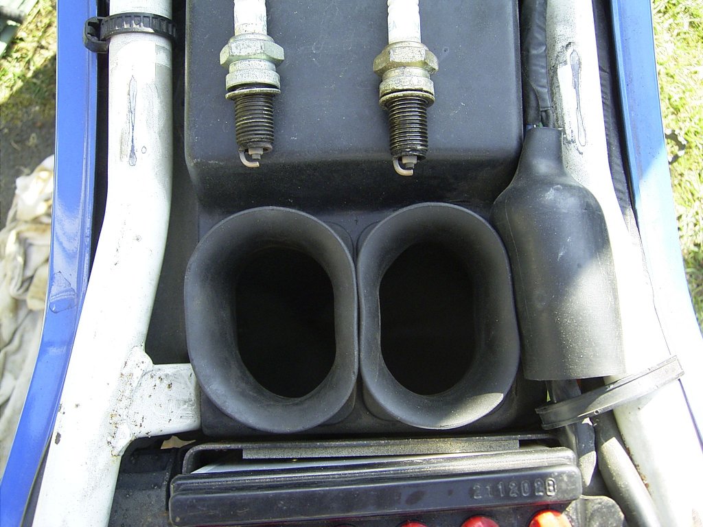

Mein Bild, mein Snorkel ;-)
Beiträge: 980
Re: Zweites Loch im Luftfilterkasten?
Ulf hat geschrieben: 28 Mär 2025 17:46 Mein Bild, mein Snorkel ;-)Snorkel.jpg
Ist das ein neuer Deckel mit 2 Trichter drauf?
Sieht sehr groß aus...wie mustest den Vergaser abstimmen?

Moin Tom:
Ulf hat geschrieben: 23 Mär 2025 20:23 ...
Die originale HD150 habe ich gegen eine 155er getauscht.
Auspuff original. So lief sie recht gut.
Alter Deckel mit Zusatzloch
