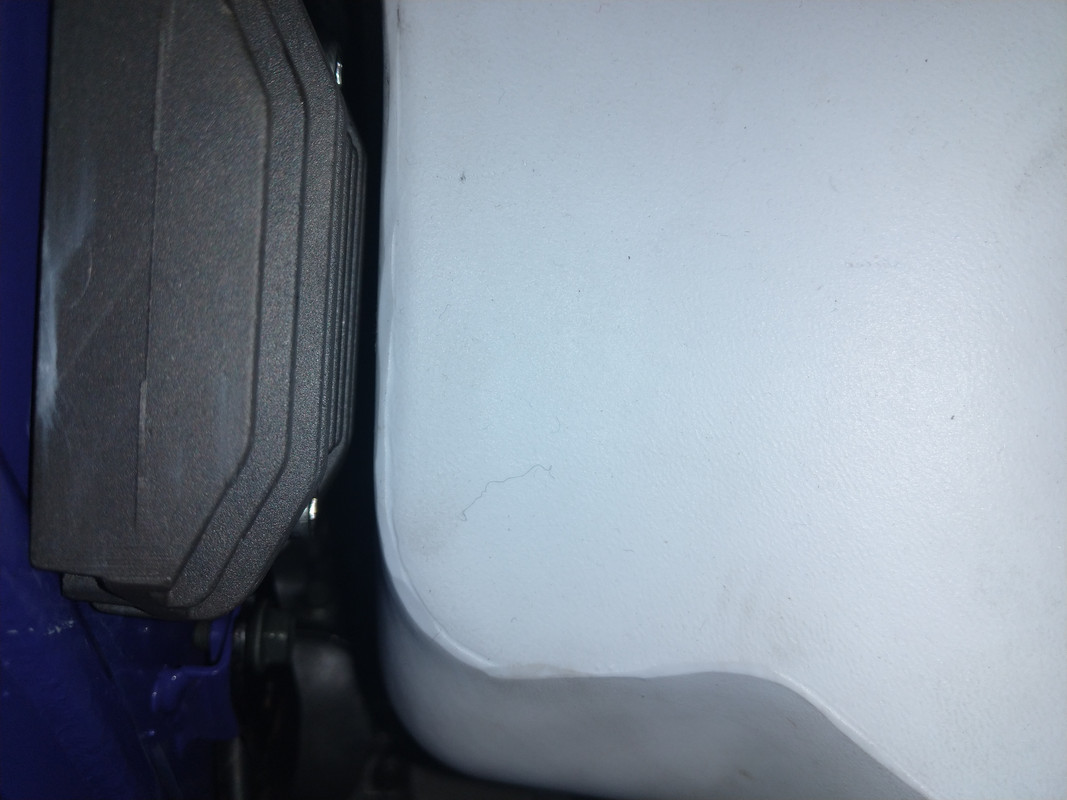

Re: Suzukidr 650 Sp44b Regler defekt?
Danke für den Input. Gut zu wissen. Bei meiner DR500 will ich ne Startnummerntafel über den Regler packen. Letzte Zweifel sind jetzt weg...
hier noch ein Foto von vorne
der Regler unter dem 20L Acerbis
er passt saugend unter den Tank ohne Druckspuren zu hinterlassen
