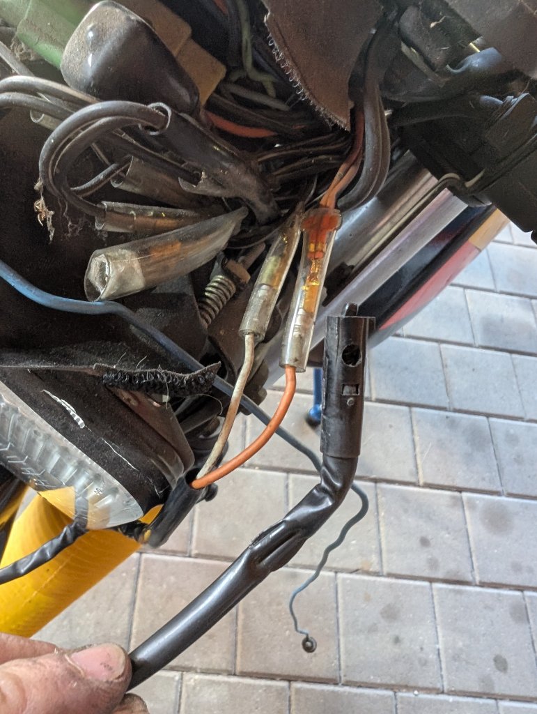

						Re: DR 600 aus 1986 SN41A wiederbeleben
Liebe Leute, vielen Dank für die guten Tipps!
Ich habe mich heute mal dran gemacht, die kleineren Themen zu beseitigen, damit dann nur noch das Lenkkopflager überbleibt.

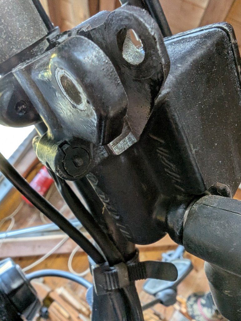

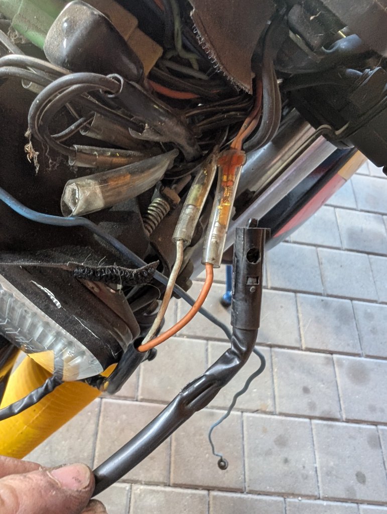

Der ausgebaute BLS der Handbremse sieht schon nicht gut aus. Er klemmt und die kleine Nase lässt sich nur manuell durch die seitliche Öffnung wieder herausbringen.
Was mich aber irritiert: Selbst wenn ich das mache leuchtet kein Rücklicht. Selbst wenn ich den ganzen Bremslichtschalter abmontiere und abstecke, leuchtet kein Bremslicht.
Wenn ich die Logik richtig verstehe, dann handelt es sich ja beim BLS um einen Ausschaltknopf, der dauerhaft vom Bremshebel betätigt wird und sobald der kleine Knopf herausdarf, weil der Bremshebel gezogen wird, ist der "Ausschalter" aus und das Bremslicht ist im Standardzustand, also Ein. Würde das nicht bedeuten, dass ohne angeschlossenen BLS das Rücklicht dauerhaft leuchten müsste?
Mit der Fußbremse funktioniert das Bremslicht, ich kann also einen guten Teil des Systems als Fehlerquelle ausschließen.

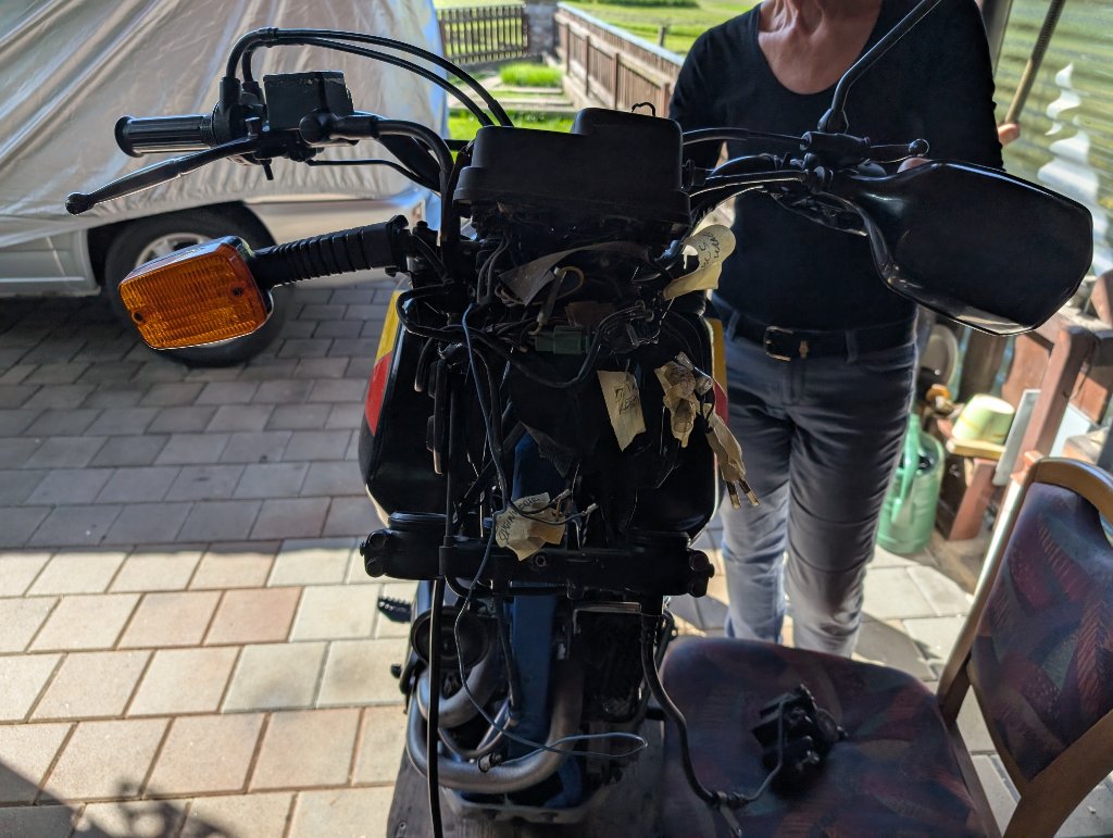

Bin beim BLS draufgekommen - der Schalter war defekt. Hab ihn auseinandergenommen und die Kontakte manuell zusammengebracht, Bremslicht funktioniert.
Jetzt hab ich den Vorderbau mal abgebaut, war alles relativ problemlos. Die Bremsleitung ist jetzt noch irgendwie im Weg, auch der rechte Blinker ist da angehängt.
Die muss ich sicherlich noch zumindest aushängen, damit dann damit anfangen kann, die Lenkschaftkopfschraube zu öffnen.

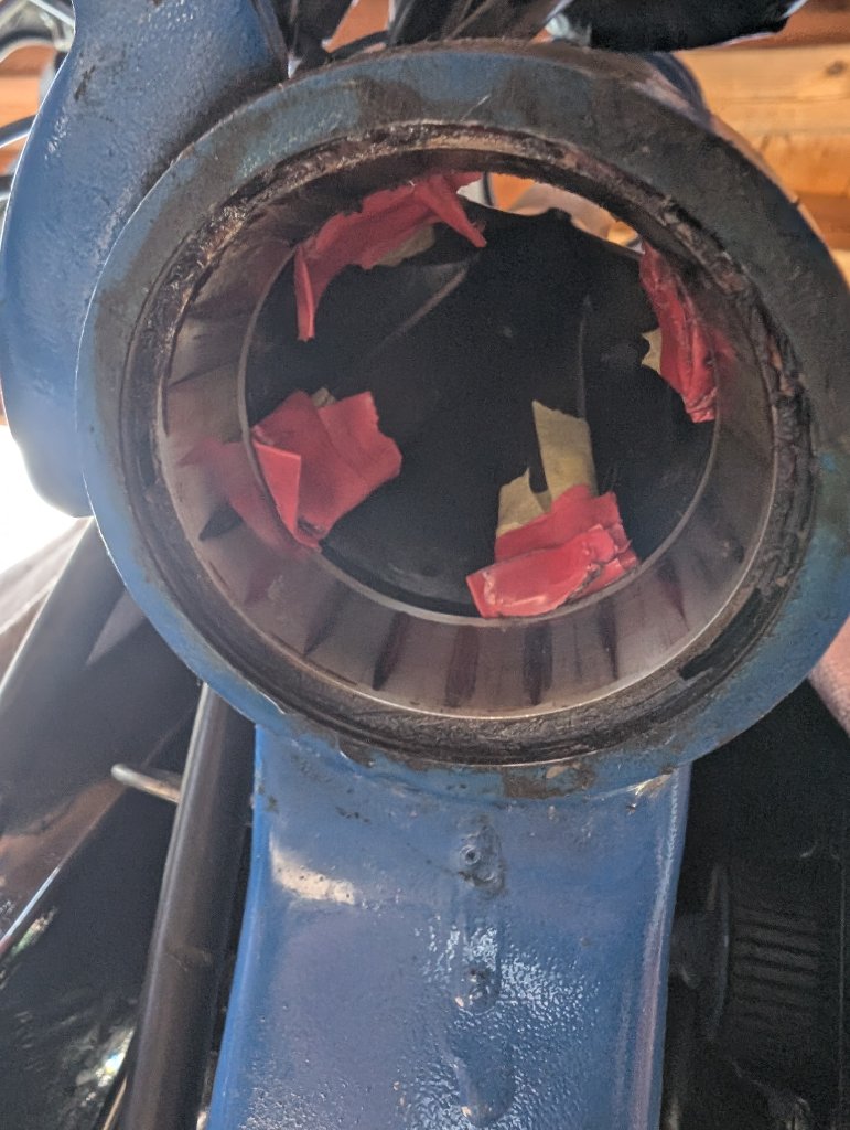

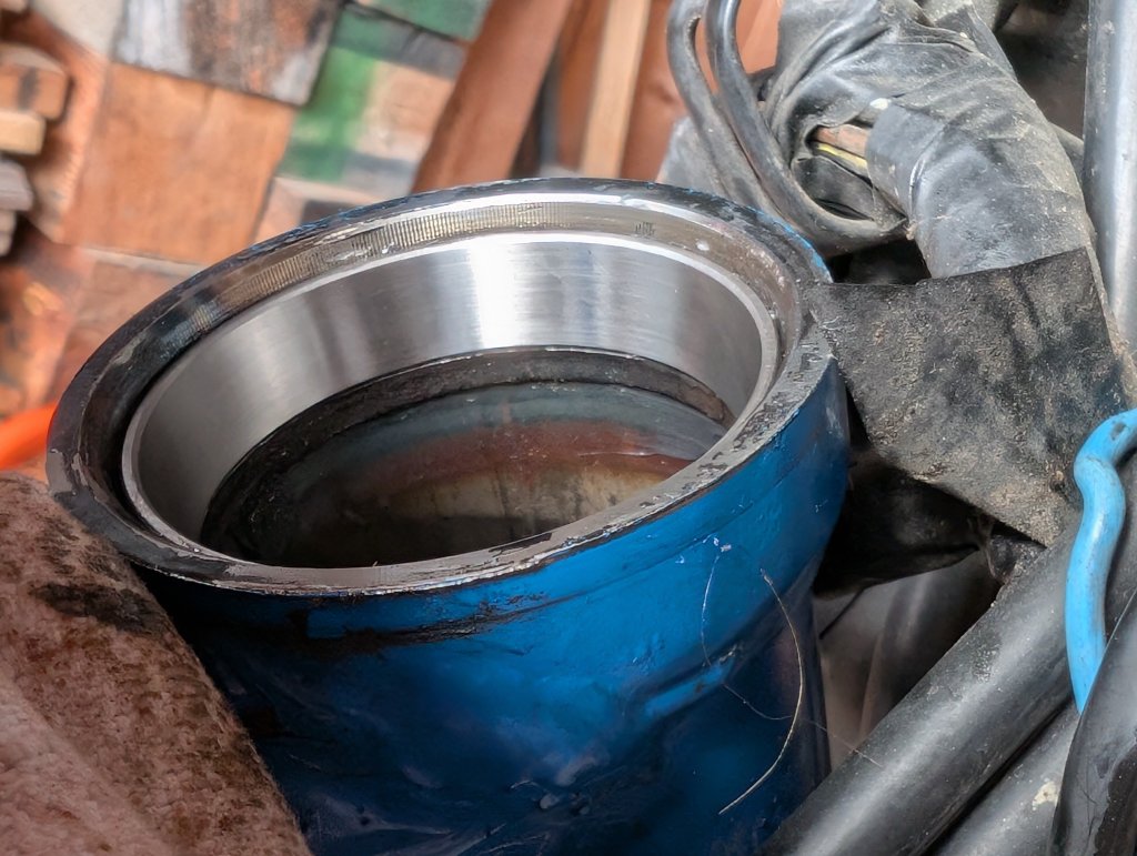

Weiteres Update - ein guter Basteltag im Buch:

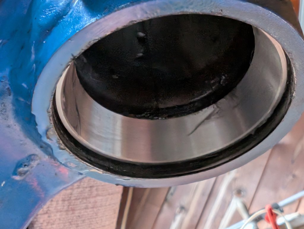

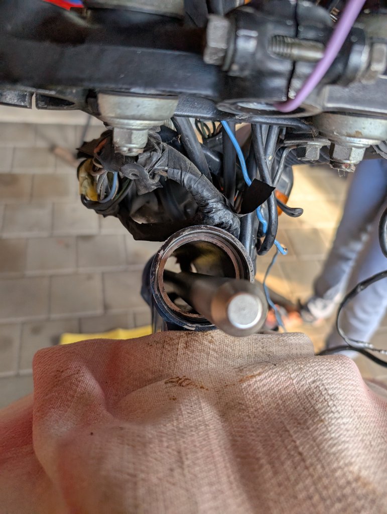

- Lenkkopf erfolgreich ohne Spezialwerkzeug demotiert
- Alte Lagerschalen mit einem Austreiber fürs Tretlager meines Rennrades (einen Tick weiter aufgebogen) ausgetrieben - Neue Lagerschafen vorsichtig mit einem Stempel (ende mit Isolierband geschützt) und der alten Lagerschale (umgedreht) Stück für Stück eingetrieben. Jetzt stehe ich vor drei Problemen, die mich vom Pickerl trennen:
- Das alte Kegelrollenlager vom Schaft bekommen (leider chipped es beim Hämmern, ich habe mir vorsorglich mal einen neuen Staubschutz für unten mitbestellt - vielleicht kann mir jemand einen Abzieher leihen) - oder hat jemand sonst noch eine Idee? Aktuell fällt mir nichts ein, außer mit einem Dremel sehr vorsichtig versuchen es aufzuschneiden... aber der Gedanke da zehntel Millimeter bis an den Schaft zu schneiden, bis sie dann bricht, erfreut mich nicht gerade... - Für das neue Kegelrollenlager habe ich ein Rohr gefunden, das genau auf das umgekehrte alte Lager passt und mit diesem ich dann das Neue recht gut eintreiben können sollte
- Alles wieder zusammensetzen

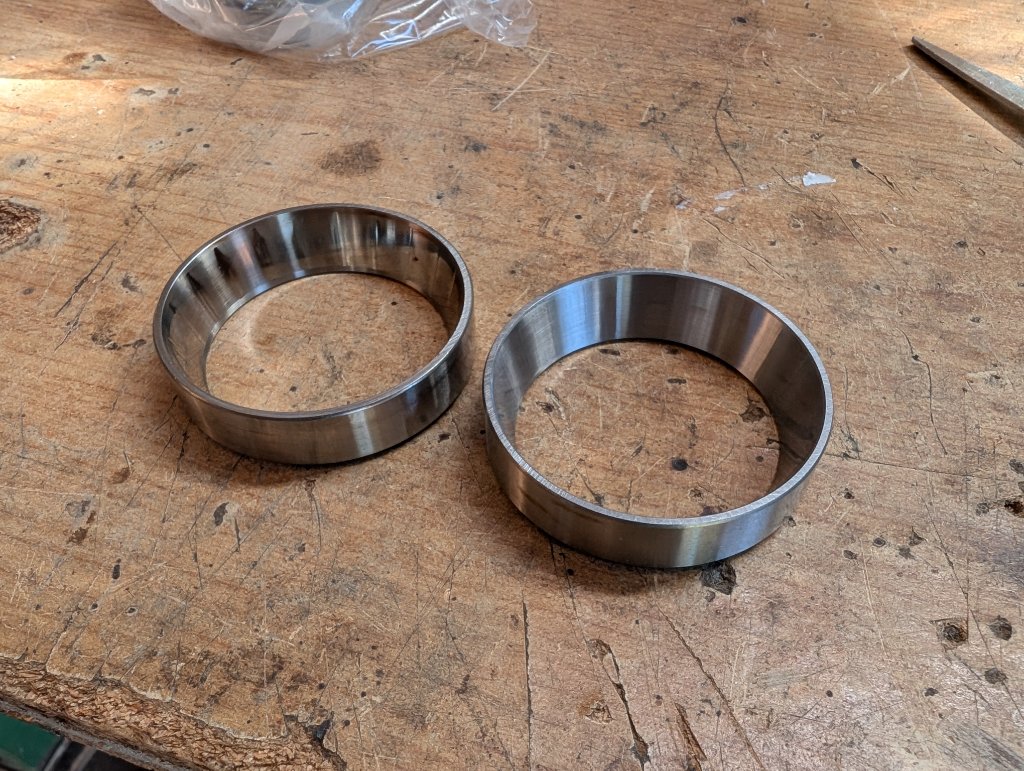

Könnte mir freundlicherweise noch jemand sagen, ob die neuen Lagerschalen sitzen? Ich kann sie nicht weiter eintreiben und man soll ja keine Gewalt anwenden. Am Klang kann ich es leider nicht so eindeutig verifizieren, wie das in manchen YT-Videos der Fall ist.

- Beiträge: 1038
- Wohnort: 63165 Mühlheim
Hi Roland,
ich hab das alte Lager mit nem Dremel einmal von der einen dann auf der anderen Seite quasi eingeschlitzt und dann mit einem scharfen Meißel solange bearbeitet bis
dieses bricht.
Danach die Staubschutzkappe drauf und dann das Lager, vorher warm gemacht, mit nem Rohr eintreiben.
Die letzten Schläge gabs mit einem passenden Dorn solange bis das Geräusch metallisch hell klingt.
Man hört es deutlich, wenn sich das Geräusch ändert.
Deine neuen Lagerschalen sehen gut aus was man ja von den alten nicht behaupten kann. Das war richtig diese zu tauschen.
Man sieht die Rattermarken deutlich.
Weiter so.

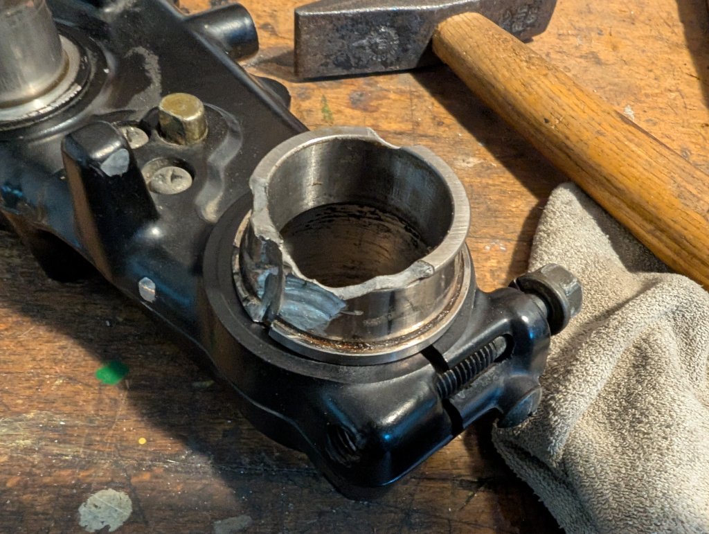

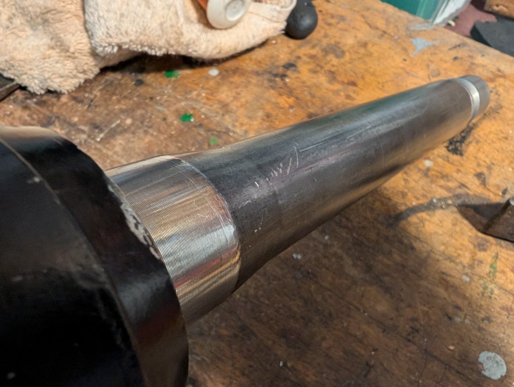

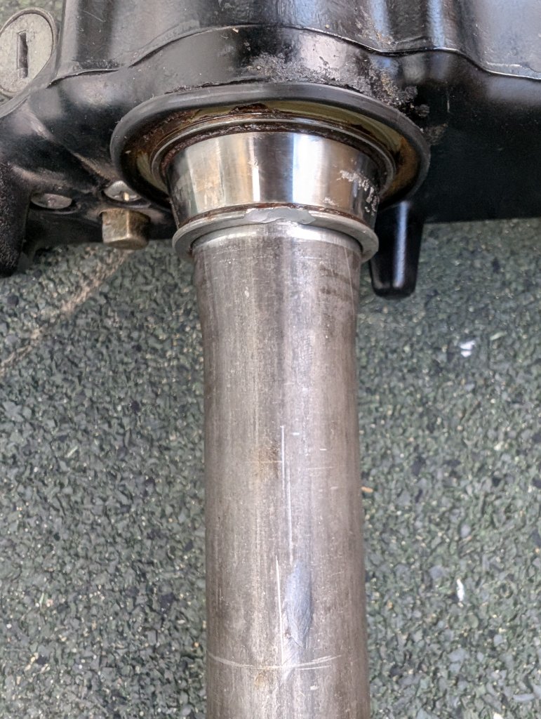

Danke Leute, das war jetzt mal so eine richtige sh't show... 4h investiert.
Die Lagerschale hat leider an der Lippe gechipped wie verrückt. Ich habe dann versucht sie anzuheißen, aber das hat absolut nichts gebracht.
Hab dann mit dem kleinen Trennschleifer versucht sie anzuschleifen, war aber bei der unteren Lippe rückblickend viel zu defensiv.
Da die obere Lippe so leicht gechipped hat, habe ich mir eine schöne Kante hineingeschliffen, mit der Idee, dort auszutreiben.
Leider war das auch ein ziemlicher Fehlschlag, weil die ganze Schale an der Stelle dann abgebrochen ist... Schlussendlich habe ich mich dann µ um µ vorgearbeitet, bis sie sich irgendwann gelöst hat.
Ich hab jetzt zwei Fragen:
Die Kratzer auf dem Schaft - wie schlimm sind die? Sind leider passiert, wie das Stück aus der Schale gechipped ist. Wenn ich es richtig verstehe, dann dürfte das Rohr doch eigentlich nur bei den Lagerschalen Kontakt haben, oder? Die alter Lagerschale ist nun komplett zerschossen - kann man diese noch umgekehrt zum Eintreiben nutzen? Vielleicht wenn man sie immer mal wieder weiterdreht, oder ist das eher eine Dummheit? Eigentlich muss ich jetzt nur den neuen Staubschutz einlegen und das neue Lager eintreiben, dann wäre ich durch.
- Beiträge: 1038
Hi Roland,
die Kratzer am Rohr sind zu vernachlässigen. Da wird nix brechen.
Ich hätte da aber für Arbeiten, die Du nicht selbst oder nur sehr schwierig bewältigen kannst eine Idee. Geh doch mal zu einer Werkstatt in der Nähe
und frag ob man Dir helfen kann. Meist, je nach Aufwand, kostet es nichts bis garnichts.
Danke Thomas, du hast recht - ich möchte so viel wie möglich selbst machen. Bei den Rädern habe ich es gleich angefangen und natürlich, das Aufbauen von Erfahrung kommt mit Fehlschlägen und Dummheiten, die ich dann bei den hochwertigen Motorrädern nicht mehr machen werde. Beim Rennrad habe ich mich auch von 1k über 3k, 5k zum 10k Rennrad gearbeitet und trau mich jetzt routiniert alles servicieren.
Naja, das alte Lager ist jedenfalls ab. Die Frage ist nun einfach, ob ich es entgraten kann und trotzdem damit das neue eintreiben - mein Rohr hat 35mm, ich kann es also nicht direkt am neuen Lager verwenden. Wahrscheinlich ist die beste Variante einfach im Baumarkt ein 31-32mm Rohr mit 30cm abschneiden lassen, innen abkleben, damit es sauber zentriert bleibt und das neue Lager damit eintreiben, dann kann eigentlich absolut nichts schief gehen... habe echt Sorge, dass das alte Lager so verschiebt, bricht oder sonst irgendwie das neue Lager beschädigt.
Wäre nicht schlecht, wenn du ein Stück Kupfer oder Alu-Rohr finden würdest.
Das würde die Überlebenswarscheinlichkeit des Neuteiles steigern.
Sowas vllt., damit kommt das Drücken nicht so hart.

hallo ,
lager auf Lenkschaftrohr montieren :
ich würde einfach ein Stück Wasserrohr nehmen , das über das Lenkschaftrohr drübergeht.
Falls der Aussendurchmesser des Wasserrohres zu groß ist , Flex nehmen und passend machen , oder Distanzbuchsen / Scheiben nehmen / machen.
NUR !!!! auf den Innenring des Lagers Kraft ausüben , ansonsten macht man das Lager kaputt !!!.
Aso auf gar keinen Fall !!! auf den Käfig , der die Rollen hält.
Wenn du dir zu wenig Gefühl mit dem Hammer zutraust , Gewindestange nehmen.
Und nicht das Distanzstück zwischen Gummimanschatte und lager vergessen !!!
mfg
Luigi
