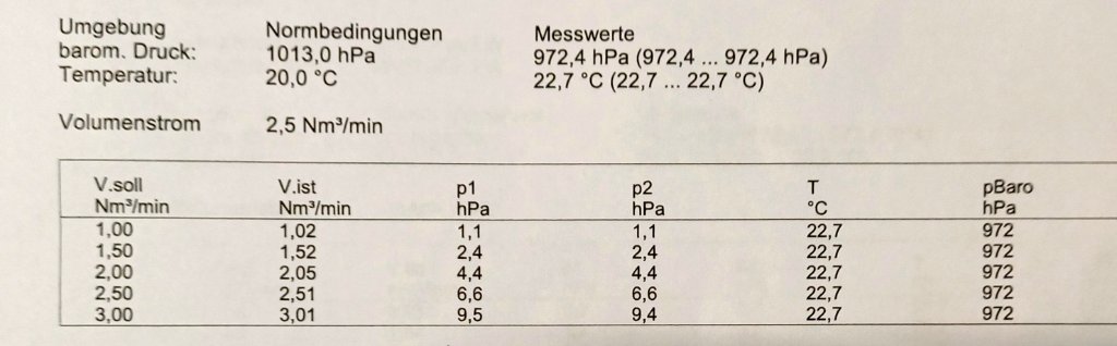

Dann das ganze auf auf dem Luftfilter Prüfstand von 1-3,0 Nm3/min. Durchgefahren.
Bei 44PS/600ccm sollten 2,5Nm3/min. Volumenstrom benötigt werden.

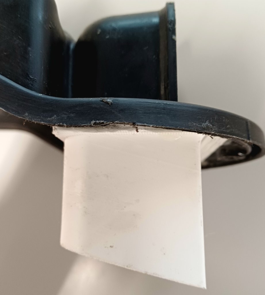

Hab die Öffnung etwas aufgehübscht,Maß genommen und der Kollege hat mir was konstruiert u. gedruckt.
Beiträge: 728
Re: Luftfilterkasten DR600 optimieren
Das ganze verklebt,grob verschliffen.
Jetzt ging es noch mal auf den Prüfstand.
Bingo...noch mal ne Verbesserung
Daten und Fakten:
Serie.
1.Optimierung.
Endstand
Volumenstrom.
Nm3/min 2,0/2,5/3,0
4,4. 6,6. 9,5
3,0. 4,5. 6,5
2,1. 3,2. 4,6 hPa
Denke jetzt muss ich das mal am Moped testen :wink:
So sieht jetzt der Endstand aus:
Hoffe es langweilt Euch nicht...ich finde es spannend was Kleinigkeiten bringen :wink:

Wie bis du zu den Werten gekommen?
Stollenreiter hat geschrieben: 12 Sep 2025 12:31 Volumenstrom.
Nm3/min 2,0/2,5/3,0
4,4. 6,6. 9,5
3,0. 4,5. 6,5
2,1. 3,2. 4,6 hPa
Beiträge: 728
Die Werte stammen vom Prüfstand
Das war der Endstand
Hab das mit de. Liste u.Handy nicht besser hinbekommen
Beiträge: 3444
Ich steh immernoch auf dem Schlauch.
Beiträge: 728
Die Meßwerte kommen aus dem Luftfilterprüfstand.
Die Volumenstrompunkte muss man selbst setzen.
Bei 44 PS und 600 ccm spuckt eine Formel 2,5 Nm³/min. aus.
Ist nur ein Grobwert und dann ein paar Meßpunkte davor und dannach gesetzt.
Der Endzustand und die 3,2 hPa bei 2,5Nm³/min sind ja nur 3,2 mbar, also fast nix.
Allerdings ist es schon ein Unterschied zur Serie die beim gleichen Volumenstrom 6,6 hPa hat.
