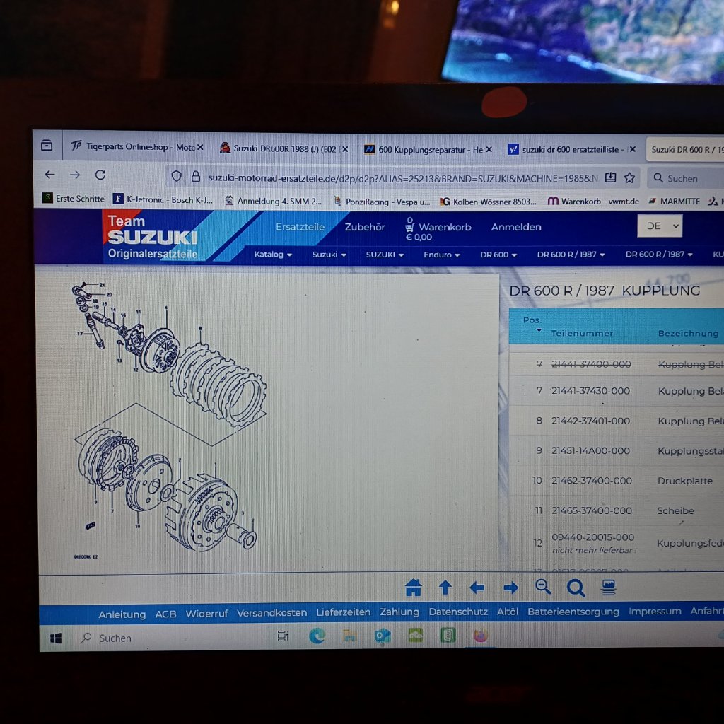

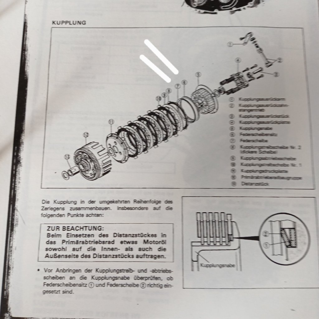

Hi Stefan,
viel Kraft war das nicht, aber zu viel für das Näschen, aber kein Riss,glatt abgebrochen.Fällt nicht wirklich auf.
Was mich mehr beschäftigt ist die fehlende Sitz Wellscheib und Wellscheibe.
Im WHB Nr.6+7 und in machen Listen als Nr. 10+11
Bei Hessler nicht zu bekommen und bei CSMNL sind diese erst gar nicht aufgelistet.
Wie auch bei Team Suzuki Originalersatzteile sind die 2 Teile nicht aufgelistet.
Kann mir bitte Jemand schreiben, ob diese 2 Teile überhaupt verbaut sind wie im WHB beschrieben, oder sind die mal entfallen?
Und wenn doch vorhanden sein sollten, woher beziehen?

Hi Tom,
kannste bitte mal nen Link von einer Explosionzeichnung einstellen, damit klar wird, was Du meinst?

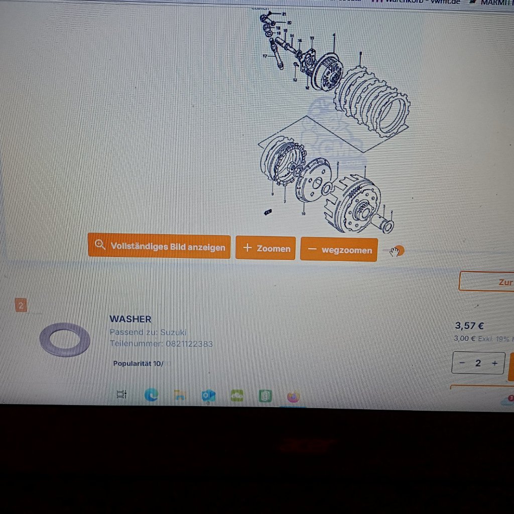

Hier wäre es die 6+7.
Sorry für die schlechte Qualität
Hier sind die gar nicht aufgelistet
Hier bei cmsnl gibt's auch nix...
Gibt es Unterschiede zwischen DR600 S und Dakar?
Beide Bj.88

Komplett mistig zu erkennen. Die Scheibe iss doppelt? Schmal und gewölbt? Da ist zum Beispiel bei der SP41 und auch bei der SP45 nur eine vorhanden.

Männers, guggt mal hier: https://www.bike-parts-suz.com/suzuki-m ... 8501/M/436
Dort sind es die beiden Positionen 2 & 7, beide gleiche Sachnr. und Preis.
VG Stubi
