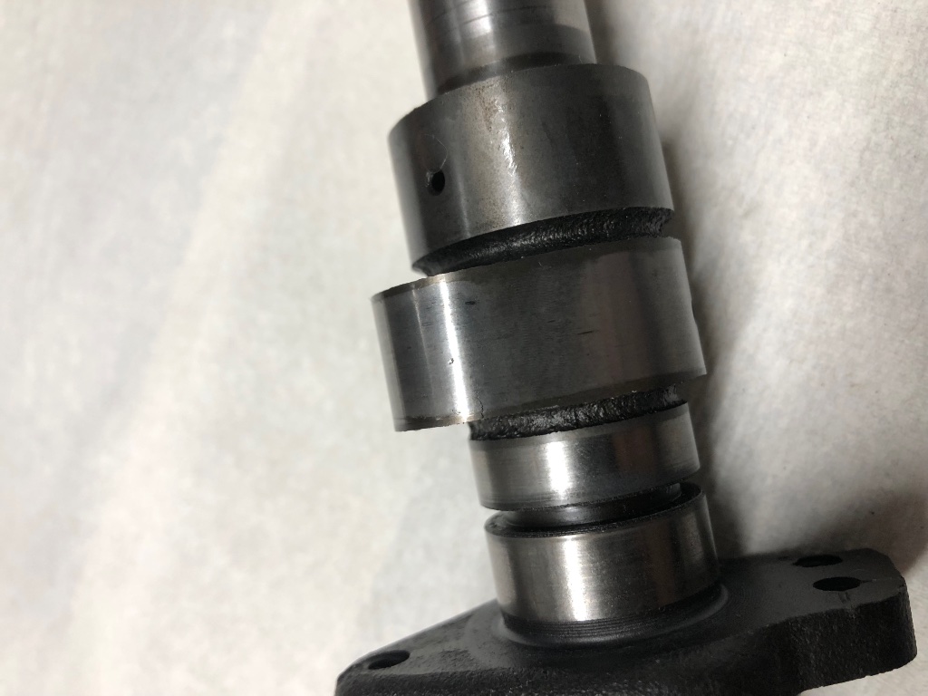

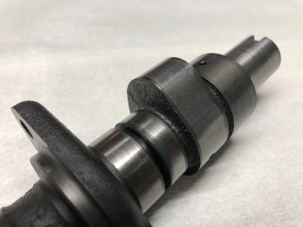

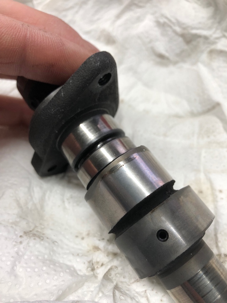

so ermutigt davon, dass so ne Aufbereitung wohl doch günstiger ist als ich vermutete hab ich mal zwei Nockenwellen aus meinem Fundus gezogen und diverse Instandsetzer, darunter Dbilas und Campros angeschrieben:
Erste Nocke: soweit sehr guter Zustand bis auf einen Abtrag auf der Auslassnocke.
Die zweite Nockenwelle weißt einen kleinen Riss auf. Gestern angeschrieben, meldete dbilas sich direkt heute morgen: ~150€ pro Welle, keine Veränderung der Steuerzeiten.
