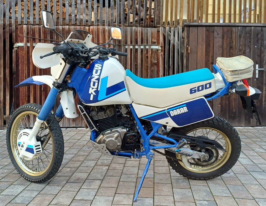

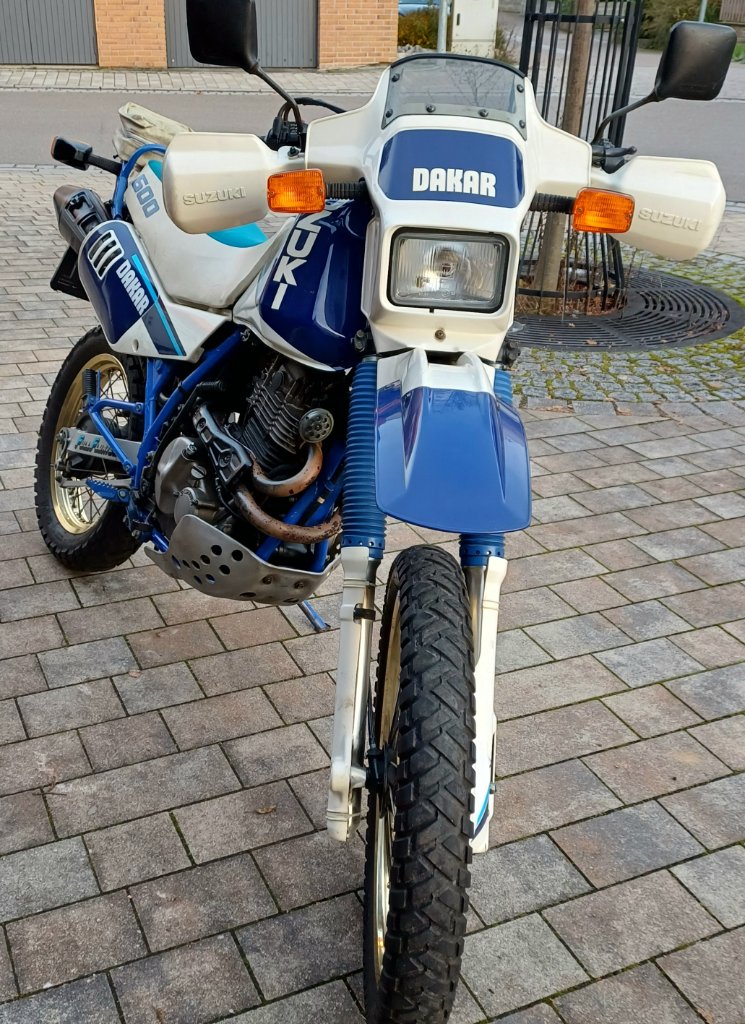

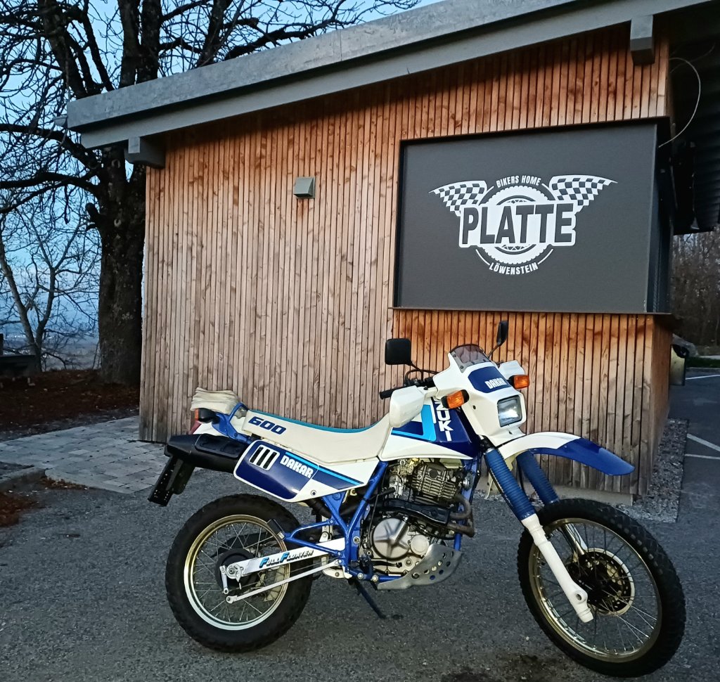

Hier noch Zuhause:

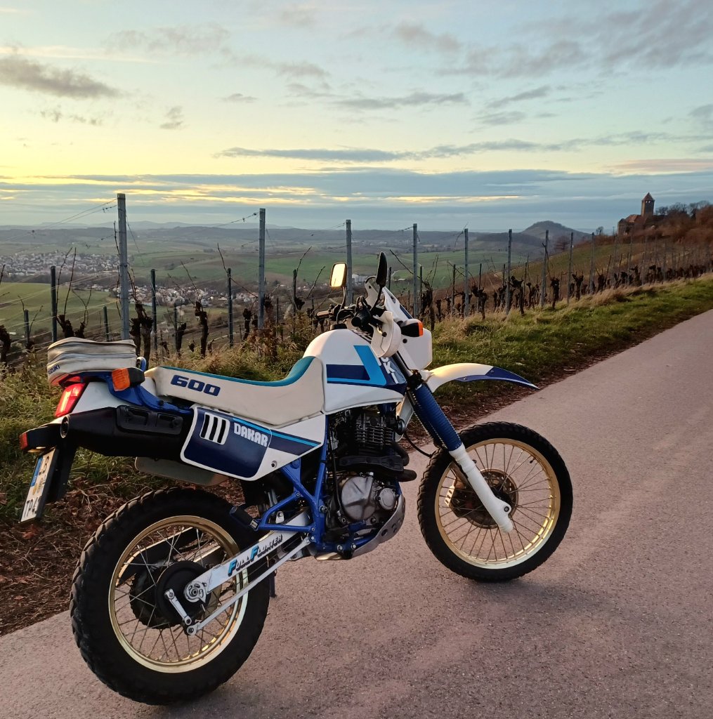

Jetzt auf Tour

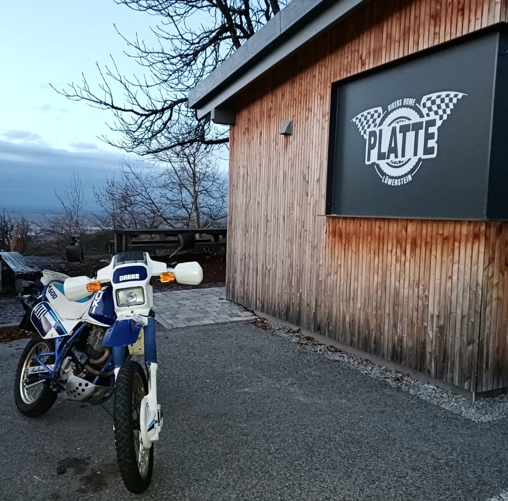

Und hier auf meinem Haus-Biker-Treff...Allerdings war ich der einzige Biker...woran das wohl liegt? :mrgreen:
Also Nr.4 lebt und kommt noch ins Winterlager.

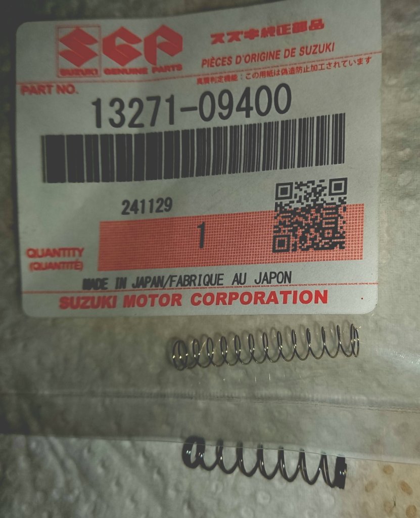

Wollte noch was ergänzen...
Ist jetzt die 2.DR600 von 4 an der am Vergaser "gereinigt " und gemerkt wurde :roll:
Die Feder von diesem Volllasteinspritzventil oder Beschkeunigerpumpen Feder wurde durch was fremdes ausgetauscht.War zu stark und somit keeine Pumpenfunktion.
Auch hat an der Leerlaufgemischschraube die Unterlegscheibe gefehlt und der O-Ring war defekt.
Mit neuen Teilen auf Grundeinstellung nimmt der Motor wieder top Gas an und hat die volle Leistung :wink:
Beiträge: 3613
Re: Nr.4 lebt oder man kann nie genug davon haben....
Stollenreiter hat geschrieben: 21 Nov 2025 16:27 Die Feder von diesem Volllasteinspritzventil oder Beschkeunigerpumpen Feder wurde durch was fremdes ausgetauscht.War zu stark und somit keeine Pumpenfunktion.
Sie dir die Funktionsweise der Pumpe mal genauer an. Solange du den Gashahn ohne riesigen Kraftaufwand voll durchziehen kannst, ist die Feder nicht zu nennenswert zu stark und die Funktion der Pumpe gegeben.
Beiträge: 1030
Die Feder darf nicht stärker sein als die Feder des Auslösehebelchen (der aus Plaste).
Das Plastehebelchen wird bei Vollgas ausgelöst und die Federkraft drückt den Hebel auf die Stange und den Kolben nach unten.
Pumpt damit Benzin in das Röhrchen das im Luftrichter des Vergaseres sitzt.
Benzin wird somit kurzfristig/zusätzlich eingebracht.
Gashahn zurück,die Feder in der Schwimmerkammer drückt den Kolben und die Stange wieder nach oben wenn das Plastehebelchen den Weg frei gibt.Logo erst wenn das Gas zu ist.
Wenn die Feder zu stark ist,bleibt der Kolben und die Stange oben und kann durch das Plastehebelchen nicht ausgelößt werden!
Also keine Feder oder zu starke Feder läßt die einmalige Gemischanreicherung bei Vollgas ohne Funktion.
Man kann somit den Startvorgang (bei langer Standzeit) etwas verkürzen.
Einfach 1-2x Vollgasstöße bevor der Kicker betätigt wird und Sprit ist schon im Ansaugkanal ohne eine Kolbenbewegung :wink:

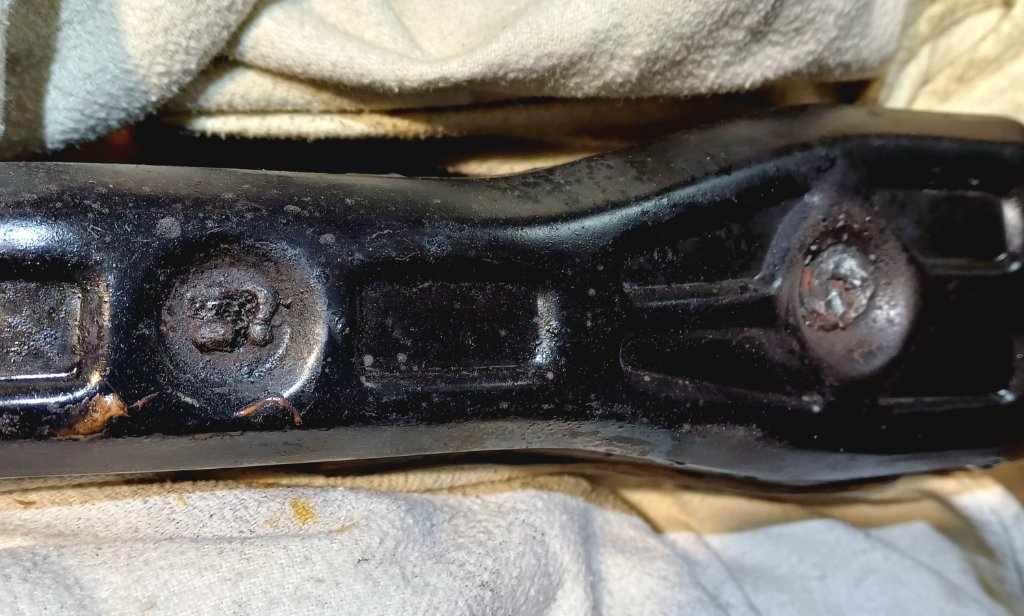

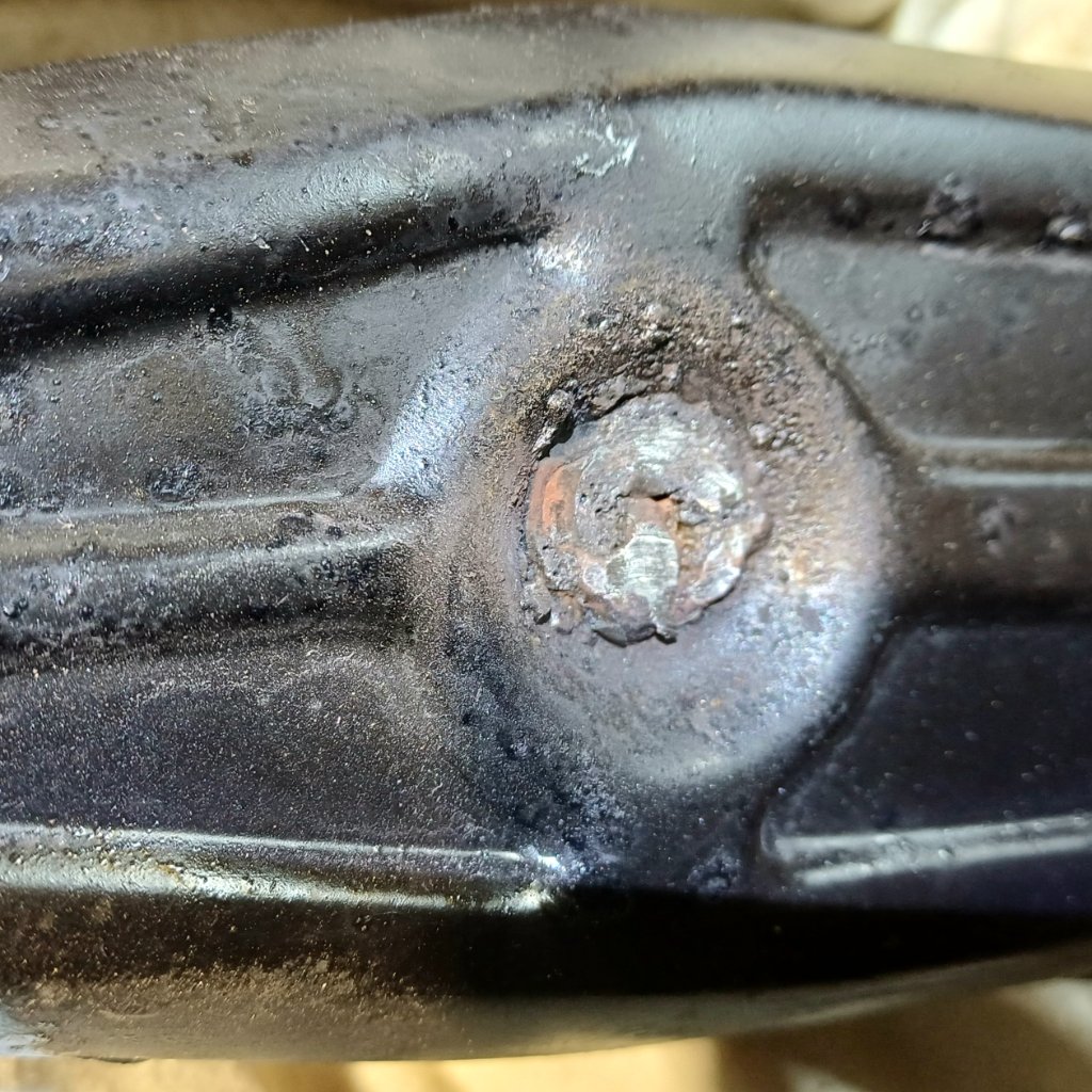

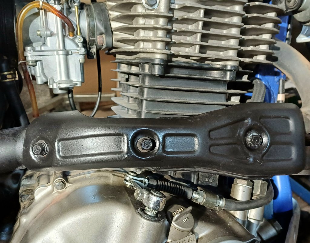

Heute den Pfusch (in meinen Augen) beseitigt:
Quick&dirty eben :roll:
Das konnte ich beim Restzustand nicht belassen:
Bissle das geschweisste wegschleifen und das alte M6 Gewinde wieder herstellen.
Besser,oder? :mrgreen:
