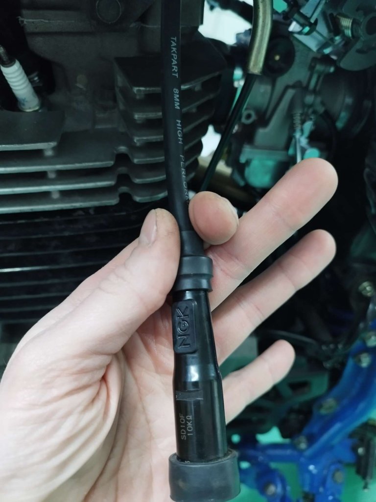

Meine Gedanken zum Starten: Das Standgas muss viel höher sein, damit sie anspringt. Wenn meine dann warm ist, ist es ein Ticken zu hoch. MIr ist das egal, weil anspringen ist mir wichtiger :D . Die Kerzenstecker oder Kerzen dürfen entstört sein, beides kann den Zündfunken zu schwach machen.

du solltest die Kerze mal ohmisch messen. Der Wert mit Stecker sollte nicht größer als 10 kOhm sein, sonst wird der Funke zu schwach.
Auf deinem Stecker steht 10 kOhm, also sollte die Kerze 2 - 3 Ohm haben.
Das hat aber wenig mit deinem Problem zu tun, nur weil angesprochen.

Wir haben dann die Lehrlaufschraube einiges höher gedreht, dann ist sie angesprungen. Als sie etwas warm war, hat sie selbständig hochgedreht. Weil er denkt, dass alles dicht ist, runter auf 1500 U/min gedreht. Anschliessend ist sie immer flott angesprungen, auf den ersten Kick. Leider kann er seine Kerzenstecker nicht aufschrauben. Meine haben einen Schlitz, damit ich den Entstörwiderstand herausschrauen und überbrücken kann.
