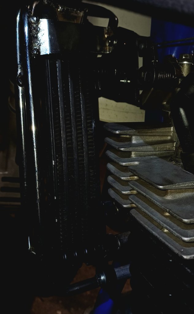

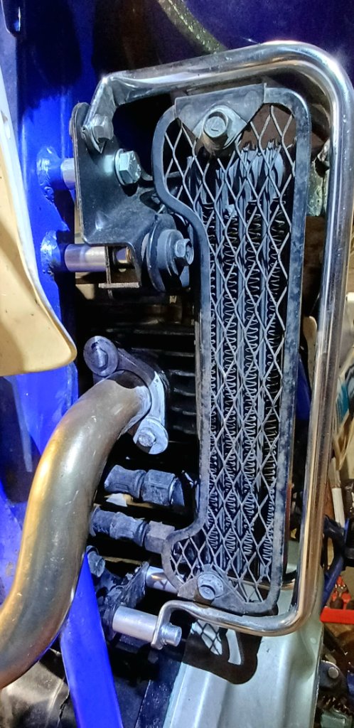

Ach ja, den Ölkühler hab ich jetzt mal rausgesetzt.
Da gibt es ja 2 Möglichkeiten.
1. nur den Kühler an den 3Punkten mit den M6 Schrauben+3x Hülsen oder
2 .oben den Halter vom Ölkühler mit 2x M10 Schrauben und unten dito (aber dazu benötigt man 2 lange M10 Motorschrauben) +4x Hülsen oder
3. wie oben nur den oberen Halter und unten nur den Kühler mit 1x langer M6 Schraube + Hülsen
Ich mach mal heute Abend Bilder davon.
Bei Nr. 3. ist oben dann viel Luft zum durchströmen, wenn der Halter auch rausgesetzt ist...freie Sicht auf den Zylinderkopf!![]()
As
Also oben 2x Hülse (25mm) und 2x M8x50, unten 2x Hülse (25mm) und 1x M6x50mm und 1x M6x 40(?)mm.
Sieht dann so aus: Mit dem Telefon abzulichten ging es leider nicht besser
Was meint Ihr? Den oberen Halter wieder an den Rahmen und nur den Kühler raus setzen?
Dann steht der Halter aber immer noch vor dem linken Auslassventil.
Bei der jetzigen Version gibts frei Sicht auf den Zylinderkopf

Beim Ölkühler habe ich den Ölkühler selbst und das Schutzgitter mit M6x25mm DIstanzhülsen versehen. Die Halter habe ich auf ihrer original Position gelassen. Dann brauchst du bei den Hülsen nämlich nur ein Maß

Wegen Öhlkühler:Bei der nächsten lass ich den Halter am Rahmen und setze nur den Kühler raus.
Das ist einfacher,da relativ gleiche Maße der Hülsen.
Bei der Version mit Halter raussetzen, sind die oberen Schrauben M8 und die unteren M6, aber die Hülsen sind gleich lang.
Und es kann der Fahrtwind ohne Störfläche des Halters durchströmen.

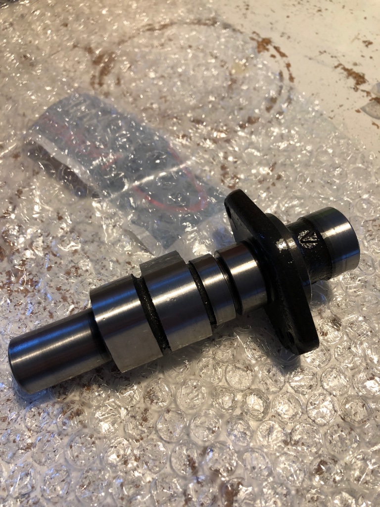

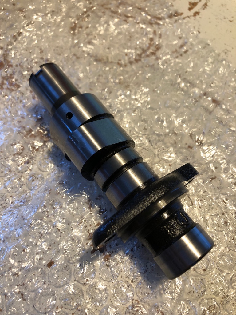

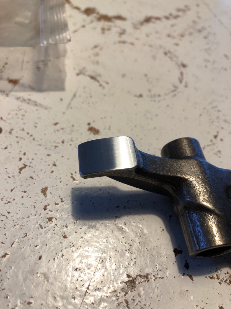

Heute kamen meine überarbeiteten Teile von Campro zurück. Zwei Nockenwellen und ein Kipphebel. 99€ je Nockenwelle nitrieren, richten und polieren exkl. Mwst und Versand. Den Kipphebel haben sie so mitgemacht. Musste nur bissl nachgeschliffen werden. Letzten Freitag die Teile versendet, Montag das den Kostenvoranschlag erhalten, Mittwoch die Rechnung erhalten und heute kam der Kram wieder an.
Der Einbau muss aber noch ein wenig warten…

Ich hab lediglich die Anweisung gegeben sie instandzusetzen. Denke er hat das Minimum gemacht. Schlauer bin ich da aber auch erst, wenn ich sie mal vermessen habe. Das kommt noch.

Ist der Kipphebel auch nitriert worden bzw. ist die Oberfläche hart?ThommyDR hat geschrieben: 06 Feb 2026 16:42 Heute kamen meine überarbeiteten Teile von Campro zurück. Zwei Nockenwellen und ein Kipphebel. 99€ je Nockenwelle nitrieren, richten und polieren exkl. Mwst und Versand. Den Kipphebel haben sie so mitgemacht. Musste nur bissl nachgeschliffen werden. Letzten Freitag die Teile versendet, Montag das den Kostenvoranschlag erhalten, Mittwoch die Rechnung erhalten und heute kam der Kram wieder an.

Bzgl des Kipphebel muss ich nochmal nachfragen…

Re: Nockenwelle
dachte gerade an NW und Kipphebel.
Werkzeugteile schicken wir u.a. zur Fa. Balzer.
Die bringen einen schwarzen Verschleißschutz, Balanit genannt auf.
Was das chemisch bedeutet weiß ich nicht, deren Geheimwissenschaft.
Ob sowas für Motorenteile geeignet ist weiß ich leider auch nicht.
Hab aber schon schwarz beschichtete Hochleistungsmotorenteile gesehen.

Re: Nockenwelle
Bei den Kipphebeln geht es nicht nur um Verschleiß, sondern auch um Herzsche Pressung. Da gehen die Spannungen weiter in die Tiefe als bei Lagern usw. Nach meinem Kenntnisstand ist nitrieren da nicht so prall- da kann ich aber auch falsch liegen.
Schwarz beschichtet düfte DLC sein. Oder wäre zumindest recht wahrscheinlich…
Balanit ist ne PVD Beschichtung, also auch eher dünn. Da gibt es verschiedene Varianten. TiN, WC, TiCN, also vom Grundaufbau etabliert. Der Teufel wird sicherlich in der Zusammensetzung der und der Prozessführung liegen…
