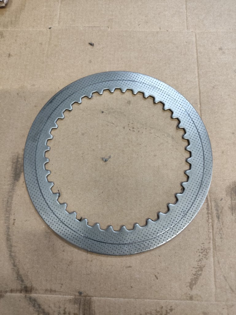

Sodele,
ich kann jetzt auch die Lösung berichten, hat, wie gesagt, bissl gedauert...Frau hat zwischenrein noch schnell eine Street Triple 765 RS gekauft und die musste natürlich gleich modifiziert werden
Weiterhin hatte ihre 1000er Raptor auch noch Zuwendung benötigt und ich hab ja selbst auch noch meine Baustellen.
Egal, zum Thema:
ich hatte die Reibscheiben getauscht und dabei ist mir aufgefallen, dass da doch schon mal jemand dran war, die verbauten Scheiben waren schon nicht mehr original.
Dann noch frisches Öl rein und die erste Probe im Hof. Sch... immer noch das gleiche Ergebnis, es möchte nach vorn, bevor es losgeht, Kupplung trennt nicht sauber.
Und dann habe ich erledigt, was ich mir beim ersten Mal aus reiner Bequemlichkeit und dem Gutglauben raus erspart habe. Ich hab den Hasendraht gezogen und mir das Paket der letzten
Stahlscheibe mit der Federscheibe angeschaut und siehe da, hier lag das Übel begraben. Die Federscheibe hatte sich ins Stahl gefressen, warum weiß der Geier, ich hab keine Ahnung.
Ich bin dann zum Teile-Dealer und hab alles neu bestellt, von der hinteren L-förmigen Scheibe, Federscheibe, Sicherungsdraht bis hin zu allen Stahlscheiben.
Wieder alles zusammengesetzt und...es funzt. Die Kupplung trennt sauber und die Kiste bleibt bei eingelegtem Gang mit gezogener Kupplung stehen, perfekt.
Was bleibt sind natürlich die sehr deutlich spürbaren Gang- und/oder Lastwechsel, da die CCM mit den Speichenrädern keine Ruckdämpfer hinter dem Kettenrad hat.
Unverständlich ist für mich auch, warum die Federscheibe mit der Krümmung am äußeren Rand zur Stahlscheibe hin eingesetzt ist, da dadurch in dem Sinne keine ordentliche Zentrierung
stattfinden kann. Ich habe da tatsächlich etwas damit rumgemacht, um das so gut es geht hinzubekommen und auch den neuen Sicherungsdraht zu montieren hat Zeit in Anspruch genommen.
Jetzt bin ich mal gespannt, wie lange der Kram hält...
