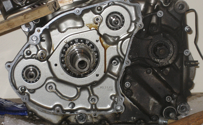

Wir haben den Rotor und den Zwischenring abmachen können und stehen jetzt hier:
Auf dem Bild ist mit einem kleinen roten Pfeil ein Keil markiert, der uns daran hindert das große Zahnrad abzunehmen. Wie können wir diesen umgehen?
Zuletzt geändert von nilox am 08 Apr 2011 11:55, insgesamt 1-mal geändert.

nilox hat geschrieben:Auf dem Bild ist mit einem kleinen roten Pfeil ein Keil markiert, der uns daran hindert das große Zahnrad abzunehmen. Wie können wir diesen umgehen?
Rausfrickeln ... z.B. mit 'nem Schraubenzieher vorsichtig von vorn raushebeln.

Hey,
das mit dem Keil hat jetzt geklappt, die Ausgleichskette mit fast allem Anhang ist auch draußen. Nur ein Teil fehlt noch, das liegt an der Kurbelwelle und ist mit einer Nutmutter befestigt.
Ideen wie wir das ohne Spezialwerkzeug losbekommen?
Zuletzt geändert von nilox am 08 Apr 2011 11:56, insgesamt 1-mal geändert.

Beitrag von osym »
Meissel in die Nut der Nutmutter ansetzen, Kolben mit Klotz unterfüttern und loshämmern, die Mutter ist mit 60 Nm angezogen.
Rechtsgewinde
Ist also nicht ganz einfach-
Ihr seit aber ganz schön weit fürs 1.Mal :shock:
Als nächstes kommt der Schaltkasten ab und dann könnt ihr schon die Hälften trennen.
