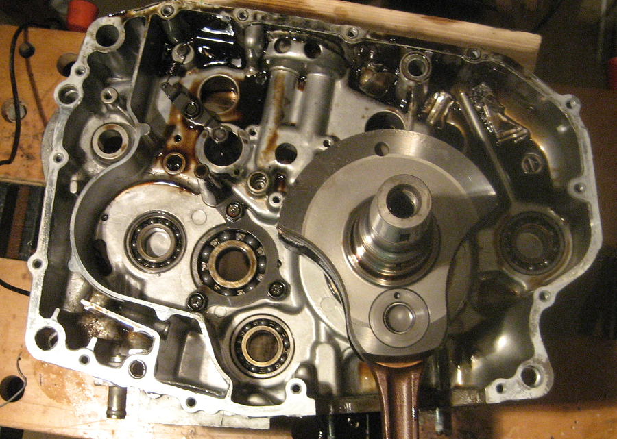

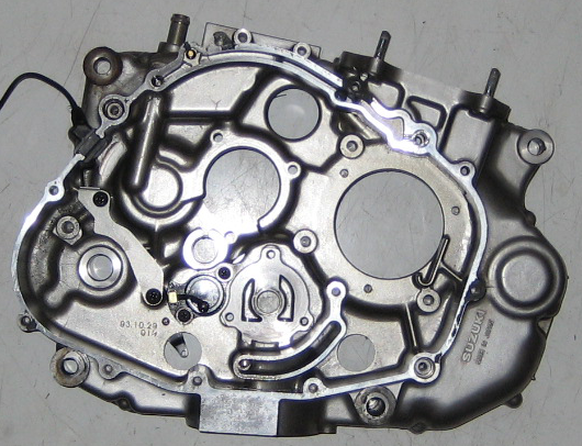

Wir haben angefangen Metallsplitter zu entfernen und nun bald alles vollständig zerlegt, sodass man fortschreiten kann die Teile zu prüfen und die Maschine langsam wieder zusammensetzen.
Hier zwei Bilder:
Im ersten Bild sind noch zwei Kugellager zu sehen, welche von der gegenüberliegenden Seite nicht herauszudrücken sind. Wie werden diese sachgemäß entfernt?
Und wie können wir feststellen, ob die Kugellager einen Schlag weg haben? Wieviel Spiel darf beispielsweise der innere Lagerring zum äußeren haben?
Aus Interesse: Was ist das für ein Kabel im zweiten Bild?
Generell, worauf haben wir nun besonders zu achten?
Danke noch mal für all die Hilfe in der Vorzeit. Wir hoffen, dass ihr uns auch weiter so unterstützt!
Liebe Grüße,
nilox & Bruder

Wenn die Lager noch ohne grummeln und/oder Spiel drehen würde ich sie drinnen lassen.
Die werden doch eh mit dem gefiltertem Öl geschmiert, da sollten die eigentlich noch OK sein.
Das Kabel ist für die Leerlauf-Anzeige, den Schalter habt ihr ja schon ausgebaut ...
