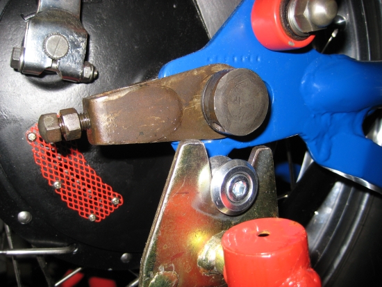

suzi0177
Beiträge: 35
Registriert: 06 Aug 2010 08:06
Wohnort: 40764 Langenfeld
Re:
Beitrag von suzi0177 »
eisbaerin hat geschrieben: Also lackieren ist irgendwie nicht meine Stärke.
Hey Annabelle,
und andere die es vielleicht interessiert,
dann mach´s Dir doch einfacher indem, Du Teile wie Steckachsenköpfe, Schrauben, Muttern, Motorhalterungen, Kettenspanner und sonstige metallischen Teile (kein Alu) sorgfältig mit der Bürste reinigst, gut entfettest und dann mit Kaltbrünierung einpinselst. 15 Minuten einwirken lassen und dann mit einem Öllappen abwischen. Du erhältst eine schöne blanke dunkle Metalloberfläche dadurch und die behält das schöne Aussehen auch sehr lange.
Die Brünierflüssigkeit bekommst Du in jedem Waffengeschäft, heißt "GUN BLUE" kostet ca. 15,- EURO und der Inhalt hält fast ewig.
Helmut
PS: Das neue Design ist gelungen und macht nen guten Eindruck. Dank der Änderung bzgl. dem Hochladen von Fotos hier gibts nun auch mehr Anteilnahme von meiner Seite.
hp
fahre SUZI RGV 250, RMX 250, GT 250, DR - SUMO

suzi0177
Beiträge: 35
Re: Re:
Zeig doch mal bitte ein Foto von einem behandelten Teil.
Hey Dirk,
auf angehängtem Foto ist doch der behandelte Kettenspanner und Steckachsenkopf ersichtlich.
hp
