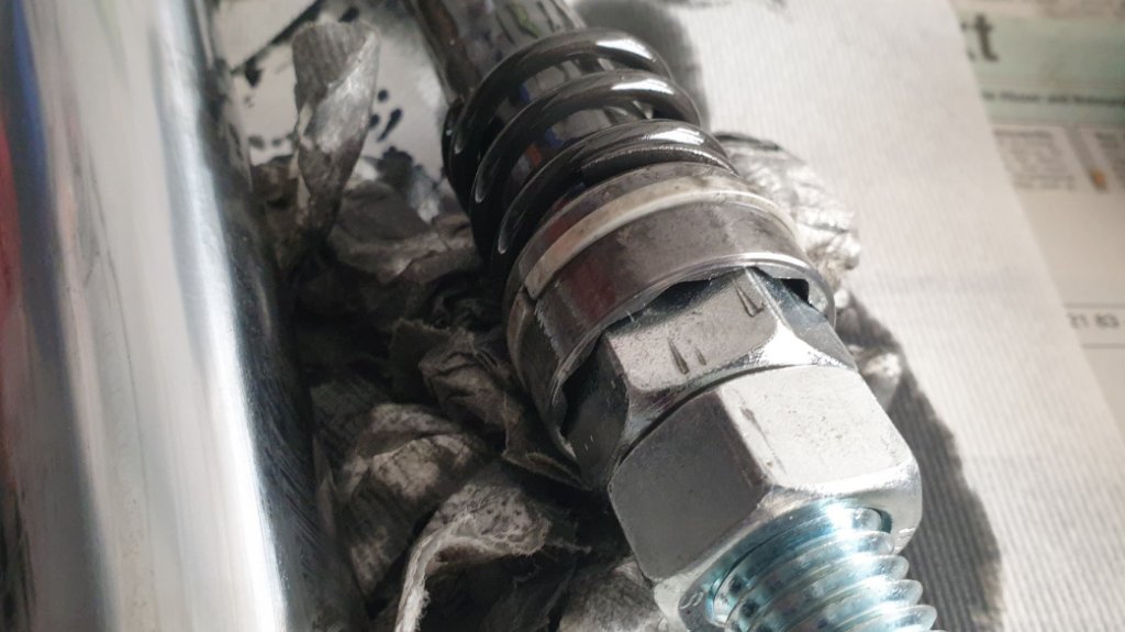

Nein du musst da nix reinfräsen, einfach feste druecken.Am Besten

ELVIS hat geschrieben:Um die Ringe zu wechseln ?!?NoKo hat geschrieben:Aber Achtung! ... für die SP46 brauchst du eine ca. 45 cm lange Gewindestange M 20 mit ner Mutter SW 30
Oder hab ich überlesen, daß die Gleitbuchsen auch raus sollen ?
Die Maße für die Ringe der SP46 sind übrigens 43x55x10

Danke für den Trick mit der M18 Gewindestange, im Werkstatthandbuch und im ich Helfe mir selbst Buch steht leider nir Spezialwerkzeug statt M18 Mutter mit SW27
