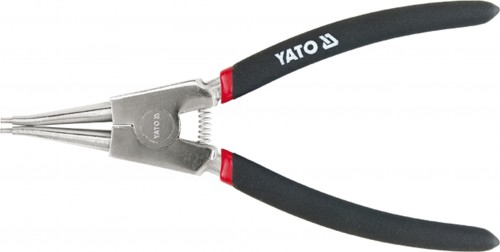

Seegeringzange evtl??? :) - für den Rest
