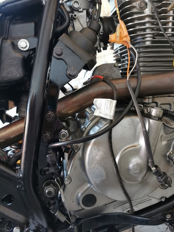

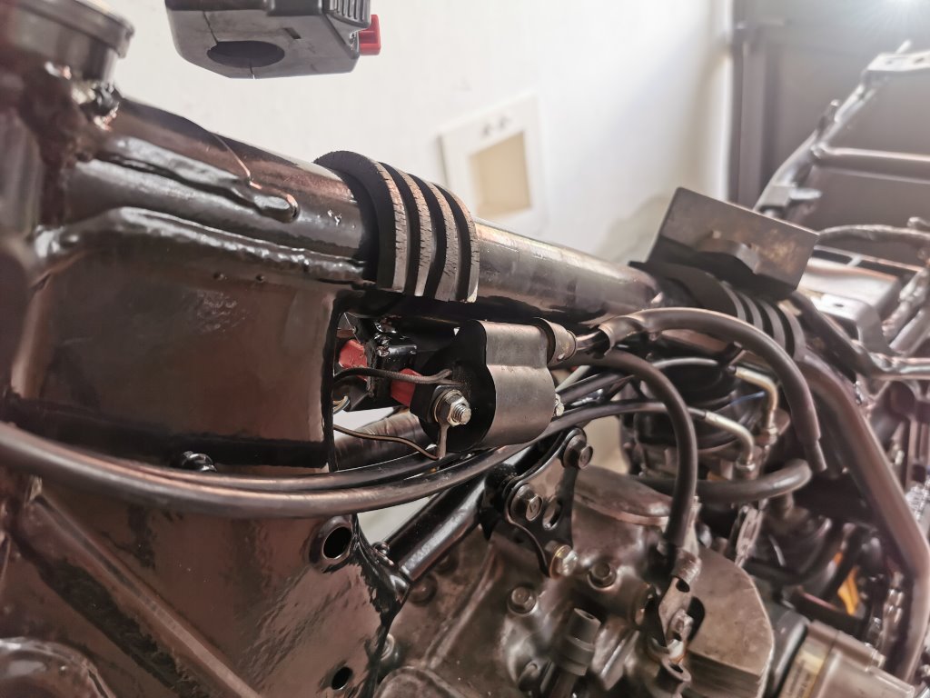

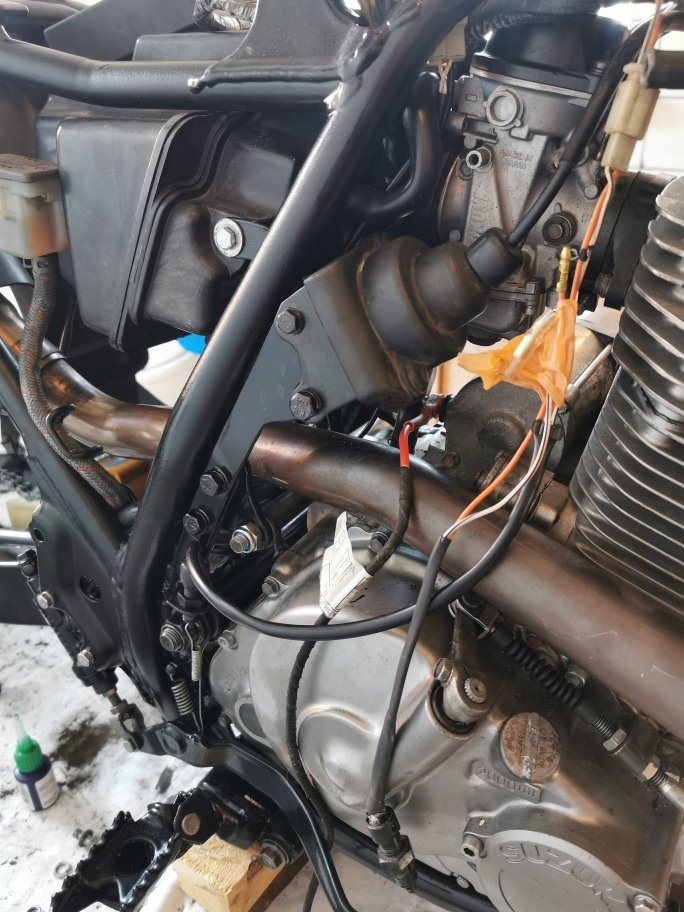

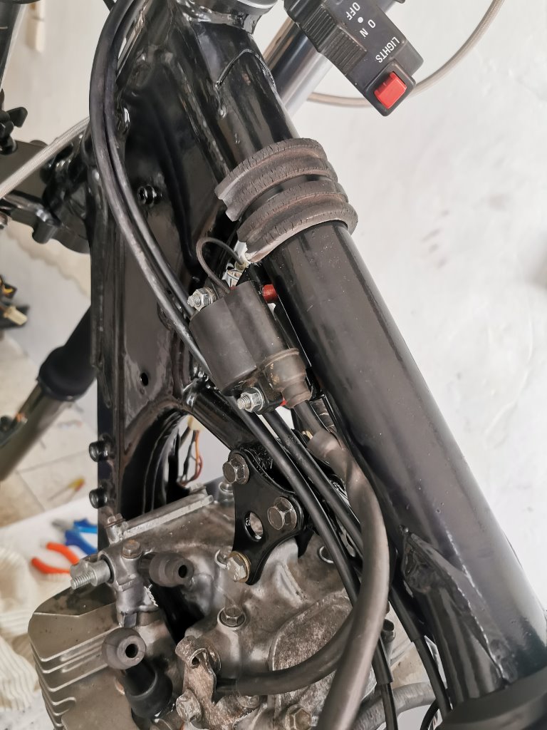

So sieht meine Zündungs-lösungs-Idee aus
Hoffe das passt so. hab aktuell leider noch keinen 44er tank da zum probieren

Auch wurscht, schau wie die Kabel (Länge) passen.Tom29 hat geschrieben: 06 Jul 2020 07:54 die Frage ist nur welche Zündspule für welche Kerze da ist?
Re: DR Sumoumbau Projekt
Danke Stefan, das ist die Beste Antwort
Ich hab mir gestern ewig den Kopf zerbrochen wie das wohl sein könnte

Gerne,
ist ja ein Eintopf, da gibt´s keine "Zündreihenfolge"

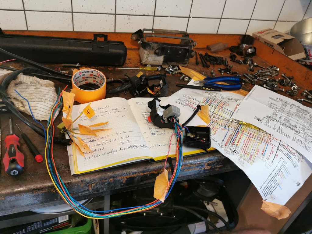

Am Wochenende hab ich mich dann mal dem leidigen Thema angenommen.. Der Elektronik. Vom Kabelbaum bis hin zum Zündschloss.
Schaltplan der 44er und den der 45er an die Wand gehangen und alles abgeglichen und angepasst. Man war das eine Arbeit.
Elektrik macht mir halt so gar keinen Spaß beim schrauben. Einfach nicht meins..
Als kleines Highlight hab ich mir dann noch gedacht, passt halt schnell mal noch die zwei neuen Schalteinheiten an die dabei waren beim Mopedkauf. Moderne Armaturen aus dem Zubehör. Kann ja nicht so schwer sein.. Naja geschlagene fünf Stunden hab ich gebraucht um alles an zu passen, immer wieder abgleichen mit altem Schaltplan wozu ja die passenden Stecker der Armaturen da waren mit neuem Schaltplan (andere Belegung und andere kabelfarben und den Armaturen (ohne irgendwelche Dokumente. usste alles aufschrauben und prüfen wie das so funktioniert in den Schaltern..)
Heute abend wird dann alles gelötet.
Puuh.. jetzt ist das leidige Thema auch gemacht soweit. Hab ich lang genug geschoben

Einfacher wäre es gewesen die neue Armatur mit einem Multimeter durchzumessen- das dauert keine 10 Minuten bis du die Kabelfarben den Schaltern zugeordnet hast.
Und fang bitte nicht an da dran rumzulöten.
Die Japanstecker gibt's fürs kleine Geld, auch als 9fachstecker (bei dem Set im Link nicht dabei):
https://www.ebay.de/itm/Blockstecker-Se ... d1b19c9faa
Pins an die Kabel der Armatur Crimpen, Stecker einpinnen und mit dem Stecker mit dem original Kabelbaum verbinden.
Man kann übrigens beim Anpassen des Kabelbaums auch Kabel aus den Steckern auspinnen und neue Kabel einpinnen...scheinen irgendwie nur die wenigstens zu wissen.

Da bekommt man auch entsprechendes Werkzeug in allen Preisklassen für. Muss sich dann nicht mit Büroklammern und Ähnlichem rumärgern.DR500 hat geschrieben: 13 Jul 2020 10:13 Man kann übrigens beim Anpassen des Kabelbaums auch Kabel aus den Steckern auspinnen und neue Kabel einpinnen...
https://www.ebay.de/itm/18-Entriegelung ... SwkEFdw-PB

Das klingt gut
Ich hab aus dem originalen Stecker ausgepinnt. (mit nem wirklich winzigen Schraubenzieher) und die passenden Farben auf die passenden Positionen wieder eingepinnt.
Das mit den Kabel neu verpinnen ist gut, dann brauch ich nichts löten
Direkt mal bestellen das Zeugs

Es gibt auch Sets wo 9 Fach Stecker dabei sind- wenn ich mich recht entsinne ist so einer am original Kabel dran und daher erforderlich! Aber das kannst du ja relativ einfach kontrollieren...
Das ist korrekt. Original ist ein 9er

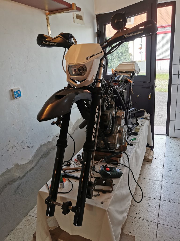

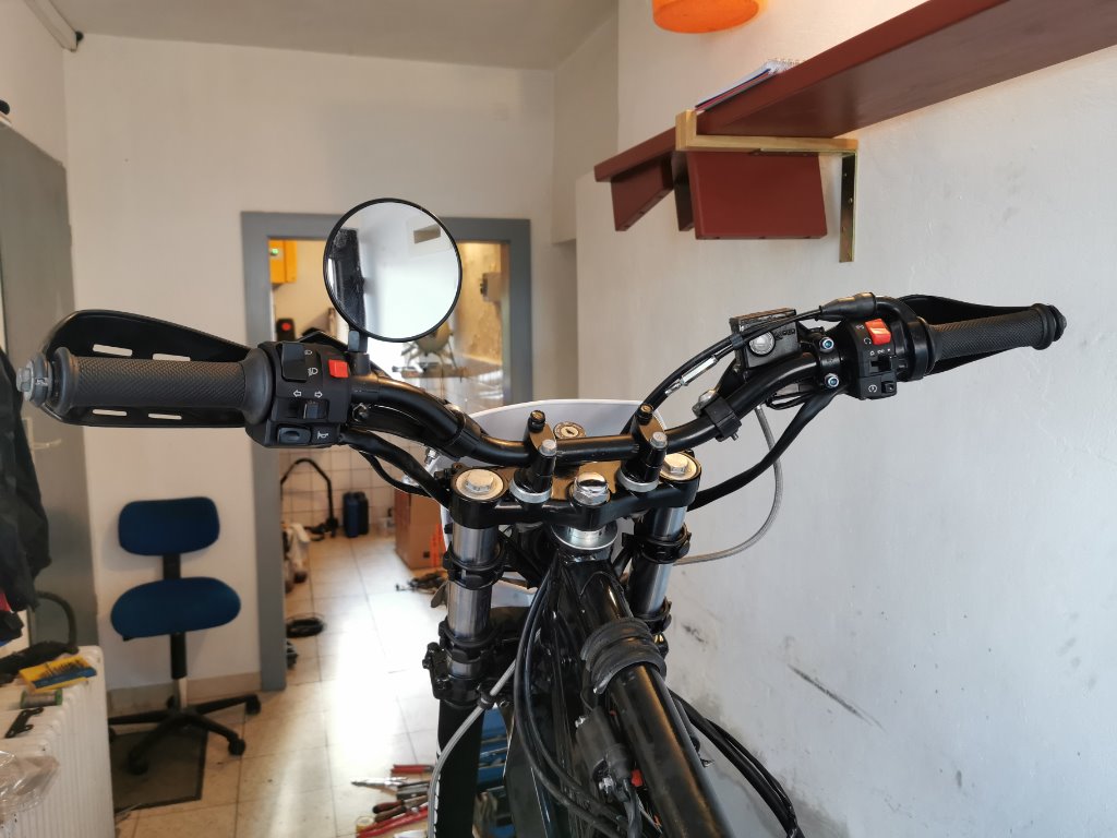

So liebe Leute ich wollt euch mal ein Update kredenzen
Maskenpflicht? Leider auch bei der Sumo
Gestern wars dann soweit das es mal die erste Anprobe von Fender vorne (Polisport) und Lampenmaske (Polisport halo) gab. Ist noch nicht final da erst noch der Tacho dran muss. Kommt aber schon recht schick für meinen Geschmack, auch in Kombination mit den Handguards (auch Polisport)
Natürlich wird final noch irgendwann die Lackierung in schwarz aller Verkleidungsteile folgen.
Babelbaum und restliche Elektronik ist soweit auch fix. - Man beachte die affengeilen Armaturen
Soviel Arbeit wie da drin steckt um die angepasst zu bekommen (da ich das vorher noch nie gemacht hatte) können die ja nur affengeil sein oder? haha
Es wird, es wird
Somit ist eigentlich bis auf den Tacho die Front soweit schon fast im Endstadium und man erkennt schon fast wieder ein Motorrad
