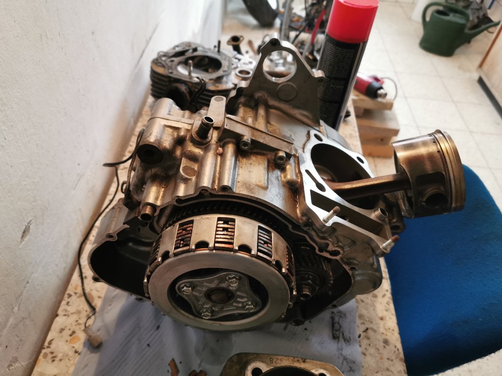

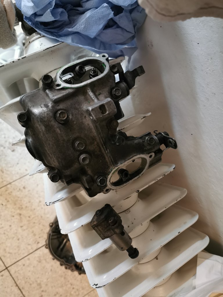

Tom29 hat geschrieben: 11 Mai 2020 12:35 [attachment=0]IMG_20200511_115327.jpg[/attachment
Sollte das Bild vom Motor den Motor zeigen den du einbauen willst dann muss ich dich leider enttäuschen, das ist kein SP46-Motor. Der Auslass für den Krümmer scheint mir an der falschen Stelle und die Aussparung für den E-Starter überm Getriebe fehlt.
Jetzt gilt es herauszufinden ob das ein SP43 oder ein SP45 Motor ist, dafür bräuchts aber mehr Details. Dann kann man auch über die Unterschiede dann weiterberaten :mrgreen:
Gruss Dominik
Beiträge: 5860
Re: DR Sumoumbau Projekt
hier muss ich dem Dominik beipflichten. Die Kuhle für den Anlasser ist nicht vorhanden, mit dem Krümmernschluss kann ich nix erkennen.
Aber der runde Anschluß am Kopf ist für den Ölrücklauf, kommt ein Rohr rein. Weiß ich so genau weil ich das schon abdichten durfte :evil: .
Das heißt, wie Dominik auch schon sagte da mit Anlasser, entweder ein SP 43 oder ein SP45 Motor.

Wie bereits völlig richtig angemerkt ist das, was auf den Bildern zu sehen ist, kein SP46 Motor. Demzufolge kannst du entweder einen SP43 oder SP45 Kabelbaum kaufen (+passende Lenkerarmatur).

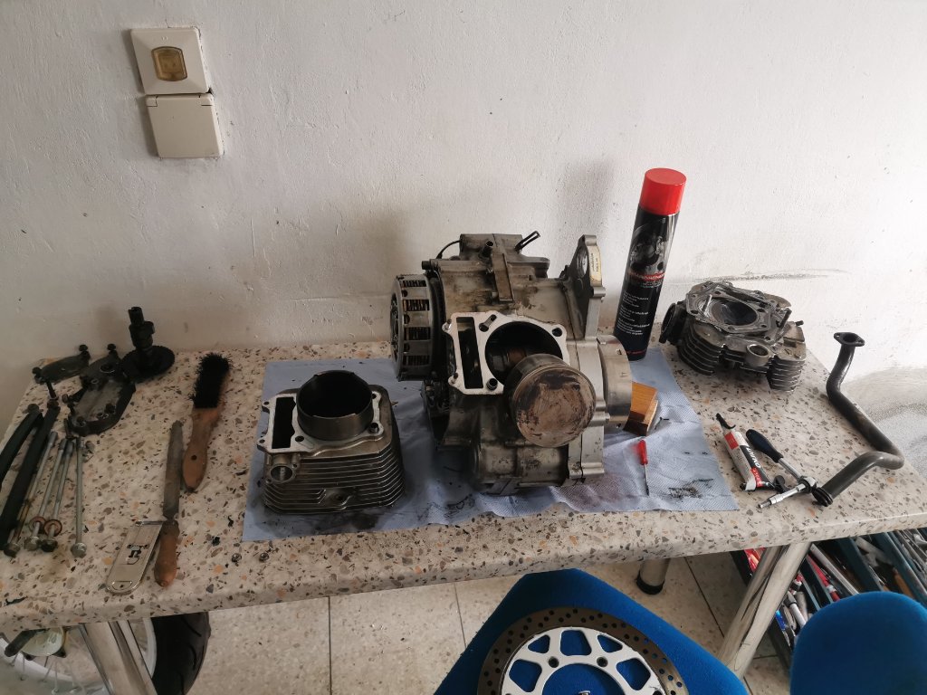

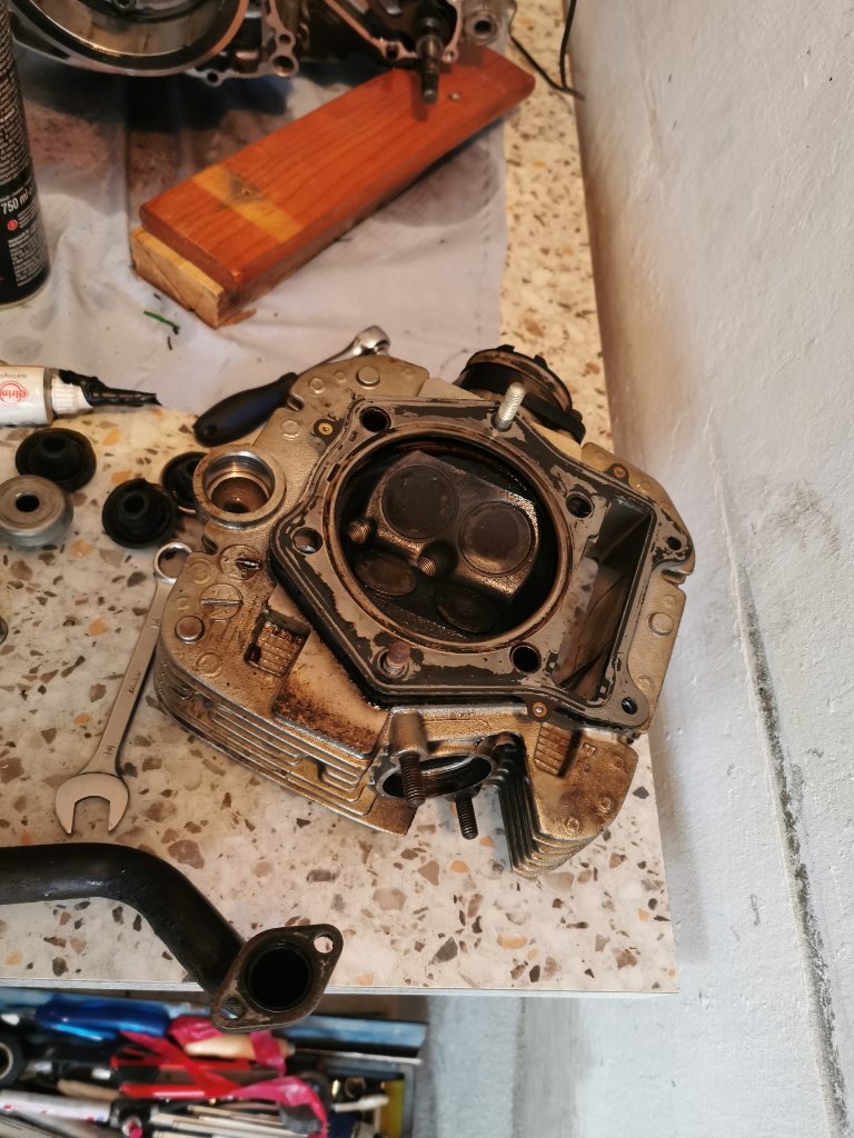

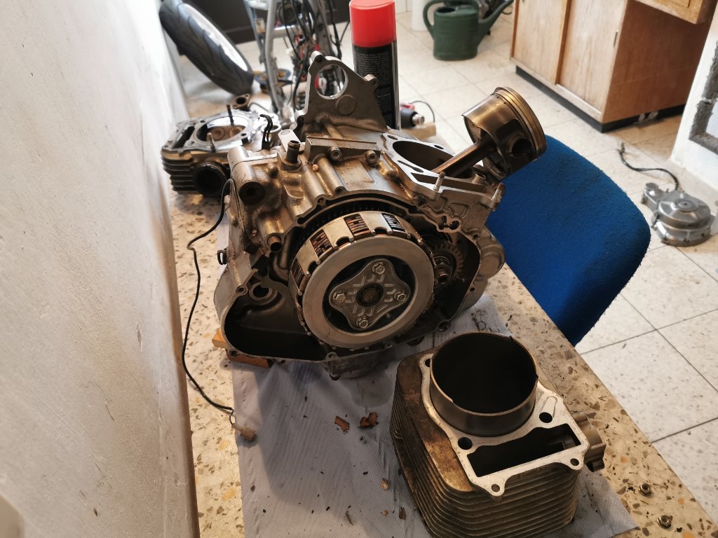

Na da haben wir ja schon die erste Überraschung :lol: Oh man.. Ich war schon so stolz womöglich einen 46er Motor zu fahren :oops: .
Naja dann wird wenigstens die Lösung mit dem Kabelbaum eindeutiger...
Hab mal paar Bilder gemacht :mrgreen:

Wenn der einmal zerlegt ist würde ich den Kopf planen- und die Ventile neu einschliefen lassen...

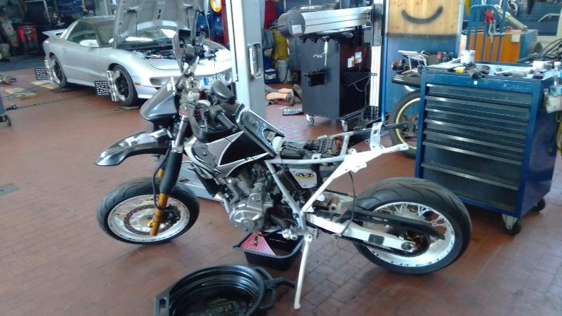

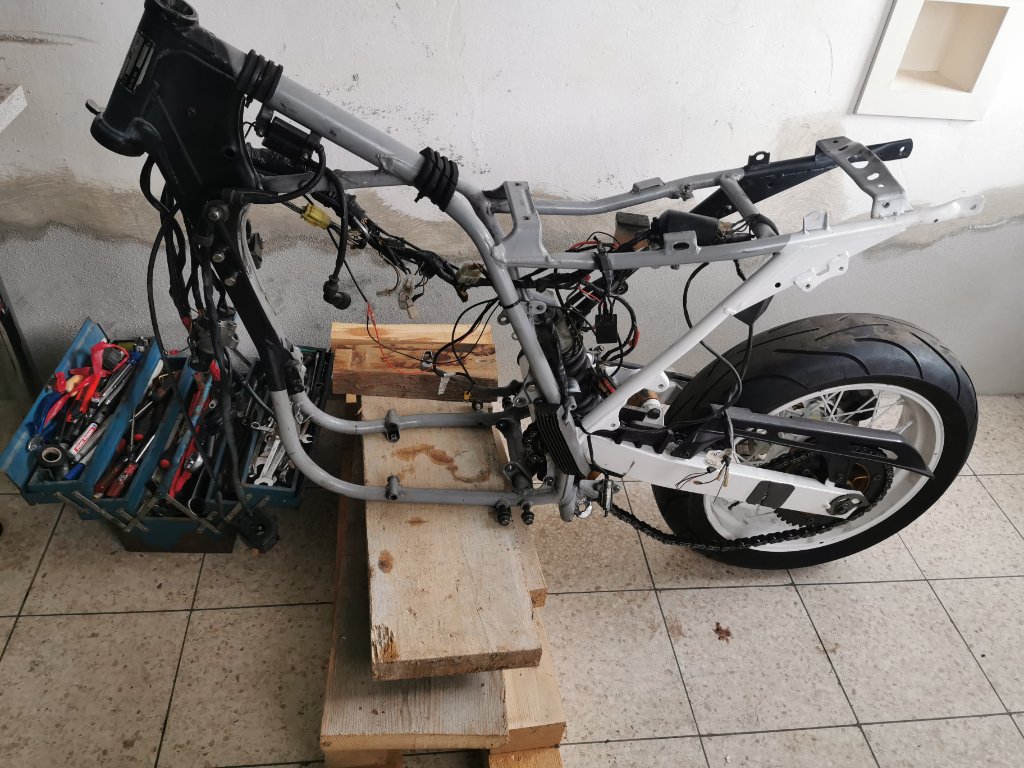

Hast du ein Bild deiner DR im zusammengebauten Zustand?
Tom29
Beiträge: 162
Beitrag von Tom29 »
Nur ein Bild im teilzerlegten Zustand. :) So hab ich Sie geholt..
