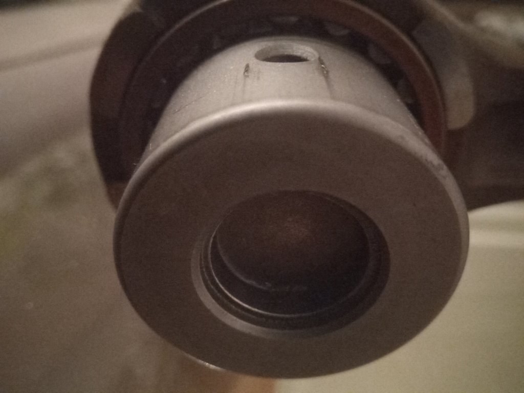

Schöne Demo, Uli. Falls man mal eine KW vom Instandsetzter zurück bekommt, sollte man diesen Test zwingend durchführen.
Von wegen beim Zusammenbau nicht auf die Ölbohrungen geachtet. Könnte passieren, Nobody is perfekt
Der nächste Pleuellagerschaden wäre quasi mit eingebaut
- fish_hg (07 Nov 2021 17:46), hapeka (10 Nov 2021 13:25)
Re: motor zerlegen sp44b - tips&tricks?
Also ist der Hubzapfen an der augenscheinlichen Öffnung gar nicht durchgängig hohl…sonst würde das Öl ja einfach da raus laufen. Ziemlich interessante Lösung!
Scheint aber absoluter Standard zu sein. Hatte auch schonmal den Motor einer XT offen, aber auch da hab ich nicht drauf geachtet… man lernt nie aus.
Hmmm...
Also fließt das Öl durch eine Bohrung in der Kurbelwelle durch eine Bohrung in der Pleuelwange ( Seite? ) bis zum Hubzapfen der wiederrum eine Bohrung hat durch die das Öl zum Lager gelangt? Und diese Kanäle und Bohrungen müssen fluchten weil sonst is nix mit Öl? Richtig?

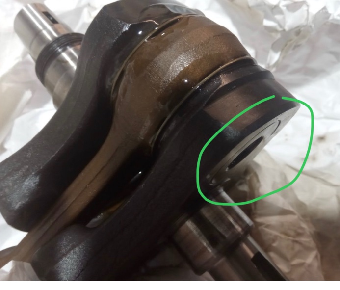

...dem möchte ich nochmals -zumindest Teilweise- widersprechen: mir schwant, dass der Hubzapfen doch durchgehend hohl ist, aber eben augenscheinlich auf beiden Seiten abgekapselt: ...ich könnte mir vorstellen, dass der dort befindliche Restbestand an Öl, im Moment des Startens eine Art "Notschmierung" des Pleuellagers sicherstellt, bis durch die Ölpumpe genügend Druck aufgebaut und das Pleuellager ordentlich mit Öl versorgt wird!DR500 hat geschrieben: 07 Nov 2021 16:43 Also ist der Hubzapfen an der augenscheinlichen Öffnung gar nicht durchgängig hohl…sonst würde das Öl ja einfach da raus laufen. Ziemlich interessante Lösung!
...man könnte jetzt mit einer herkömmlichen Spritze nochmal Öl oder etwas ähnliches in die größere der beiden Bohrungen geben, schauen wann es an der Pleuellagerungs-Bohrung wieder austritt, um abzusehen wie groß der Hohlraum im Hubzapfen ist (schätze ca.10 ml +/-x)...aber, mei der liegt in meiner Vitrine und ich hab kein Bock auf sauerei dort...

...aahh, und noch was:
...das erübrigt sich, wenn die "Markierungs-Sacklochbohrung" wie hier gezeigt, auf der linken KW-Wange ist & zum Mittelpunkt der KW zeigt: ...dann hat er's richtig gemacht!deFlachser hat geschrieben: 07 Nov 2021 16:29 Falls man mal eine KW vom Instandsetzter zurück bekommt, sollte man diesen Test zwingend durchführen.

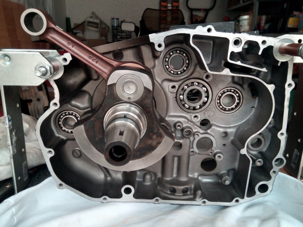

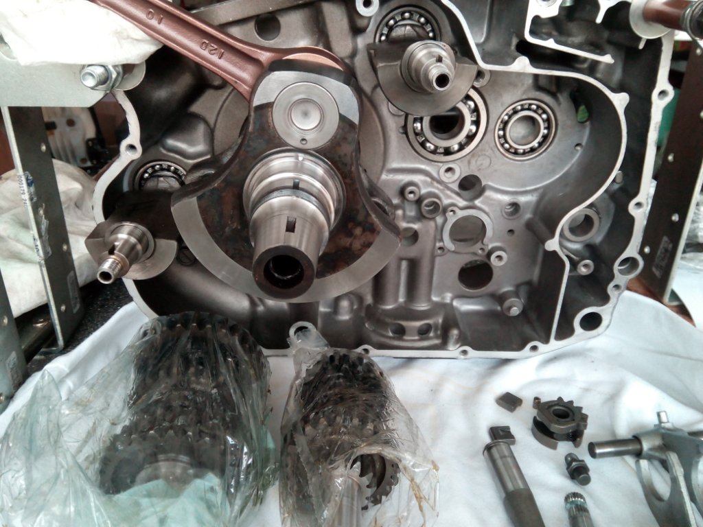

endmontage
weiter geht´s ... die sonne scheint jeden tag und ich habe nichts passendes zum fahren!
zunächst mal die kurbelwelle auf ot stellen
dann die nockenwelle mit losem zahnrad aufsetzen und die kette auflegen. ist etwas fummelig.
im anschluss durch anheben der kette das rad und die nockenwelle in die richtige position bringen. die kerben in der nockenwelle müssen horizontal stehen.
nockenwellenrad festziehen und mit neuem blech sichern
den steuerkettenspanner erst zurückdrehen indem man den "gummipöppel" abzieht und die schlitzschraube bis anschlage zurück dreht ... davon habe ich kein foto gemacht. dann den spanner an seinen platz einbauen und den spanner wieder lösen.
am ende den deckel mit dirko behandelt aufsetzen und mit drehmomentschlüssel gleichmäßig angezogen. ich habe mir die ratschläge und warnungen im dr forum zu herzen genommen und den kram nur dünn mit dem finger aufgetragen. für manche wohl immer noch zu viel ... ich lasse das so.
das ventilspiel einstellen ist im ausgebauten zustand ein kinderspiel. auslass wie von hessler empfohlen auf 0,15mm
einlass auf 0,08mm
ich dachte ich wäre soweit fertig. aber das denken sollte man bekanntlich ja den pferden überlassen ...
auf der auslasseite war ein gewinde der deckelschraube durch.
also musste da schnell noch ein helicoil einsatz rein. auch das im ausgebauten zustand zum glück keine größere aufgabe.
bei der demontage des krümmers war mir ein stehbolzen mit raus gekommen. also hatte ich mir vorgestellt, gleich beide durch edelstahlbolzen zu ersetzen. leider weigerte sich der noch vorhandene bolzen standhaft, aus dem zylinder entfernt zu werden. am ende gab der klügere (ich
) nach und ich beschloss den bolzen an seinem ort zu lassen, bevor ich mir noch irgendetwas zerstöre. für die nerven in jedem fall besser. bei dem anderen wurde das gewinde noch schnell nachgeschnitten und der neue bolzen eingesetzt.
