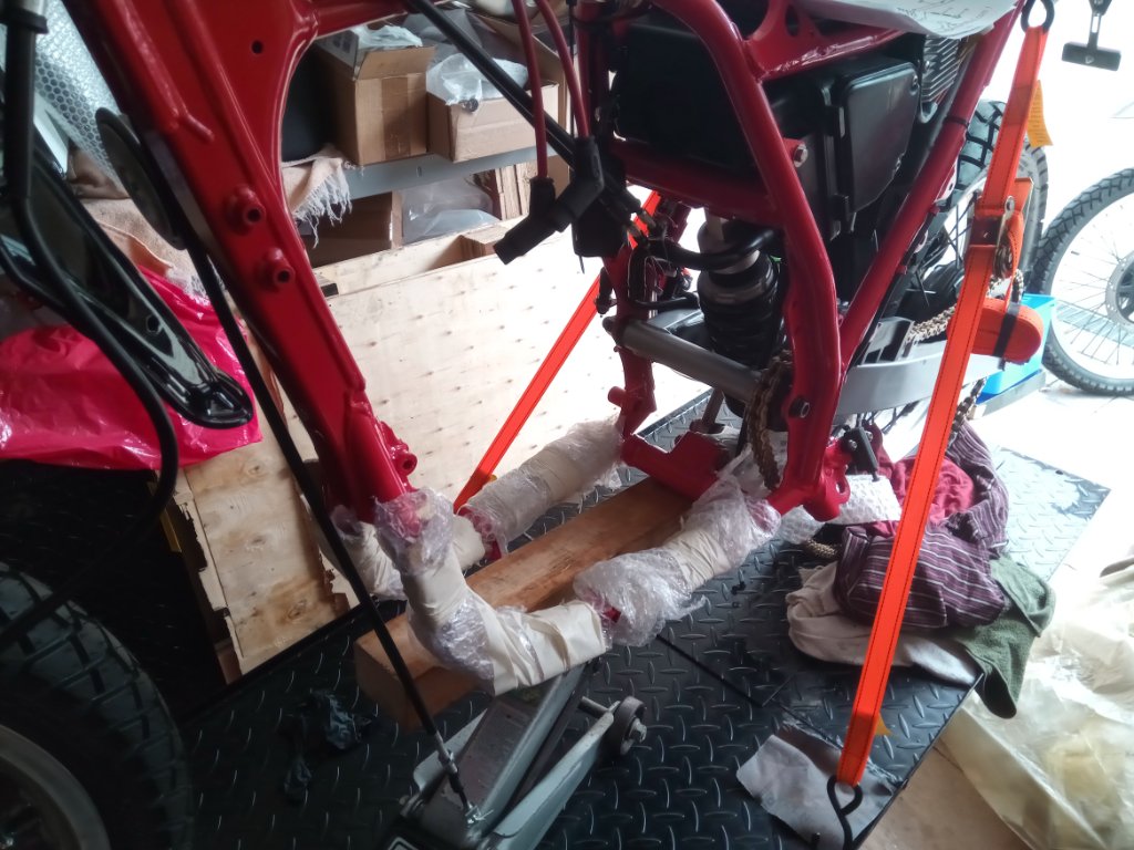

TST hat geschrieben: 10 Nov 2021 17:18 um dem Rahmen nicht zu verkratzen nehme ich einen Gartenschlauch, schneide mir einzelne Stücke ab und diese in der Länge auf, dann kann man die Stücke über das Rahmenrohr quetschen, mit etwas Isoband fixieren und schon ist der Rahmen geschützt.
Diese "Eilmeldung" kommt für mich bzw. den Rahmen meiner SE leider auch zu spät :? .

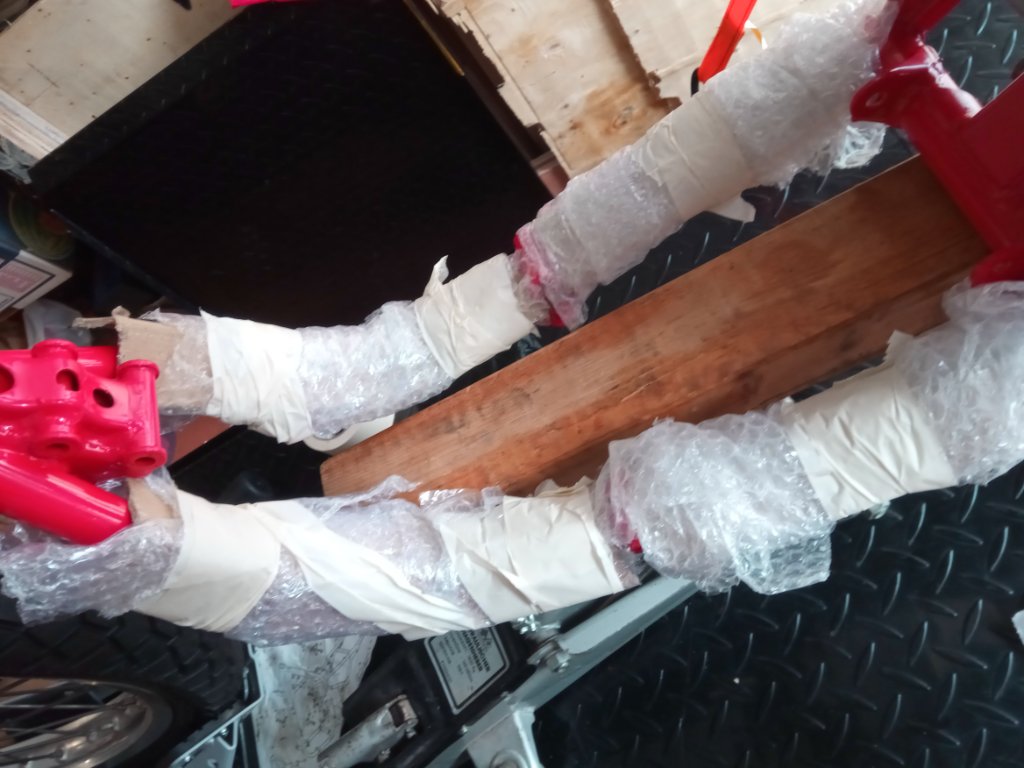

...oder auch so:
...wenn man ständig Teile bestellt, fällt eine Menge Verpackungsmaterial an...nur ein Bruchteil dessen aufzuheben, lohnt in diesem Falle und ist auch zielführend! :mrgreen:

Da finde ich die Variante mit einem aufgeschlitzten Fahrradschlauch und Befestigung mit Kabelbindern etwas eleganter und schneller. Außer man hatte ein Praktikum als Handelsfachpacker. :D

Gartenschlauch, Gartenschlauch. Fahrradschlauch ist zu dünn.
Gruß Thomas TST

der Hansi nennt sich Hasi und wenn der Fahradschlauch zu dünnwandig ist, dann eben doppelt oder Motorradschlauch, der iss eh dicker.
Ist nicht jeder so ein Verpackungskünstler wie der Uli :wink:.

Hasi hat geschrieben: 11 Nov 2021 14:29 Da finde ich die Variante mit einem aufgeschlitzten Fahrradschlauch und Befestigung mit Kabelbindern etwas eleganter und schneller.
...hmm, ich waaß ned....Gartenschlauch...? ...hab' ich nicht auf Lager :roll: ...Verpackungsmaterial wie: Pappwinkel, Folie und Krepp aber schon... :wink:
...und dann noch das fummelige aufschlitzen des Gartenschlauches, da kann man schnell mal mit dem "Schneidwerkzeug" abrutschen und sich ordentlich in die Flossen sensen... :oops: :shock: ...ich weiß nicht... :mrgreen:
...aber jeder so wie er kann/will... :wink:

ich find den Gartenschlauch prima. Einmal abgeschnitten und aufgeschlitzt und man hat das Zeug für immer. Muß die Tage das Getriebe meiner GS ausbauen. Ja und da isser wieder. Seit 20 Jahren unverzichtbar. Hält auf dem Rahmen wie von selbst. Werde mir an den abgeschnittenen Kabelbindern nicht die Pulsadern aufschneiden. Da flattert auch nichts rum.
Ich kann Dir ja mal einen Probeabschnitt zukommen lassen. Oder noch besser, beim Treffen 2022 machen wir zwei einen Workshop.

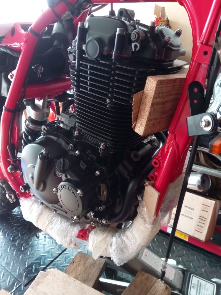

die endmontage sollte dann endlich passieren. etwas nervös war ich ja schon. :roll: hoffentlich spingt die karre dann an und läuft ohne doofe töne :!:
ölkühler ist eine gute idee ...
die anschlüsse für kühler und kopf
dann der krümmer
da bin ich nochmal fast verzwiefelt. die schelle wollte einfach nicht drauf! bis ich dann fesstellte, dass der neue stehbolzen einfach noch einen mm zu weit rausstand. das ist aber wirklich superknapp! hatte ich beim ausbau nicht gemerkt, da diese bolzen ja mit raus gekommen ist ...
am ende war der krümmer dran
motorschutz und hupe noch schnell montiert
der esd hat sich auch etwas gewehrt, musst dann aber aufgeben ...
noch ein bisschen elektrogefummel gemacht. neue zündkerzenstecker waren auch fällig. warum steht eigentlich nirgends, dass die blöden kabel in der spule verklebt sind? :evil:
und fertig war die kiste. :mrgreen:
ich hatte schon vorher öl eingefüllt und das teil, noch ohne kerze, eine gfühlte halbe stund gekickt ... in der hoffnung, so schon etwas öl in den kreislauf zu pumpen. dem abnehmenden ölstand im schauglas nach zu urteilen, ist das auch gelungen. natürlich habe ich wieder öl nachgefüllt! ;)
und was soll ich euch sagen ... nach dem fluten des vergasers bin ich auf das teil gestiegen und habe hoffnungsvoll in den kicker getreten. die gute startete, wie gewohnt, nach dem dritten tritt und lief super ruhig. :D :D :D
es qualmte noch hier und da, das lies aber auch schnell nach. ich lief ein paar mal mit der taschenlampe um die mopete, um etwaige undichtigkeiten zu finden, während das teil seelenruhig und ohne auffällige töne vor sich hin pöttelte. alles dicht! vorsichtig drehte ich noch eine runde über den feldweg. fühlte sich alles gut an und machte keine unangenehmen geräusche. glücklich stellte ich das teil ab ... und gab mir am abend erstmal einige belohnungs äppler! :mrgreen: :mrgreen:
die erste echte probefahrt zum weiteren horchen und spülen folgt dann diese woche. ich bin zuversichtlich ... :D
