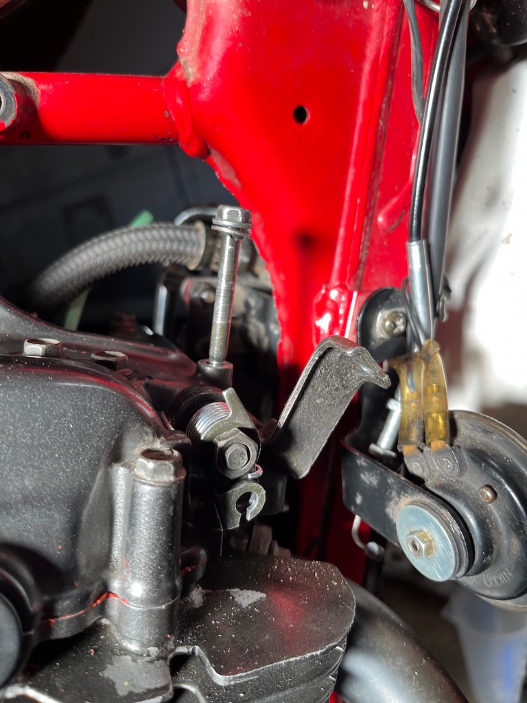

Hallo Leute,
nach mehreren Monaten, wo aus Zeitmangel nichts ging, will ich den Faden nochmal aufnehmen.
Ich wollte es erstmal ohne die Komplettrevison versuchen.
@Damian...neue Ventile braucht es keine
Die Ventile waren o.k., Steuerkettenspanner habe ich getauscht, Kopf war i.O. und ist wieder drauf, Ventildeckel montiert, Ventile eingestellt...und dann wieder dieser Dekowelle. Siehe Bild, ich kriege die Schraube an der Dekowelle einfach nicht mehr rein und das egal in welcher Postion die Ventile stehen. Schiebe ich die Dekowelle rein, passt die Schraube nicht mehr. Die Well passt ja auch nur in einer Postion da rein, also mit der vorne abgeflachten Seite nach unten. Ich bin ratlos.
Hat da jemand eine Erklärung dafür?
Danke und Gruß Thomas
Re: SP41B Dakar, Kicker läßt sich nicht betätigen, Deko rastet nicht ein
Die Schraube soll ja durch eine Verjüngung in der Welle gehen, um so eine axiale Bewegung zu verhindern. Wenn die also nicht durch geht, sitzt diese Verjüngung noch nicht richtig an der Bohrung.
Mein Lösungsvorschlag: mit einer Hand von oben auf die Schraube drücken, mit der anderen an der Welle ziehen oder schieben bis die Schraube sitzt.
Wenn das nichts fruchtet, Welle raus und mal mit einem dünnen Schraubendreher prokeln ob da alles freigängig ist oder irgendwo klemmt.
Wenn du den Motor soweit durchdrehst das die Auslassventile offen stehen,
kannst du die Dekowelle bzgl. Abflachung in jedem Drehwinkel reinschieben.
Dann etwas hin- und herschieben und drehen, dann sollte die Schraube
irgendwann von allein rein rutschen.
