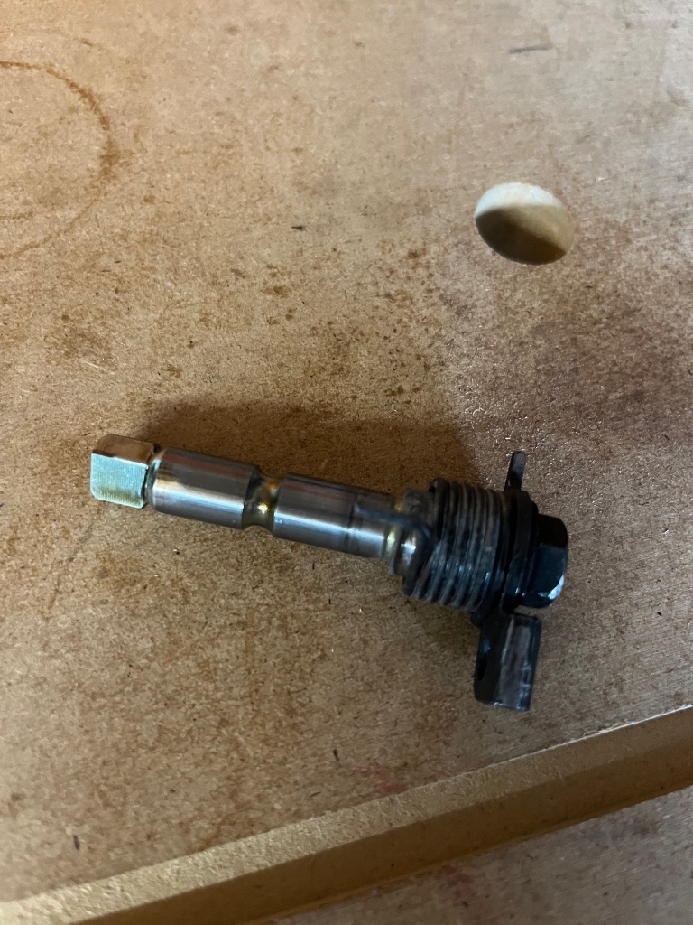

Heute Landstraße gefahren, bei Anfahrt an eine Kreuzung ging die Gute einfach aus. Als ich sie wieder antreten wollte, stellte ich fest, das der Dekozug ausgehangen war. Grund war, das sich die Dekowelle einfach in die Position "gezogen" verstellt hatte.
Darauf den Dekozug wieder eingehangen. Sie ließ sich antreten und sprang an. Gang eingelegt und aus war sie. Jetzt läßt sich der Kicker gar nicht mehr durchtreten, da der Dekozug nicht mehr einrastet.
Kann mir jemand wertvolle Tipps zur Fehlereingrenzung geben. Ventilspielkontrolle habe ich schon aus dem anderen Thread mitgenommen.

Ich wünsche Dir, dass die Dekowelle gebrochen ist.
Nicht zu wünschen ist, dass der Ventilsitzring nach unten gewandert ist und das Ventil mitgenommen hat. Jetzt findet die Dekowelle den Kipphebel nicht mehr, weil dieser auch weiter unten erst auf das Ventil trifft. Das ist aber eher DR 600 als DR 650.

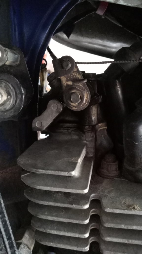

Re: SP41B Dakar, Kicker läßt sich nicht betätigen, Deko rastet nicht ein
Die Dekowelle kann nach Entfernen einer Schraube raus gezogen werden...
Es ist die Schraube direkt über dem Loch. Foto ist DR 600!

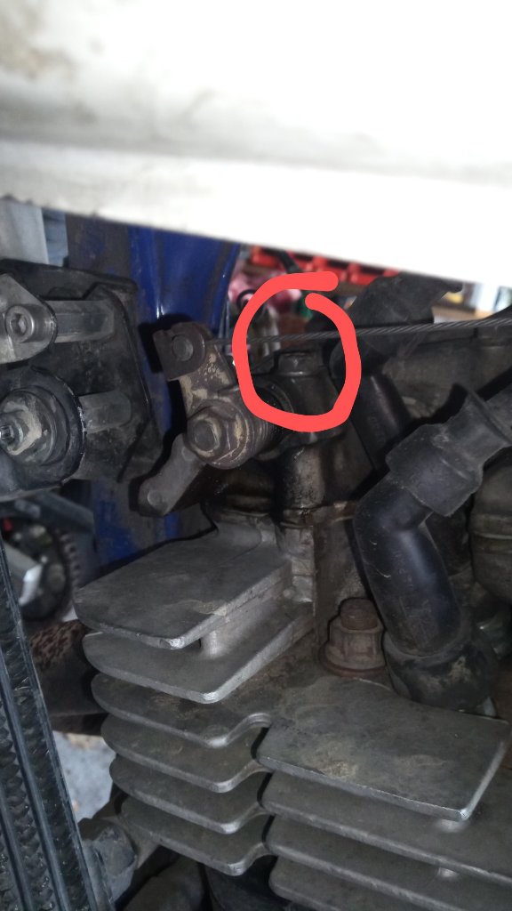

Die 17 ist zu kurz.
Die 23 halt nur die Feder. Die rot eingekreiste Schraube entfernen und dann beten, dass eine gebrochene Welle rausgezogen wird
Das hilft ja schon mal weiter...warum habe ich die Zeichnung nicht gefunden
Ich habe leider nur von vorne fotografiert (es ist also nicht die Schraube wo die Feder ist, sondern auf der anderen Motorseite, wenn ich das richtig verstehe?
nein auch quatsch - eher die Schraube, die ich jetzt markiert habe?
Genau die Schraube! (So ein schöner Pfeil!)
Und richtig Stefan, für das Abnehmen der Haube muss die auch raus.

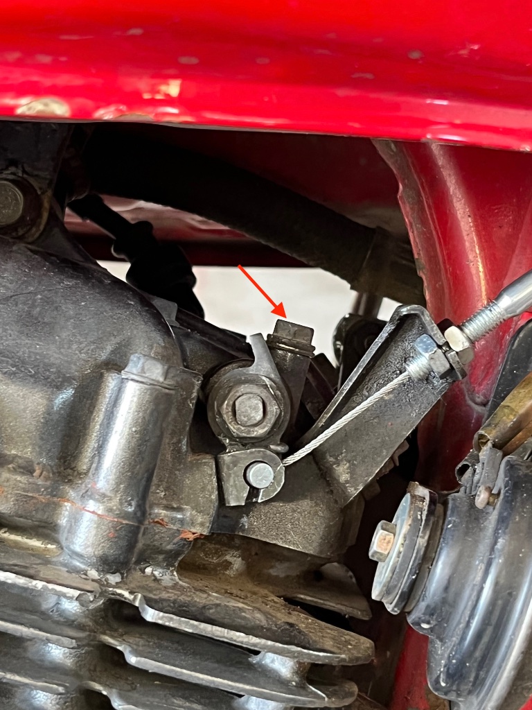

Kann ich die Schraube ohne Bedenken lösen-wegen Anzugsfolge der Haubenschrauben und so? Feder ist richtig drin
- Beiträge: 5908
Wenn Du da mal eine Schraube raus drehst macht das nix.DRProsch hat geschrieben: 11 Jul 2022 20:21 Kann ich die Schraube ohne Bedenken lösen-wegen Anzugsfolge der Haubenschrauben und so? Feder ist richtig drin
