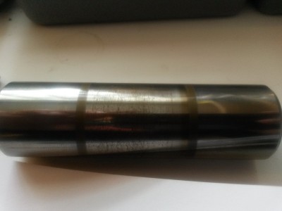

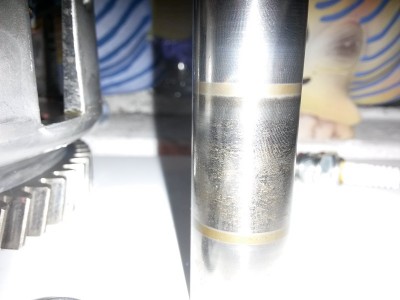

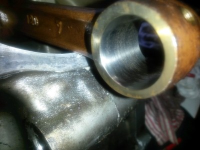

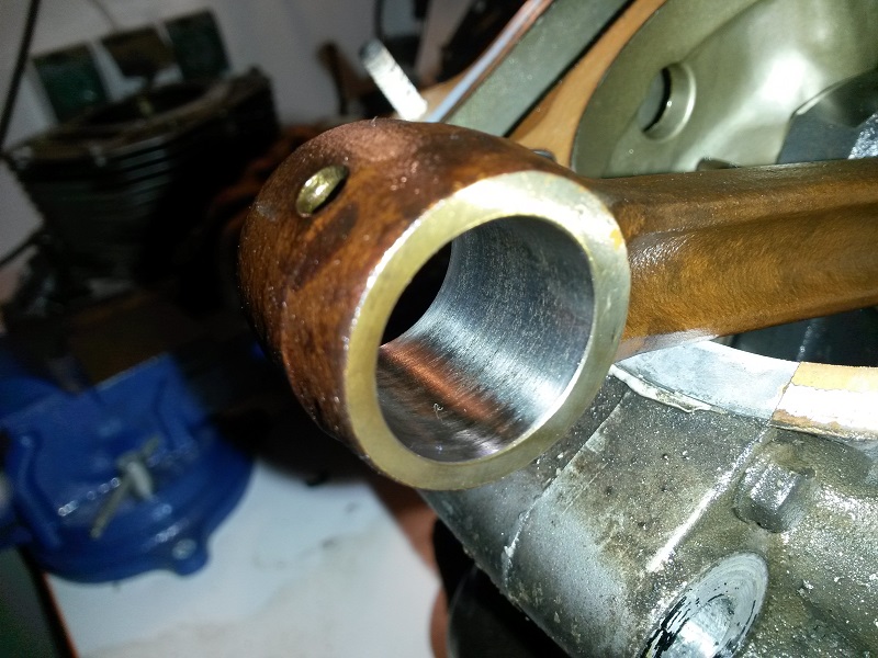

Zum Kupplungskorb, er ist komplett ausgebaut, das Spiel ist wirklich zwischen dem Korb und dem hinteren Teil
wo das Zahnrad drauf steckt. Wie geschrieben schätze ich es auf 1mm. Es fühlt sich leider etwas zu viel und "kaputt" an.
Wie auf den Bildern zu sehen ist der Kolbenbolzen angefressen und das Pleullager auch :oops:
Das Zahnrad für die AGW-Kette sieht auch nicht gut aus, was meint ihr.
So langsam kann ich sagen dass an dem Motor nix mehr zu gebrauchen ist.
- Den Kopf habe ich im Sommer bereits getauscht (der ist also noch gut)
- Kupplung rutscht, Korb hat spiel
- Kolben hat riefen
- Kolbenbolzen hat Fressspuren, auch das Pleulauge
- Getriebe hat Pitting
- AGW-Zanhnrad sieht fertig aus
- Späne im Öl
Dabei habe ich den Motor noch nicht einmal ganz offen :cry:

Jo, das schaut alles nicht so aus als würd mans mit gutem Gewissen wieder zusammenbauen ...
Ich wage zu behaupten 8) hätteste ihn nicht aufgemacht wär er noch durch die Mongolei gekommen und dann friedlich verstorben. :lol: :mrgreen:
Aber man weis ja:
Hätt der Hund nicht geschissen, hät er den Hasen noch erwischt .. 8)
Edit: das sieht alles nach Ölmangel aus. 300ml zuwenigb kann da tödlich sein. v.A wenn man Strecke macht.

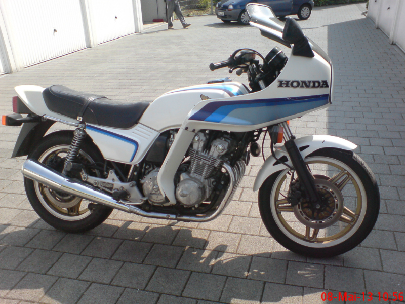

Das ist die Gute...
Das ist die Gute...
Die Bolle ist ne 750er, Bj.84 und stand bis 2013 in Österreich, knapp 10 Jahre abgedeckt in einer Scheune.

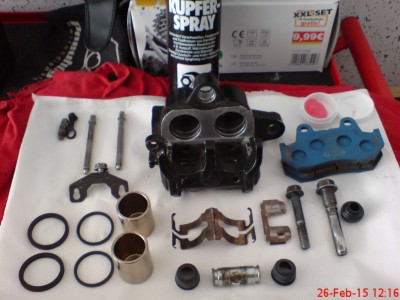

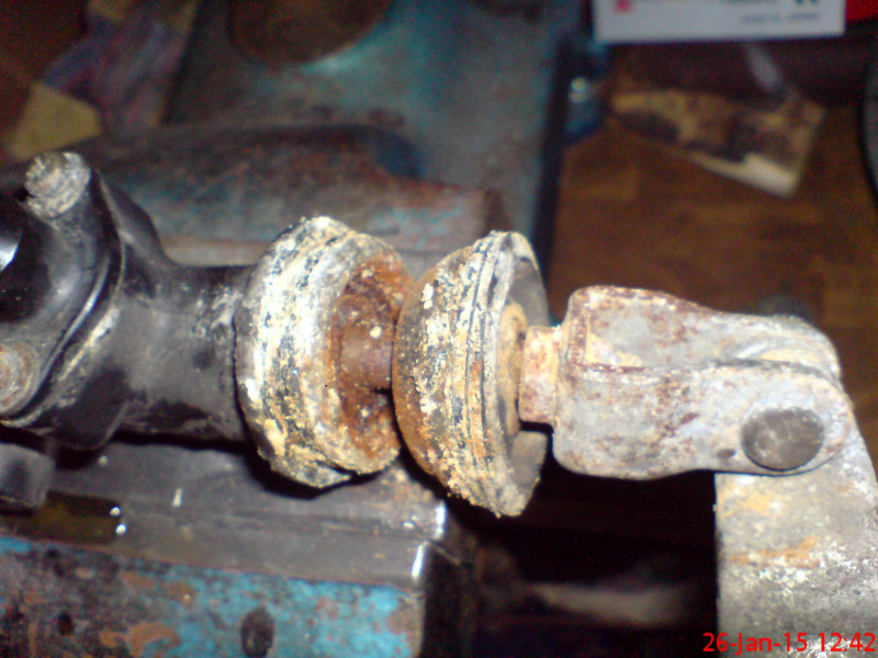

Ich habe bei der Bol´d Or geplant und teilweise bereits erledigt:
- Bremsen: Sättel, Bremspumpen erneuern, auf Stahlflex-Leitungen umbauen
Bremspumpe hinten, völlig verrantzt
Bremssattel demontiert und gereinigt, Reparatursatz
