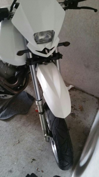

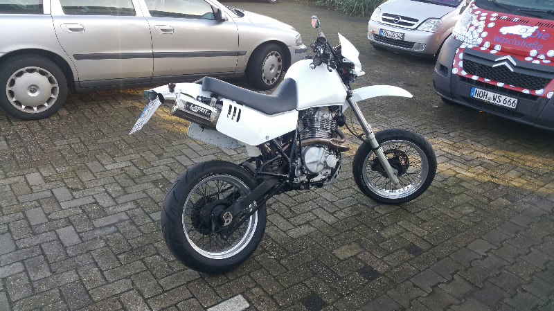

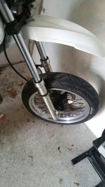

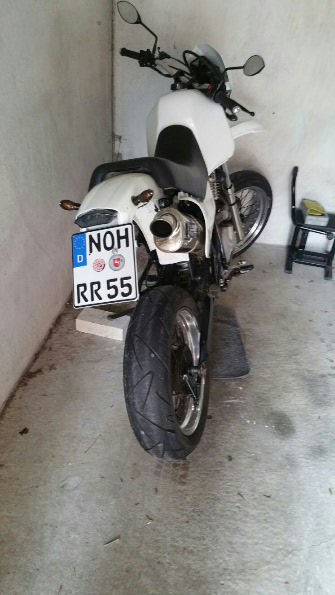

Meine DR 600 BAUJAHR 89
Beitrag von Ralle 69 »
Soo hier habe Idee ch mal ein paar Fotos :wink:

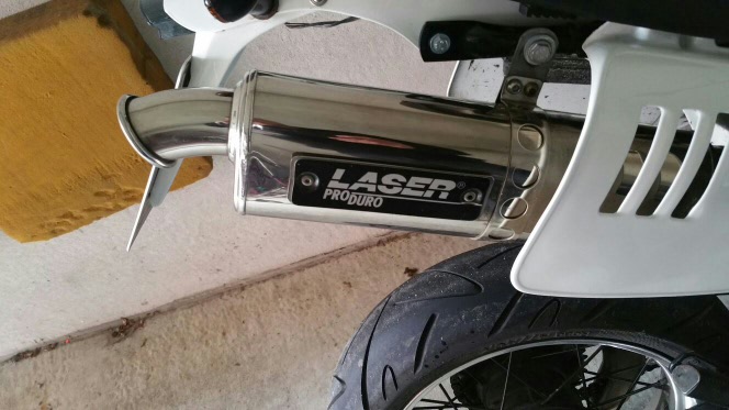

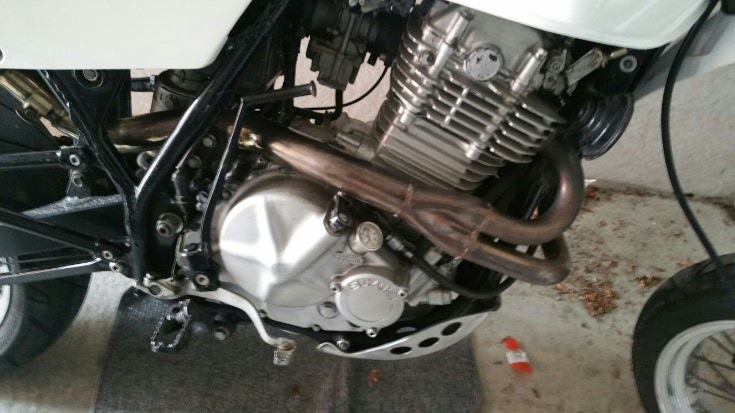

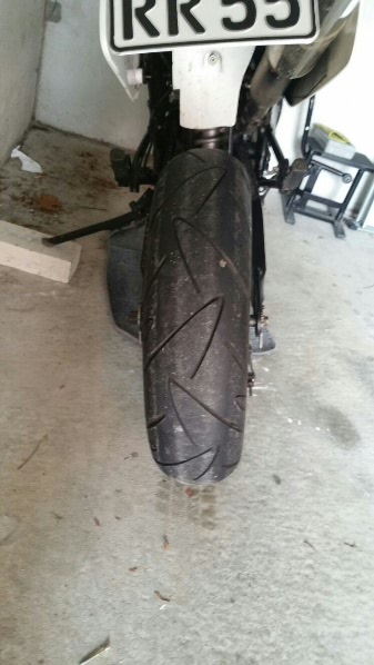

Und noch ein paar Bilder!

Beiträge: 1993
Re: DR 600 knallt und Standgas dreht extrem hoch!
Ultraschall ohne Ausbau des Vergasers sollte schwierig werden... :mrgreen:
Ob sie Kompression hast, merkst Du beim Kicken, ein weitergehender Check ist in dem Fall unsinnig, also weglassen.

Is doch klar. War ja auch so gemeint, dass der Vergaser nur gereinigt wird, wenn das einstellen nichts bringt. Natürlich ausbauen! :D
Kompressionssheck ist halt bei dem Angebot mit drinne. Warum also nicht? :wink:
Beiträge: 2876
man sorgt sich um Deinen Geldbeutel...
Der Kunde zahlt ja bekanntlich fürs Suchen
und nicht fürs Finden der Fehler.
Aber wird schon werden, ist ja die
Werkstatt Deines Vertrauens.
Wo wir gerade so bei Deinem Geldbeutel
sind....
Fahren ohne Reflektor kostet EUR 100 und
3 Pünktlein... oder sehe ich den Reflektor
nur nicht?
Beiträge: 1337
Gabs die Reflektorenregel denn zu dem Baujahr schon?
Was ich auf den Bildern zweifelsfrei erkennen kann ist
a) Schickes Moped
b) jede Menge Platz drumrum in der Garage für Werkbank, Werkzeug, Regale voller Ersatzteile, Radio, Kühlschrank und was man sonst so alles zum schrauben braucht oder zumindest glaubt dass mans braucht
Soll heissen -> Mach mal mit deiner Schrauberecke, die DR's sind imho gut für Anfängerschraubereien geeignet. Und wenns mal klemmt kann man immer noch seinen Wohnort eintragen und schwupps erhöht sich die Chance Hilfe gleich um die Ecke zu bekommen.
Gruss Dominik
Na da hat ja jemand aufgepasst :wink:
Nee stimmt! Muss ich noch anschrauben. Ist auch bereits ein Plätzchen dafür vorgesehen. Hab ich neu dazu bekommen. Wurde nach dem lackieren noch nicht wieder angebracht.

GG9
Beiträge: 43
Registriert: 28 Dez 2009 12:27
Beitrag von GG9 »
Wo hast du denn das schöne Ölthermometer her- gibt es überhaupt noch passende für DR 600?
Sonst meine ich auch, daß der Vergaser irgendwo Falschluft zieht, dafür kommt in Frage:
-Choke
-Wellendichtung Schieber (war bei mir der Fall)- hier musste ich mit dickeren O-Ringen (statt des Simmerings) operieren
-Vergaserflansch
-Vergaserdeckel oben
sonst würde ich kontrollieren:
-Schwimmerhöhe
-Düsenstock frei (mal rausklopfen)?
-Düse korrekt und frei?
-LL Düse korrekt und frei?
-Cu Dichtringe bei den Düsen ok?
- Nadelhöhe?
- Gasseilzug in Verbindung mit Lenkeinschlag ok? (meine gab Gas beim Einschlagen)
- alles gängig und Seilzüge geschmiert?
- Beschleunigerkolben ok und gängig?
Ventilspiel passt ja wohl, oder?

Ralle 69
Beiträge: 82
Registriert: 18 Feb 2016 17:04
Wohnort: Nordhorn
Ich habe die DR letzte Woche so gekauft. Wo der den Temperatur Anzeige her hat weiss ich nicht. :shock: Aber funktioniert das Teil :)
Elektrik, Züge etc. Is alles neu verlegt. Das kann so eigentlich nicht sein.
Bin selber sehr gespannt. Ausser im Stand geht sie wirklich sehr gut ab.

Hübsch! Bis auf die Maske :wink:
