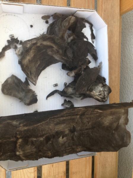

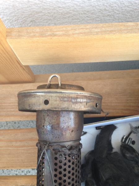

kurzes Update meinerseits:
Ich habe es endlich geschafft den Auspuff zu öffnen, aber jetzt bin ich total verwirrt.
Nach vielen Hämmern und Klopfen habe ich das hintere Teil ab bekommen.
Kein Wunder dass ich mir so schwer getan habe, das innere Rohr ist an beiden Enden verschweißt :shock: :shock:
Wie wurde der Auspuff bei der Fertigung zusammen gebaut? Kann es sein, dass die den Trevale geändert haben und es nicht mehr
vorgesehen ist ihn zu öffnen? Oder bin ich einfach zu blind um zu erkennen wie man es richtig macht?
Hier wurde etwas von einer halben Stunde Arbeit erzählt :lol: ich habe jetzt über zwei Stunden gebraucht und dem Auspuff einige Schrammen verpasst :roll:
Wie bekomme ich den Auspuff wieder zusammen gebaut? Die aufgebrochenen Schweißpunkte würden bestimmt klappern.
Apropos Schweißnähte, die sind wirklich unter aller Sau!!!
Wolle war noch einiges da
Innenrohr auslassseitig ebenfalls verschweißt
Innenrohr krümmerseitig verschweißt
