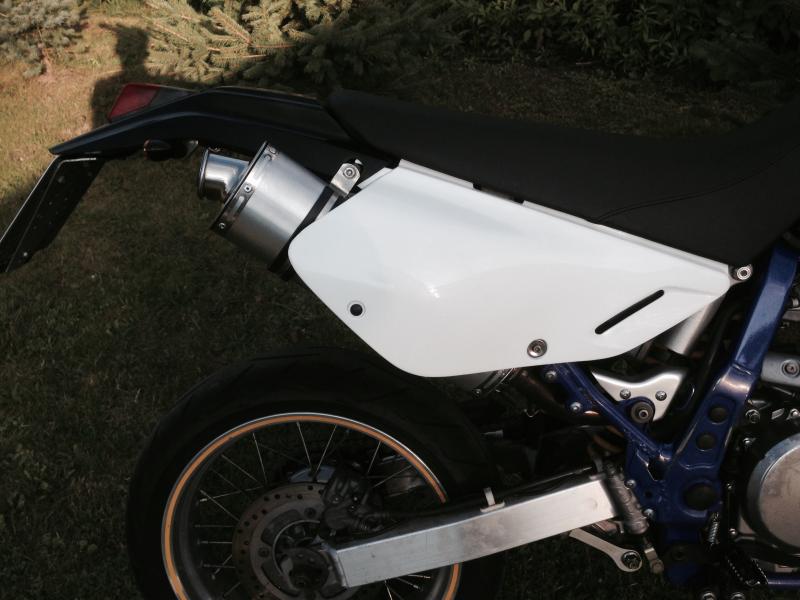

Habe nur den normalen aber könnte den vorderen DB vermessen, habe noch einen rumliegen

Ich hab nur den der auf meinen Bildern in der Galerie ist, jedoch weiß ich nicht den genauen Typ :D
