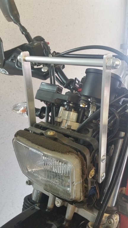

So, da ich noch dringend nach einer Windschild-Lösung suchte und viele Stunden im Netz verbracht habe, habe ich glaube ich das perfekte Windschild für die DR gefunden.
Bei Kleinanzeigen gebraucht für einen Zehner, kann man nicht viel falsch machen. Sollte die Scheibe doch nicht passen sind 10 Euro zu verschmerzen.
Aber ich glaube die Investition hat sich gelohnt. Da ich noch eine Lampenverkleidung für die DR extra hatte, muß ich die Bessere nicht zerschneiden.
Zuerst habe ich das Windschild mal ohne Lampenverkleidung an die vorgesehenen Befestigungen geschraubt, fast schon Plug and Play....
Die Lampenmaske wird jetzt noch zurechtgeschnitten, das Windschild im Bereich des Lampenausschnittes mit einen Dremel für den Rechteckigen Scheinwerfer angepasst.
Aber es sieht jetzt schon Klasse aus, genau was ich gesucht habe, durch die Befestigungen am Windschild, kann sogar der Neigungswinkel der Scheibe um ein paar Grad immer wieder verstellt werden.....geil !!!
Hier mal Bilder von dem Anbau noch ohne geänderten Lampenschirm.....weiteres folgt..... :mrgreen:

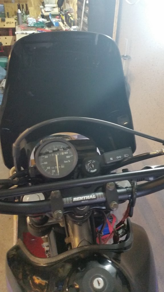

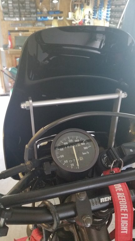

...mittlerweile bin ich mit meinem Windschild soweit fertig.
Hier mal das Ergebnis.
Mit Aluprofilen , Halterung für Garmin und weiteres.....

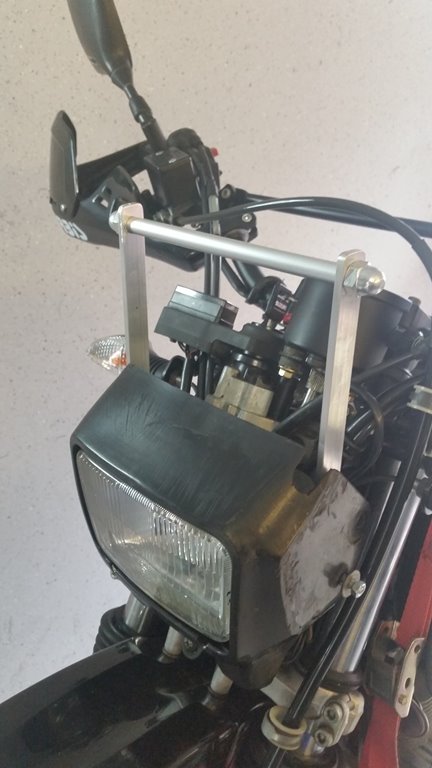

Alte Lampenmaske zurechgeschnitten...
Windschild an den Scheinwerfer und Lampenmaske angepasst.

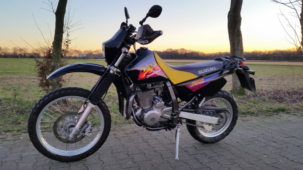

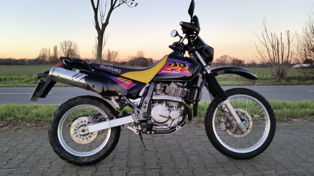

hier die letzten Bilder...
...von der Seite
von hinten....
