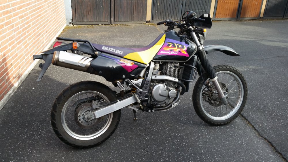

So , nach dem ich nun auch eine zweite DR erstanden habe , werde ich mir aus den beiden DR's , eine richtig gute fürs Endurowandern aufbauen.
Die DR soll zukünftig für den TET (Trans Euro Trail) herhalten.
Hier die Basis.
So bald es losgeht, werde ich vom Umbau berichten.

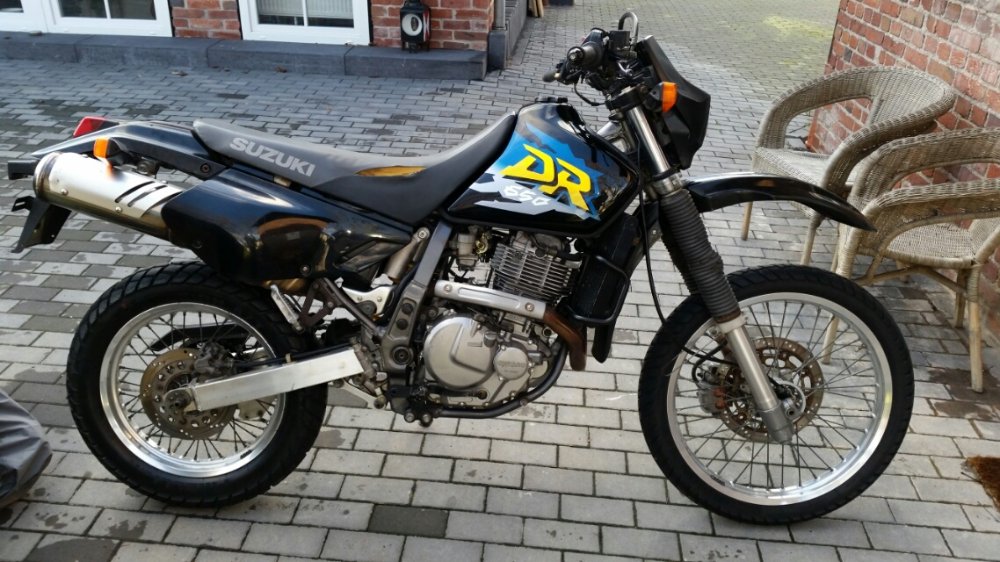

Hi ,
Das erste Bild ist ne 96 , Bild Nr.2 ne 97.
Eigentlich wollte ich zuerst die 97 nehmen, aber der Rahmen zeigt an vielen Stellen, Rost. Auch wurde an der Elektrik rumgebastelt.
Die 96 kam letzte Woche zu mir und zeigt sich in einem besseren Zustand. Hat wohl weniger im Regen gestanden. Auch die Laufleistung von 16000 km ist nachvollziehbar.
Was wird gemacht.
Komplette Inspektion, alles was nicht perfekt ist wird ausgetauscht .
Fahrwerk wird geändert , vorne und hinten Wilbers.
Tank von Acerbis 20 Liter
Sitzbank wird angepasst, vorne schmal hinten breiter.
Sebring Schalldämpfer und TM 40 Vergaser
Übersetzung wird geändert , neues Kettenkit
Lampenmaske werde ich mir aus GFK selber basteln um Navi und Roadbook unterbringen.
Das ist erst mal die grobe Richtung.
Die 97 wird als Teilelieferant herhalten, oder zum Scrambler umgebaut werden.

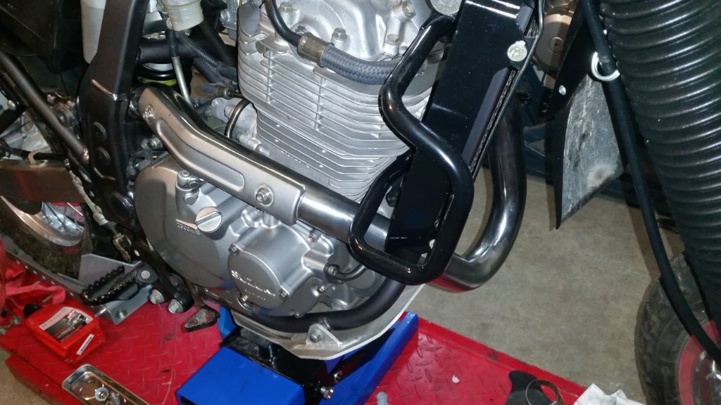

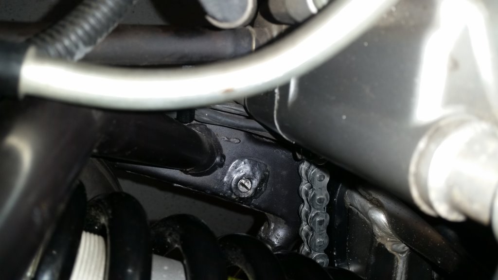

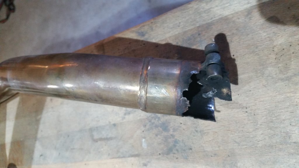

So, hier mal ein paar Infos.
Was wurde gemacht:
Roststellen beseitig und da die obere Kettenführungsrolle nicht mehr an seinem Platz war und ein 50Cent großes Loch hinterlassen hat,
wurde das Loch kurzer Hand mit Metallkleber verschlossen.
Bei der Demontage von Krümmer und Schalldämpfer, war der Leistungskrümmer am Anschluss stark verrostet ....
Der wurde zwischenzeitlich wieder mit einem neuem geschweißtem Anschlussstück wieder hergestellt und da das Wärmeleitblech
mit Schellen befestigt war, wurden noch zwei Muttern aufgeschweißt, noch kurz drüber gestrahlt, sieht er aus wie neu...
Weiterhin wurden das Federbein überholt und eine neue härtere Feder montiert. Vorne wurde Wilbers eingebaut die Gabel überholt.
Neuen Lenker , Acerbis Handschalen und Griffe montiert.
Vergaser überholt und neu bedüst...
Kette nebst Kettenblatt und Ritzel erneuert.
Stahlflex für die Bremse, die Bremse selber vorn und hinten gereinigt und mit neuen Klötzen versehen.
....immer wieder die DR von Dreck und Rost befreit und nachlackiert .
