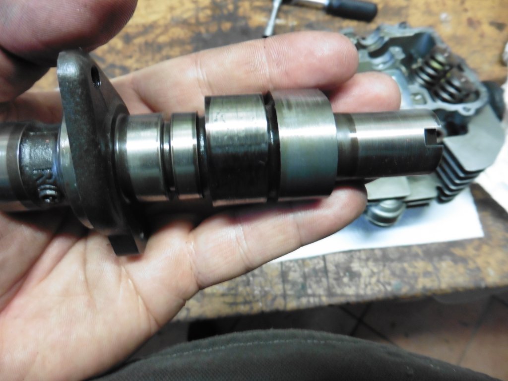

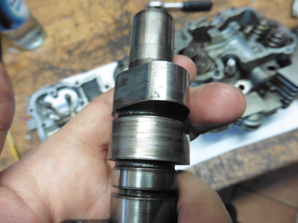

Gestern hab ich angefangen, den Motor zu zerlegen. Der Zylinderkopf sieht gut aus, keine Risse, Nockenwellenlager sind auch noch iO. Nur die Nockenwelle samt Kipphebel sind im Arsch

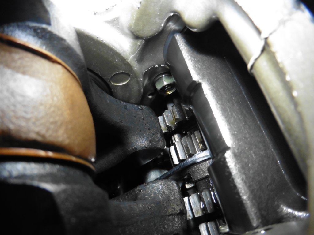

Das Getriebe hab ich noch nicht raus, da mir zum Zerlegen des Motors noch Polradabzieher und Kupplungsgegenhalter fehlen. Was ich bisher von oben gesehen hab, ist (natürlich) Pitting zu sehen, aber sah nicht ganz so schlimm aus, wie erwartet. Aber das kann ja noch kommen, wenn ichs ausgebaut hab :lol:

Blick ins Getriebe

Die Kipphebel habens hinter sich, Laufflächen sind runtergewetzt, Nockenwelle täte ich so auch nicht mehr einbauen.

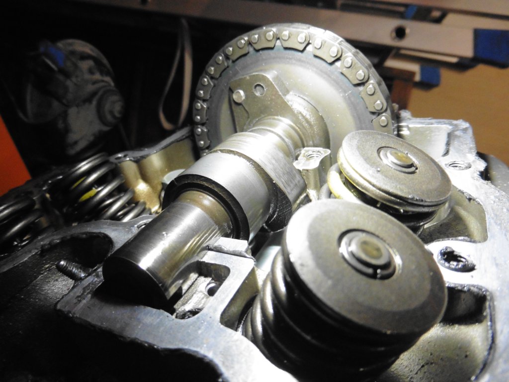

Ventile sehen gerade aus. Werd sobald ich dazu komm mal gucken, ob sie dicht sind. Aber ich glaub diese Ventiltaschen sind eingefräst. Aber die sehen schon komisch aus....

Die Federn sehen original aus, denk ich.
Den Kontakt in den Ventiltaschen sieht man hier ganz gut. Einmal ist rechts was aufgestaucht, und das Blanke links ist auch nicht so schön.
