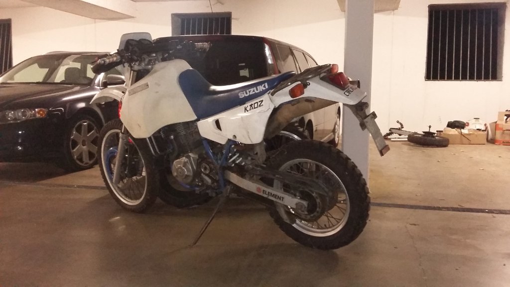

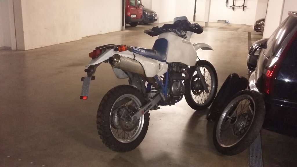

So sieht die gute garnicht mal so schlecht aus

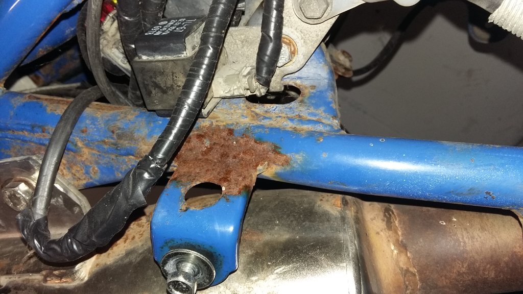

Hier gehts dann mit den Problemen los:
Rost an allen Ecken
Rost an allen Ecken
Loch im Rahmen
Loch im Rahmen

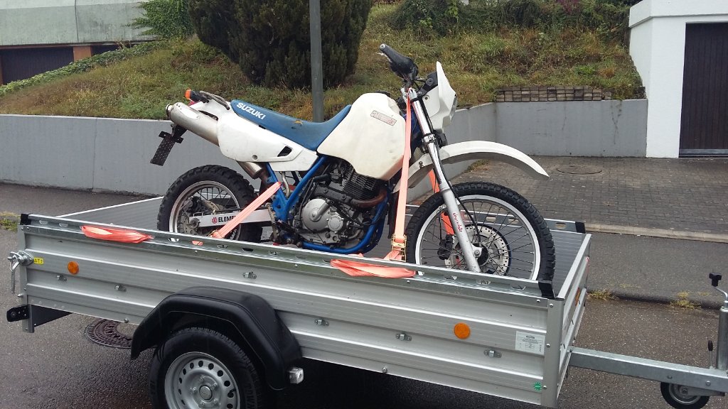

Wenn man den Krümmer schon falsch montiert hat, kommts auf fehlende Motorhalteschrauben auch nicht mehr an...
Ist das eigentlich richtig so, dass die Kette UNTER der unterten Umlenkrolle verläuft? Sieht irgendwie falsch aus :?

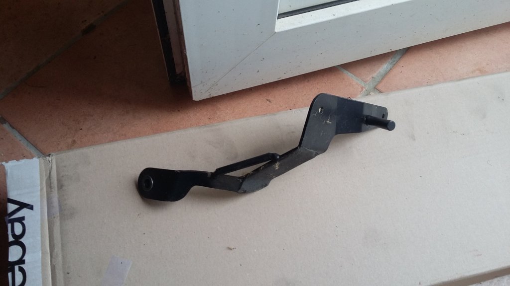

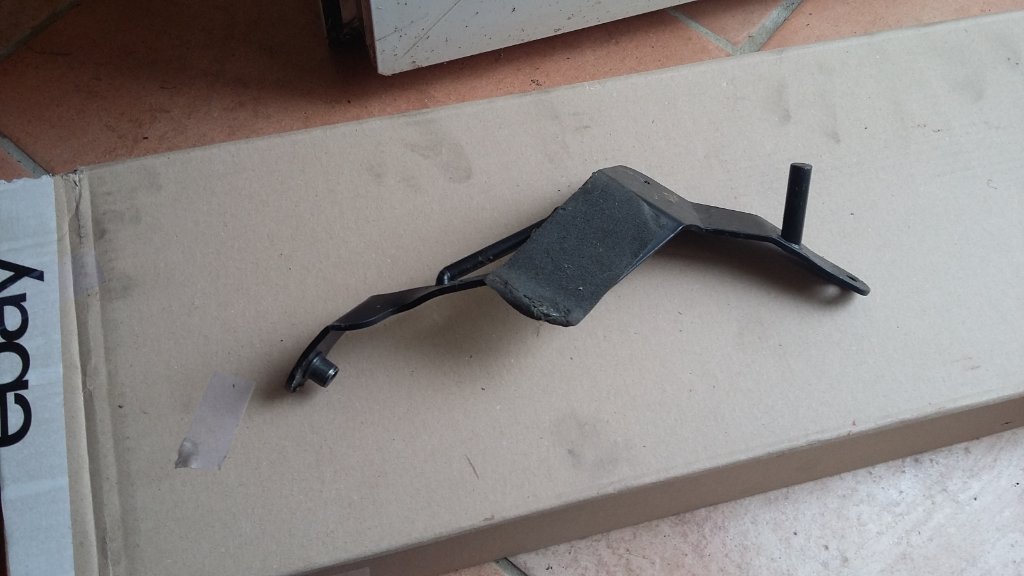

In den Teilekisten hab ich noch folgenden Bügel gefunden. Kann mir einer sagen was das ist?
dirk65
Beiträge: 495
Re: Restauration einer SP44
Beitrag von dirk65 »
Dieses Teil gehört nicht zu einer SP41-SP46...
