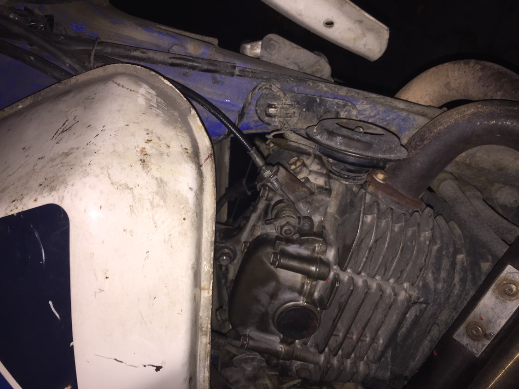

So, da ihr (mich eingeschossen) ja immer gerne wissen möchtet wie die Probleme beseitigt wurden bzw. die Geschichte ihr Ende nimmt, will ich euch meine SE Motorrevision nicht vorenthalten. Nachdem ich wegen dem Klackergeräusch bzw. zuviel Dichtmasse die Kopfhaube zum 3.Mal abgenommen hatte, neu und dünn an den Außenkanten eingewurstet, zusammengebaut und die Ventile eingestellt hatte, lag der frisch gemachte Motor erst mal wieder ne zeitlang im Keller auf der Werkbank. Das Wetter war einfach zu gut zum Schrauben und so dachte ich mir, fährst mal lieber ein bißchen mit der Dakar durch die Gegend
. Na ja, die Garage war gekündigt, der Termin rückte naher, ich muss da raus. Und dann dachte ich mir, was der Jörg kann, kann ich auch; Zitat: "Unter Zeitdruck schraub ich am liebsten"
. Also kurz vor Knips Motor geschnappt, in die Garage gedüst, Motor rein (von rechts natürlich)
, Elektrik zusammengesteckt, kurz getestet, alles paletti, Tank, Sitzbank, Seitendeckel montiert, Öl eingefüllt, Benzinhahn auf PRI, Choke rein...........und dann? Kurz den Knopfkicker betätigt und sie ist zum Leben erwacht
. Ihr Lebenselixier in Form von 10W40 behält sie bei sich (hoffe das bleibt auch so, habe nur 14 KM zurück gelegt) und konnte so aus eigener Kraft umgesiedelt werden. Was für eine Freude
