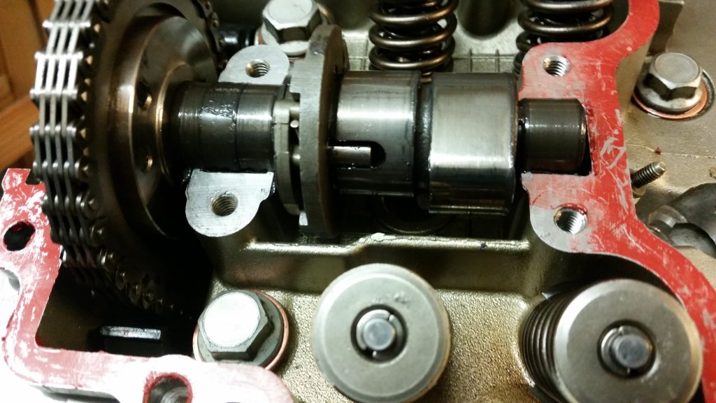

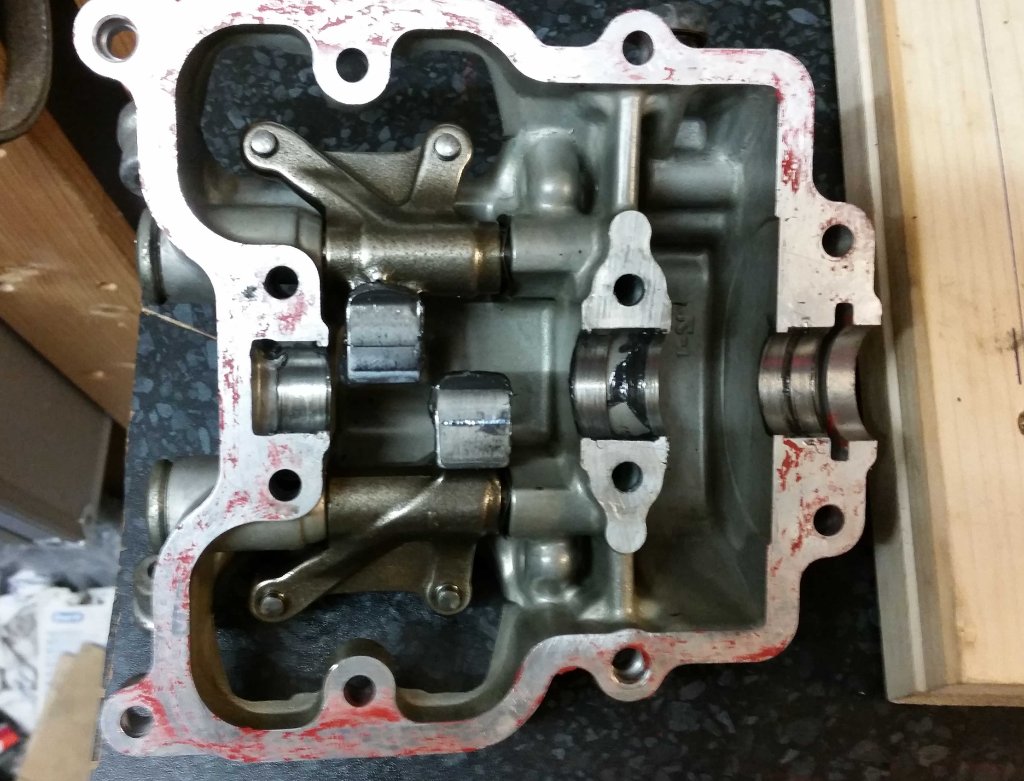

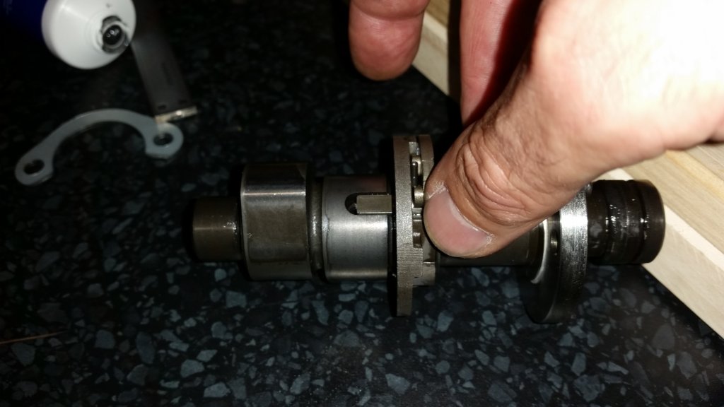

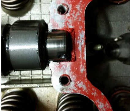

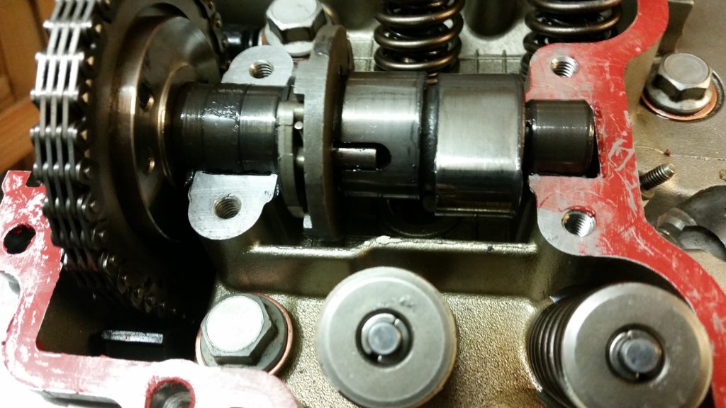

Also Haube wieder runter und nachgeschaut. Nun klackt nix mehr, kann auch nicht. Das Klacken hängt nämlich offenbar wirklich mit dem Autodeko der SP46 zusammen. Der ist fest auf der NW verbaut und arbeitet mit Fliehkraft. Hatte der Easy schon mal was zu gesagt. Bei langsam drehendem Motor werden die Auslassventile geöffnet damit der Anlasser das packt. Da die Feder der Mechanik sehr schwach ist, gehe ich davon aus das quasi nur bei den ersten Touren wenn man den Anlasser betätigt der Autodeko in Funktion ist. D.h. der Kipphebel schleift über die Nocke, wird durch den Autodeko kurzzeitig stärker angehoben und dann "klack" knallt er wieder auf die Nocke.
Also, alles gut, kein Grund zur Panik. Iss nix kaputt :wink:
Und zur Veranschaulichung hier noch Bilder. Bild 2 Ventil ausgehoben kurz vor OT Klackgeräusch, Bild 1 Normalzustand Autodeko gleiche Höhe wie Nocke.

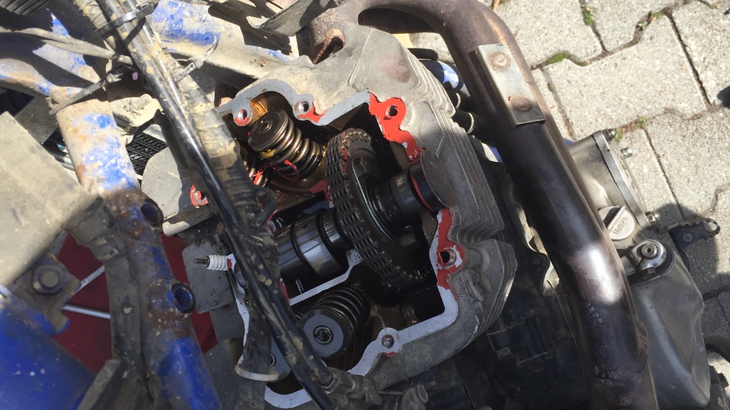

habe nun das nächste Problem. Ich habe es mit der Silikondichtmasse zwischen Kopf und Kopfdeckel wohl etwas gut gemeint.
Man konnte es unter den Ventildeckeln sehen und ich bin auch gut dran gekommen, das Zeug ist fett rausgequollen. War kein Problem, konnte es
in diesem Bereich mit ner Pinzette komplett abziehen. Nun liegt der Motor mittlerweile schon wieder ne Woche unberührt und komplett montiert im Keller.
Jetzt habe ich Bedenken bekommen, das es im Bereich des Steurkettenschachts auch rausgequollen ist. Man kann es halt leider nicht sehen. Falls dem so ist könnte
sich die Masse ja während des Betriebes lösen und eventuell Schaden anrichten, oder? Ölleitungen verstopfen z.B..
Wollte aus diesem Grund gerade den Deckel nochmal runter machen, nachschauen und dann nur ganz dünn einschmieren, nix mehr Wurst legen. Nun ist das so toll

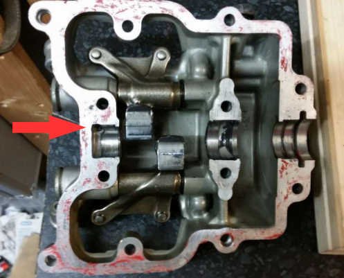

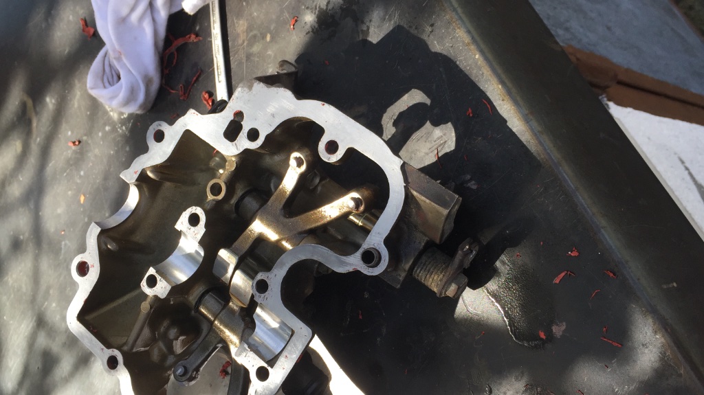

Bevor ich nochmal was "falsch" mache, brauch ich mal eure Tips zum Thema Dichtmasse. Wieviel nehmt ihr von dem Zeugs?
Und wie auftragen? Mit dem Finger ganz dünn verschmieren oder kleines "Würstchen" legen, also ich mein die Dichtmasse :wink:

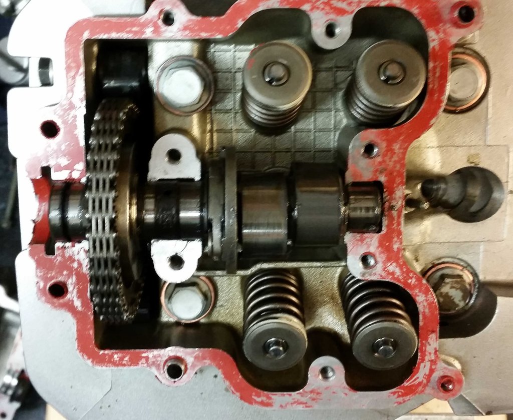

Bei mir sah das dann so aus als ich den Deckel wieder runter hatte. Möchte das nur noch ein letztes Mal machen müssen, iss echt ne Sch... Arbeit
das Zeugs mit dem Fingernagel runter zu kratzen, sehr zeitaufwändig und nervig. :evil:
Am Deckel ganz wenig von dem Zeugs, fast alles am Kopf. Normal?
Und hier zu viel Dichtmasse :( .
Beiträge: 5939
Re: SP46 Klackgeräusch am Kopf
Und wofür ist diese Bohrung? Führt irgendwie ins "Nirvana", oder? Gegenüber Kettenschacht.
An der Stelle war nämlich zu viel Dichtmittel, siehe letztes Bild vorheriger Beitrag.
