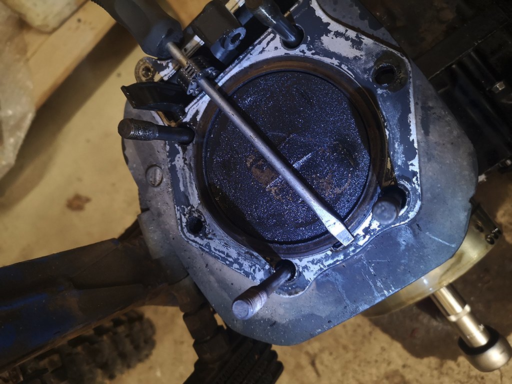

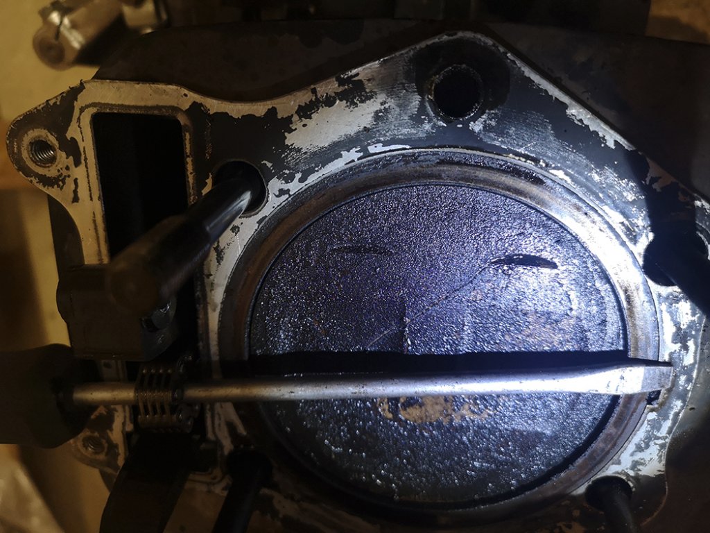

Ja, die Kette muss ich jetzt eh neu raufsetzten, das genau einzustellen meinst du doch mit Steuerzeuten oder? Woher meinst du kommt das Geräusch wenn die Steuerzeiten nicht exakt eingestellt sind? Wenn die Ventile auf den Kolben prügeln würden, wäre das Geräusch ja schlimmer (wenn das überhaupt gehtm
) und die Ventile müssten demnach ja auch komplett im Eimer sein, für mich sieht das alles aber ganz ok aus (siehe Bilder). Die Kurbelwelle lässt sich ohne ZK super durchdrehen, fühlt sich sehr flüssig an und es gibt keinen Anhaltspunkt für irgendwelche Lagerschäden in dieser Region. Im Öl sind auch keine Späne zu finden. Was sollte Ich jetzt wo der ZK schon unten ist noch erneuenern oder überprüfen? Oder wirklich den ganzen Motor zerlegen

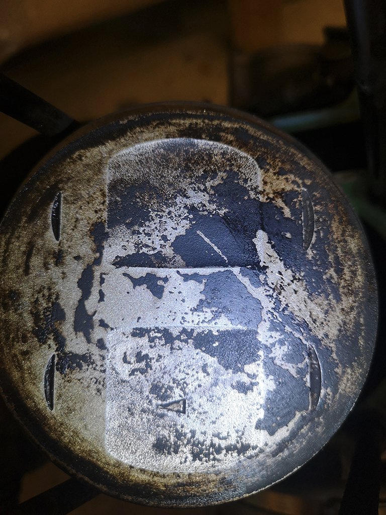

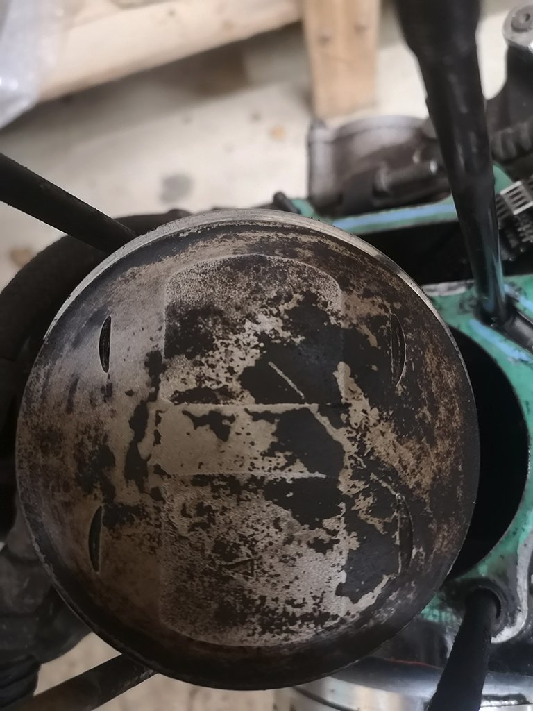

Fotos sind ja oft schwer zu interpretieren...
aber kann es sein, das der Kolben einen Riss hat?
Von der rechten Kolbentasche (die seltsamerweise größer ausschaut als die linke...
) quer verlaufend nach links unten....

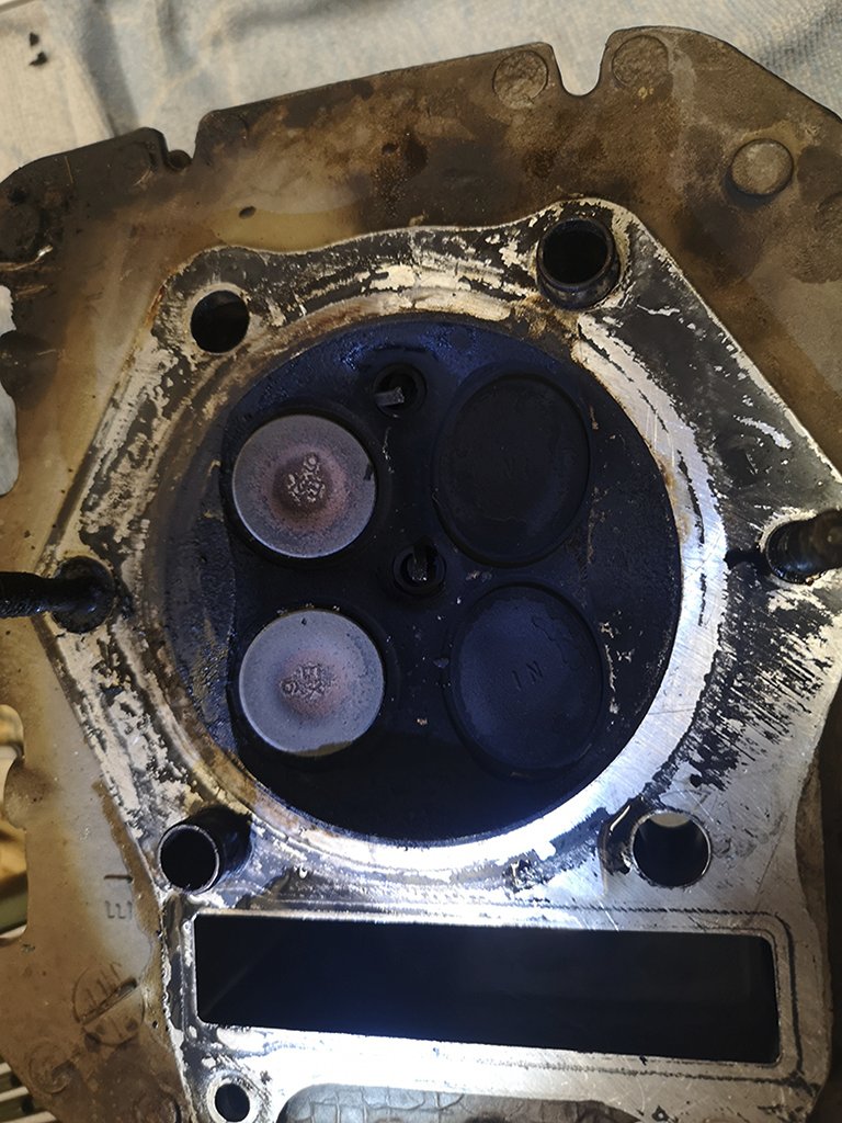

Das kann man nicht sagen, dafür muss erstmal der ganze Ruß runter.
Die Dichtfläche vom Kopf sieht nicht gut aus, würde ich planen lassen. Wenn du es ordentlich machst, dann würde ich mindestens noch den Zylinder ziehen und das Laufbild bewerten. Wenn’s einmal offen ist- Hohnen kostet nicht die Welt.

Das sieht für mich auch so aus ....Der Dreisi hat geschrieben: 22 Jun 2019 16:15 Fotos sind ja oft schwer zu interpretieren...
Von der rechten Kolbentasche (die seltsamerweise größer ausschaut als die linke...) quer verlaufend nach links unten....
Nur mal so als Anmerkung...
Der Ventiltrieb sieht noch ganz knackig aus. Wenn du soweit bist, dann nimm das Ding auseinander und und revidier den Motor komplett

also wenn die Steuerkette bereits runter ist, kannst du natürlich nicht mehr sehen ob die Steuerzeiten gestimmt haben. Es sieht allerdings auf deinen Bildern was man erkennen kann nicht nach einem Feindkontakt der Ventile aus.
Die Dichtflächen des Zylinders und des Kopfes einfach mal von den Dichtungsresten befreien. Dann ist das bestimmt o. k..
Wie sah denn die Spannung der Kette aus? Hat der Spanner noch Reserve oder war der schon ganz ausgefahren?

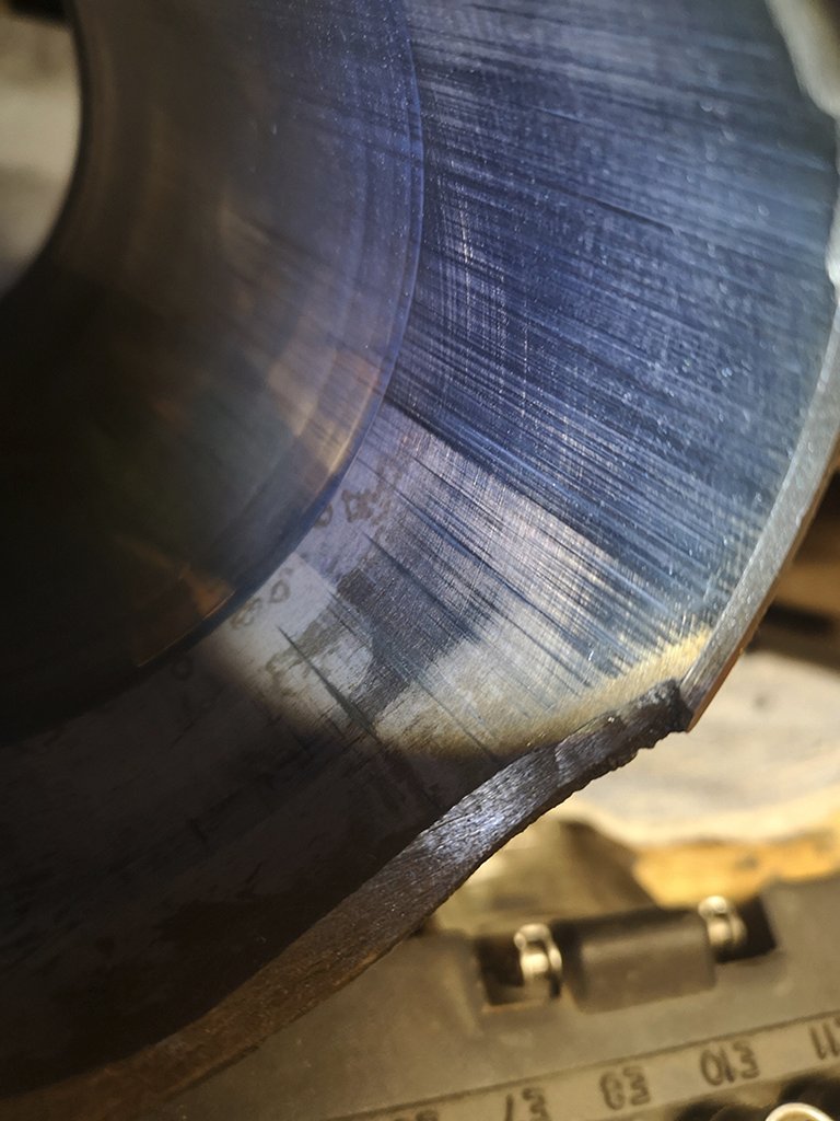

Mach den Zylinder auch mal ab. Dann kannst du gleich prüfen ob das Pleuellager Spiel hat. Begutachte die Zylinderlaufbahn und den Kolben samt Ringen. Vielleicht ist der am Kippen.

Da war bestimmt einmal zu wenig Öl drauf deshalb auch das eingelaufene Einlassventil. Das muss neu kommen.
- Der Kolben ist stark mit Ölkohle verkrustet. Ventilschaftdichtungen tauschen und bei der Laufleistung nen neuen Kolben (auch wegen dem komischen Riss auf dem Foto) mit Ringen rein am besten erstes Übermaß, dann hält das ewig.

Moin, das sind ja schon alles Sachen mit der Ich gut weitermachen kann. Sorry das ich da voreilig den Kolben gepostet habe ohne ihn vorher sauber zu machen
Das war natürlich etwas doof. Ich hab mir jetzt mal etwas Mühe gegeben und aus meiner Sicht sieht der gar nicht so schlecht aus. Der "Riss" ist glaube ich keiner, ich hab da eher einmal aus versehen mit dem Schraubenzieher längst gekratzt.

Zu dem Pleuel, aus meiner Sicht ist das alles schon in Ordnung so, wenn da natürlich noch mal einer von euch Profis drüberschauen würde wäre das natürlich klasse.

Wo siehst Du da ein eingelaufenes Einlassventil? Überhaupt sieht mir der Motor nicht nach Ölmangel aus. Wenn da was nicht stimmt, würd ich es eher mal in Richtung der durchgeführten Motorüberholung suchen, da passieren die meisten Fehler. Und dass er das Pleuellager getauscht hat, ist verwunderlich. Da hätt ich gern Details...Hasi hat geschrieben: 23 Jun 2019 09:23 Da war bestimmt einmal zu wenig Öl drauf deshalb auch das eingelaufene Einlassventil. Das muss neu kommen.
Re: Unerwünschte Geräusche eines DR Motors..
Äh, meinte natürlich "Kipphebel" des Einlassventils!

Gut, bei "allen Motorlagern" ist das Pleuellager nicht mit dabei, denn das lässt sich nicht so ohne Weiteres wechseln. Vertrauen würde ich ihm erst, wenn ich den Motor zerlegt, und selbst begutachtet hätte, was er da so gemacht hat. Ein luftgekühlter wälzgelagerter japanischer Einzylinder mit Ausgleichswelle ist kein VW. Und zeig mir bitte einen VW-Mechatroniker, der heute noch in Motoren rumschrauben darf, und dadurch darin Routine bzw Fachwissen hat. Das dürften die allerwenigsten sein. Meine Skepsis bleibt erstmal, und das aus gutem Grund.

Kannst Du das Öl von den Kipphebeln wischen und nochmal Fotos machen, evtl. ist meine Verndiagnose bzgl. eingelaufen auf ungünstige Lichtreflexion zurückzuführen. Falls ja, brauch da nichts neu. Aber nen neuen Übermasskolben inkl. Kolbenringe würde ich spendieren.
