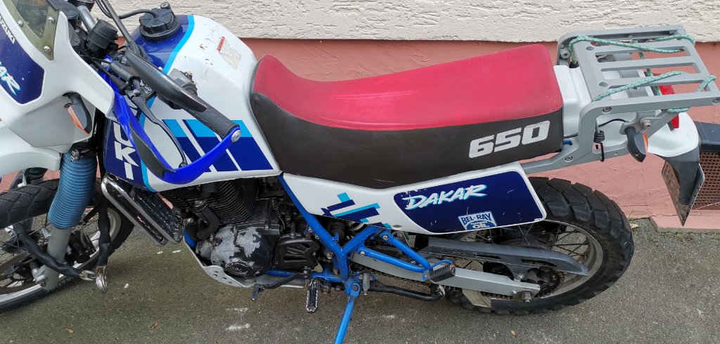

@ Martin, kannst Du mir bitte mal sagen, wo Du eine "deformation professionelle" erkennst? Wie bereits mehrfach erwähnt
ist die rote Bank schmutzig aber der Bezug ist i.O.. Bei der blauen Bank ist der Bezug gerissen.
Will auch gerne glauben, das Du als gelernter Sattler die Bänke von der Platte aufwärts neu machen würdest. Genauso würde ich
berufsbedingt keinen zigmal geflickten Kabelbaum ein weiteres Mal flicken, sondern einen neuen machen. Auch das 300,-€ für ne Sattlerei
Kleinkram ist mag zutreffen, für mich halt eben nicht.
Ich möchte lediglich einen neuen Bezug auf die Blaue, die Rote reinigen und fertig. Falls die nicht sauber wird, auch gut. Gehört eh zu
meinem Teilespender. Schraube die lediglich temporär auf die andere Maschine.

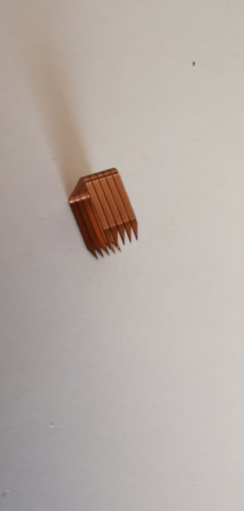

Nun habe ich angefangen, mal die Klammern aus der blauen Bank zu popeln. Die sind ja wirklich süß, die Kleinen. Ich besitze einen Handtacker, welcher auch Power hat. Zur Zeit allerdinges nur diese Klammern
Sind natürlich viel zu lang (12mm) und zu weich, offenbar aus Kupfer. Ein "Probeschuss" hat die komplett deformiert ohne in den Kunststoff einzudringen.
Frage: Welche Klammern nutzt ihr und wo kann man vernünftige/stabile Klammern beziehen. Sollten 12mm breit sein, damit sie in meinen Tacker passen. Die alten, die ich teilweise rausoperiert habe sind ca. 5mm lang soweit man das erkennen kann und scheinen aus Stahl zu sein, komplett verrottet.

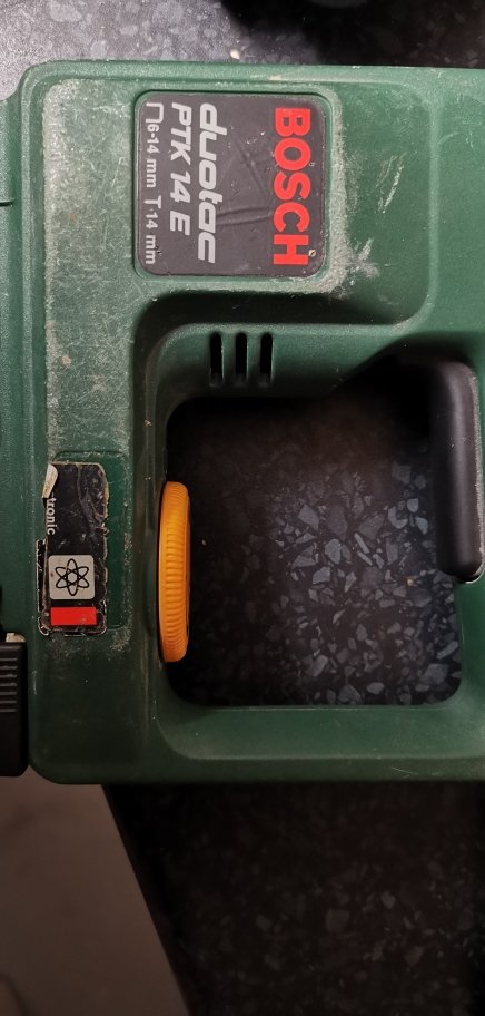

Bezug, 6mm Klammern (kürzere gab es nicht) und von einem Freund ein Tacker und zwar diesen hier:
Problem.... der schießt mir zwar die Klammern auf höchster Stufe überall rein, Nadelholz iss eh kein Thema, aber auch in die beschichtete Arbeitsplatte
und die ist richtig hart. Wofür ich ihn nehmen wollte, nämlich zum Bank beziehen, streikt das Ding. Die Klammern dringen nicht in das Hartplastik ein :cry: .
Liegt es am Tacker, zuwenig Schmackes, oder an den Klammern, zu labil ?
Welche Tacker und welche Klammern benutzt ihr? Benötige nochmal euren Rat.

Welchen Tacker benutzt Du? Wird wohl einer sein, der mit Federkraft gespannt wird.
Claus hat geschrieben: 18 Dez 2019 09:33 Ich hab den Novus J 165 EAD. Klar, kostet was, aber wir benutzen den täglich 4-5 Stunden.
Habe ich mir angeschaut, welche Klammern benutzt ihr? Müsste mir zwar keinen Kredit aufnehmen für diesen Tacker, ihr braucht ihn täglich und verdient eure Brötchen damit.
Frage ist halt, ob sich das lohnt nur um eine Bank zu beziehen. O.k. käme u. U. noch die 2.te oder 3.te hinzu, ist aber trotzdem in Anbetracht der Anwendungen recht viel Geld.
Habe vorhin mal versucht die Klammern anzuspitzen, hat nix gebracht :evil: .

Re: Sitzbank aufarbeiten, beziehen, polstern, Geleinlagen, Luftkissen, etc.
Das ist so ein Federtacker 4-10mm Klammern. Das Ding ist sicher schon 30 Jahre alt oder älter
Wieso sind die 8mm zu lang ??
Du ballern nur raus aus dem Bezug wenn du an den dünnsten Stellen senkrecht nach außen ballerst !
:shock:
