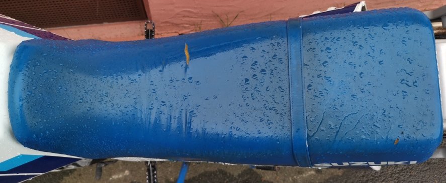

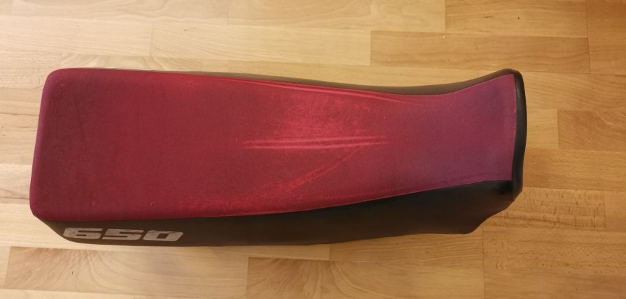

Konkret geht es um meine Bank, die zwar i.O. ist, aber eine "unterirdische" Optik hat (allerdings passend zum Moped), siehe Bilder.
Hat jemand ne Idee wie und mit welchen Mitteln man die aufpolieren kann oder selbst schon mal sowas gemacht?

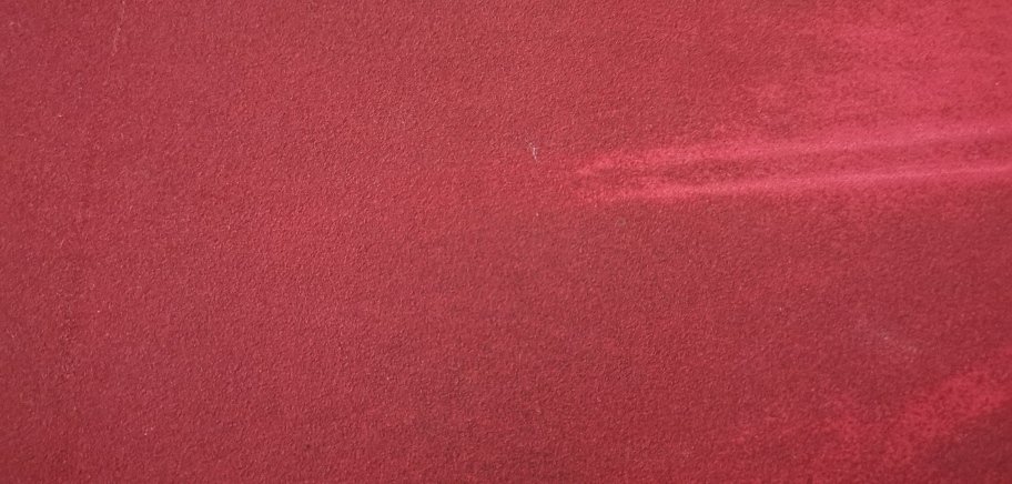

Stammt von meiner 90er Dakar, seitlich schwarz und glatt, die Sitzfläche rot und rauh. Das Raue scheint original so gewesen zu sein vermute ich, da gleichmässig.
Dürfte also nichts mit Alterung/Abnutzung zu tun haben.
Möchte die dann temporär auf meine "Blaue" montieren um diese dann neu zu beziehen, die sieht nämlich leider so aus :?
Ob ich dann einen Bezug wieder in blau bekomme oder einfach schwarz nehme, weiß ich noch nicht. Originale mit Suzuki Schriftzug
dürften wahrscheinlich eh nur schwer und teuer zu bekommen sein, oder?
Freue mich über eure Ideen und Vorschläge.

Hasi hat geschrieben: 19 Nov 2019 09:10 Nur mal so, deine aktuell blaue Sitzbank ist allerdings auch nicht original. Da gehört eine blau/weiße mit Schriftzug 600 drauf, hast ja eine Dakar Version.
Hätte sogar noch so eine liegen! :-)
Habe ich auch schon so auf Bildern gesehen. Dachte halt die gäbe es in verschiedenen Ausführungen. Suzuki hatte ja des Öfteren mal die Optik geändert :lol: .
Ja, habe Dakars aber die 650er.
Bin aber auch kein "Originalfetischist". Das Möp muß technisch in Ordnnug sein. Ne aufgeplatzte Sitzbank ist halt blöd, weil sich der Kern vollsaugt und man beim Draufsetzen
schon nass wird. Fahren kann man trotzdem. Deshalb meine Fragen nach (Original-) Bezügen und Aufarbeitung der Roten.
Und ja, ich weiß das es Firmen gibt die so was machen und welche die Standardbezügeverkaufen :wink: .

Die 1. Frage beinhaltete so in etwa folgendes: Hat jemand Erfahrung/Tips für die Aufarbeitung von verschmutzten aber intakten Sitzbänken? Das betrifft die Rote.
Irgendwelche Hausmittel oder so, die sich dazu eignen. Könnte ja sein, das irgendwer das gleiche Problem schon mal hatte.

das Alcantara (also der rauhe, Velours-artige Teil des Bezuges) kann kaum irgendwie behandelt werden. (jedenfals nicht, daß ich wüsste). Das ist so eine Art Microfaser und da brechen die kleinen Härchen ab. Dann sieht das so aus. Wahrscheinlich hast Du schon versucht, mit einem kräftigen Allesreiniger und einer weichen Bürste den Bezug zu reinigen und das Alcantara wieder aufzurichten. Wenn das nicht funktioniert, kann man kaum mehr machen. Professionelle Polsterreinigungsbetriebe empfehlen unter Vorbehalt, das Material mit Lederreinigungsbenzin zu reinigen.Man soll das an unsichtbarer Stelle vorher probieren (ha-ha :mrgreen: ).
Meiner Erfahrung nach schädigt das die Weichmacher im Sitzbezug und er geht dadurch schneller kaputt, weil er aushärtet.
Wenn ich eine Patentlösung wüsste, wäre das sofort als Beitrag unter deiner Frage aufgetaucht. Das Zeug sieht neu gut aus und ist richtig rutschfest. Irgendwann stößt sich das aber ab und sieht schäbig aus. Die Rutschfestheit bleibt.Irgendwas ist halt immer.

bei der Roten , würde ich FeinWaschmittel in warmes Wasser geben und mit Bürste die Bank bearbeiten. Es soll auch schon simple Handwaschpaste oder
Babyfeuchttücher geholfen haben.
Aufjedenfall keine Aceton nehmen......
Bei mir hat bis jetzt im Silikonentferner geholfen , bei öfterer Anwendung wird der Bezug aber schnell spröde.....

uupps gerade gesehen , die Rote hat ja einen Velour/Alcantara Überzug.
In diesem Fall ist Gallseife ein nützliches Mittel. Erstelle dazu eine Lauge aus abgekochten oder destilliertem Wasser mit der Seife und trag die Mischung mit einem weißen Baumwolltuch oder Bürste mit weichen Borsten auf.
