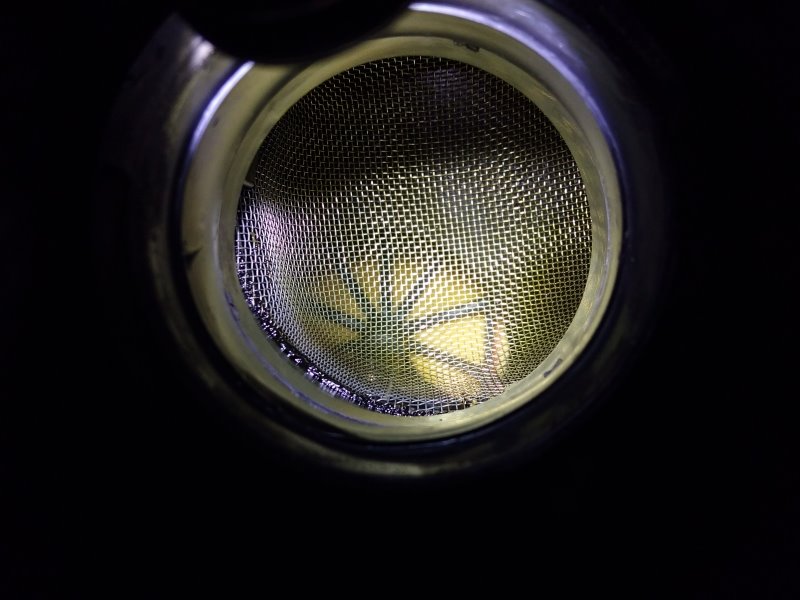

Hast du dir schon mal deinen Krümmer angeschaut?
So hatten die z. B. die Xv535 gedrosselt. Einfach U-Scheiben eingeschweißt, dümmer geht's nimmer.

650 hat sie, aber die Sache mit dem Krümmer steht als nächster Punkt auf der Checkliste.
Dort kann die Leistung ja ganz leicht runtergeschraubt werden.

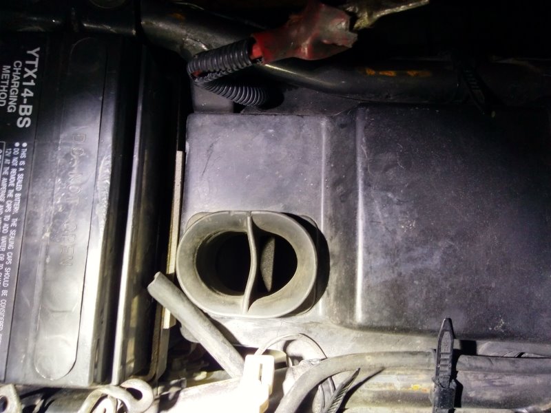

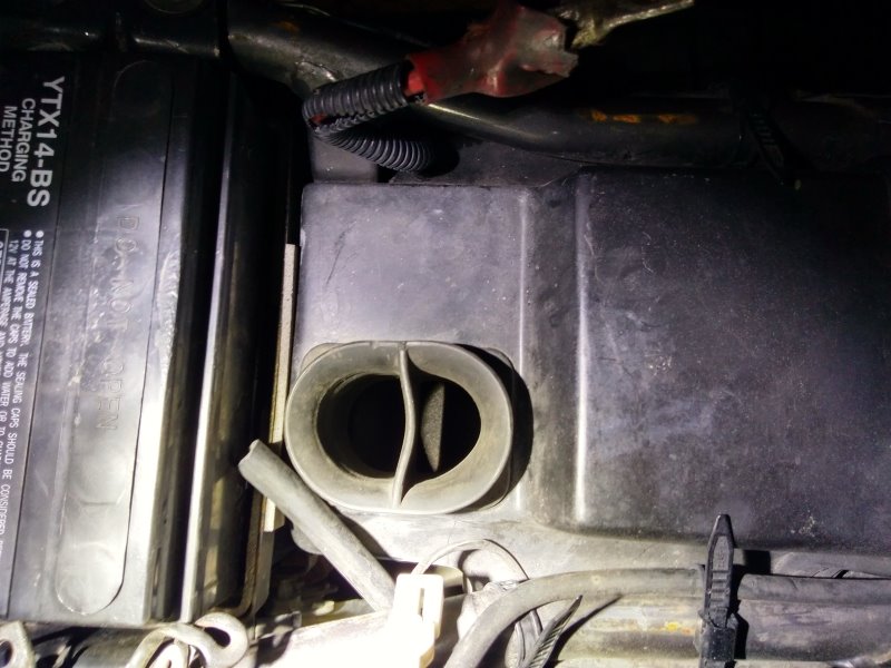

Das mache ich auf jeden Fall, die sehen nämlich wirklich bescheiden aus!deFlachser hat geschrieben: 05 Jan 2020 22:04 Die Krümmerschrauben sind I. d. R. ziemlich vergammelt. Ich empfehle dir deshalb sie vor Demontage schön mit WD40 oder Ähnlichem einzuweichen. Wenn die nämlich abreisen hast du den Salat![]()
Was ich noch gefunden habe (im Beitrag: posting.php?mode=quote&f=22&p=123658)
Das würde genau zu den Werten passen, ich denke aber, dass der Lufteinlass bzw. der Stutzen bei mir normal ist.franz muc hat geschrieben: 02 Okt 2015 17:37 gedrosselt wurde nur über
den Ansaugstutzen, voller
Durchgang = 45 PS, kleines
Loch im großen Stutzen
= 27 PS, ORing neu gibts
