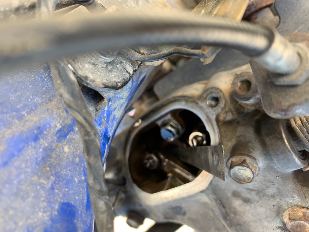

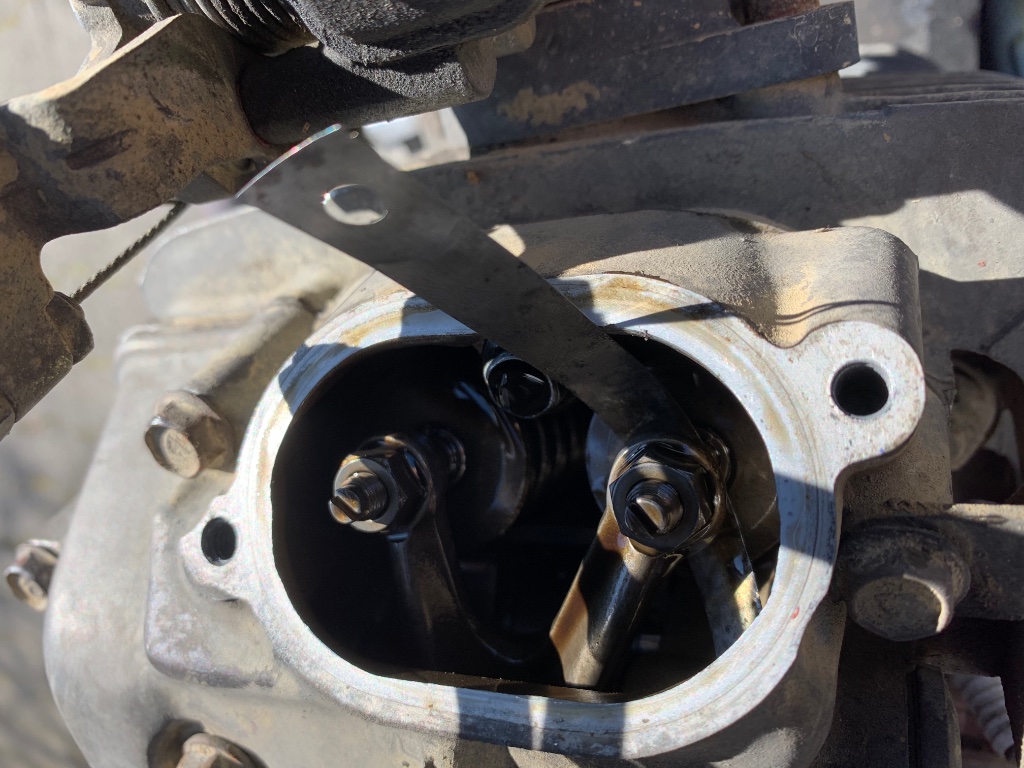

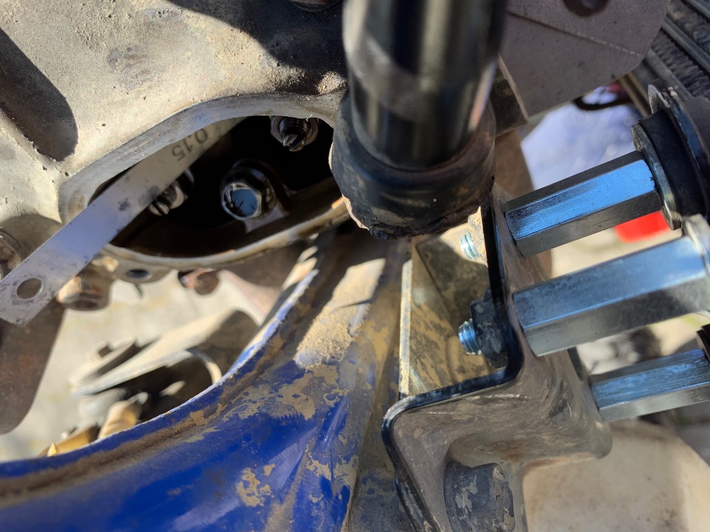

Bilder, dann wird’s vielleicht klarer
uli64 (16 Mär 2020 14:06)
Re: Ventile einstellen - Nur Ärger statt "schnell erledigt"
Und weiter
Und noch 2

rtfdj65 hat geschrieben: 16 Mär 2020 07:35 Es ist auch jedesmal ne Riesenarbeit den T-Punkt wieder zu finden. Ich schiebe bzw ziehe das Bike halt mit Blick auf das Schauloch. Alles Andere geht zu schwer. Hab auch keinen Hauptständer um das Rad zu drehen.
wahrscheinlich hast du auch keinen Hubständer, so was hier :
http://www.dr-big-shop.de/DR_Werkzeug_245.html
Den habe ich, ist gut angelegt das Geld. Kannst auch mal in den Kleinanzeigen schauen, da stehen gerade wieder reichlich drin für schmale Taler.
Zur Not tuts aber auch erst mal ein leerer Bierkasten zum Unterlegen.
Aber nicht vorher aussaufen, damit er leer ist, das kommt nach erst dem Einstellen :wink:.
Viel Erfolg das bekommste schon hin.

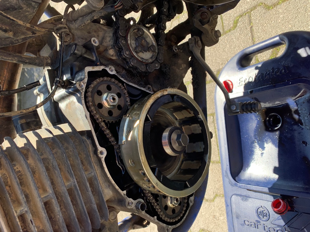

Das ist meine
Das ist meine

Wie jetzt am besten den OT ansteuern? Hinterrad drehen? Wenn ja welcher Gang/welche Laufrichtung? Oder geht das auch über Kickstarter? Lima-Deckel geht wie gesagt nicht auf, wüsste gern welcher Experte sich den Blödsinn mit dem langen Schlitz ausgedacht hat.
Hinterrad drehen geht, Kickerhebel geht auch (wär mein Favorit. Nicht ganz durchdrücken, immer nur stückweise vorsichtig "hacken")
Kann ich auch den OT über die Ventilstellung finden? Muss doch eigentlich nur drauf warten dass Einlassventile schließen und der Kolben seinen höchsten Punkt erreicht hat, oder (Strohhalm-Methode)? Theoretisch müsste dann auch das "T" erscheinen, oder? Klar. Dazu hat man gern etwas Erfahrung, die bekommt man aber beim Üben :mrgreen: . Schau ins Kerzenloch, und wenn der Kolben fast oben ist, beobachte die Kipphebel. Wenn beide ganz oben sind und der Kolben am Umkehrpunkt, ist die Markierung auch da wo sie sein soll
Falls das alles wider Erwarten funktioniert: Die 10er muss durchgehen, die 15er darf nicht mehr durchgehen. So richtig? Das Einstellen wird eh nochmal ein ganz anderes Kapitel..
Werde ansonsten wieder so vorgehen, dass ich immer wieder das "T" im Schauloch suche und dann gucke, ob magischerweise Spiel vorhanden ist. Sollte das dann wieder nicht funktionieren, werde ich versuchen die DR nicht von der nächsten Klippe zu werfen sondern eine Werkstatt zu konsultieren. :roll:
Wenn das T im Schauloch ist, und Du kannst nicht ins Kerzenloch pusten, bist Du genau richtig. Wenn dann kein Spiel vorhanden ist, mußt Du halt einstellen. Deswegen machst Du den ganzen Zauber ja :wink:
Kann übrigens sein dass mir beim letzten mal so ein ganz dünnes Stöckchen im Zylinder abgebrochen ist, als ich nach dem Kolben getastet hab. Hab aber davon bei der anschließenden Probefahrt nichts gemerkt. :?
Nicht diese große, und vorallem blöde Schraube aufmachen sondern den ganzen Deckel beim nächsten Ölwechsel einfach runter, muss eigentlich eh.
